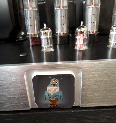

Hij klinkt echt top Demo, het is eerlijk gezegd meer geworden dan ik er van verwacht had door een aantal tegenvallers. Maar uiteindelijk heb ik nu een uitstekende versterker in de kamer staan. Alleen voor dat open gaatje in het midden moet ik nu nog iets verzinnen :think:

Re: Het draadje van Rein: Voor de zoveelste keer een EL34 PP buizenversterker
Kontakt voor een koptelefoon ?

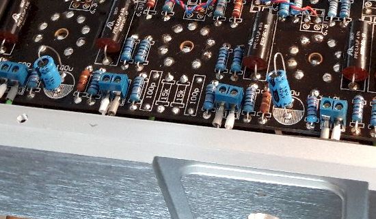

M'n zwager hoef ik niet op te halen want ik blijf toch een duidelijk verschil tussen beide kanalen horen. Het linkerkanaal is iets harder dan het rechter. Ik heb de buisjes omgewisseld en ook de diverse ECC83's die ik nog heb liggen geprobeerd. Het verschil is niet groot maar toch duidelijk. Alle vier eindbuizen staan ook gelijk gebiast, de ALPS volumeregelaar is nieuw. Ik zal morgen als ik tijd heb de twee luidsprekers eens omwisselen. Als dat het niet is, waar moet ik dit probleem dan zoeken? :think:
Meest voor de hand liggend is C1 niet goed of slecht gesoldeerd.
Is het elcotje aan de rand van de print tussen de ingang en de LS-aansluiting.

Deze Anne?

En klopt het dat ik ergens in dit draadje gelezen heb dat die elco ook mag vervallen?
Ja hoor, de ingang is toch veel te gevoelig, hoewel maakt niet veel uit.
