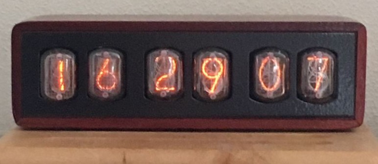

Marp schreef:Zondermeer een bijzonder geslaagde blikvanger! Hij dwingt min of meer af om lang naar te kijkenknuisje schreef:De leds zijn "super red", op de foto zijn ze oranje-rood maar in werkelijkheid dus dieprood.als je echt wilt weten hoe laat het is.
NixieNixieNixie
Re: NixieNixieNixie

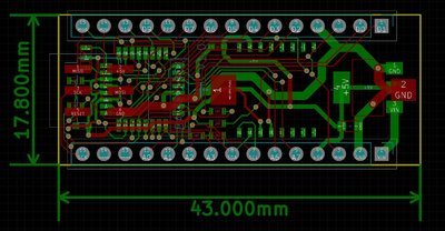

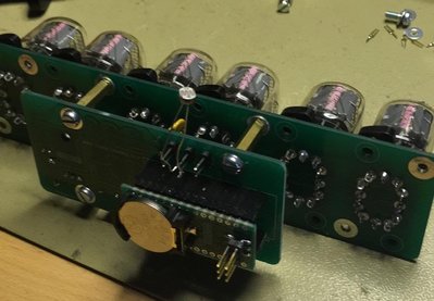

Zat te denken, de basis van m'n klokjes is eigenlijk altijd gelijk; een ATmega328 processor (Arduino) en een DS3231 RTC Real Time Clock. Dit ziet er zo uit, met de Arduino in Nano uitvoering:
Veel van wat hierop zit gebruik ik niet. Programmeren doe ik serieel met SPI, dus de FT232 serieel naar USB adapter en die 'lompe' USB connector zelf zouden eraf kunnen. Op de FT232 zit wel 3V3 uit zoals 'ie op de Nano wordt aangeboden, maar ook die gebruik ik niet. Wel is handig voor verdere logica 5V uit te hebben, dus de aparte 5V regulator zoals 'ie op de Arduino zit moet blijven, met iets capaciteit erachter. Reset button, niet nodig & kan eraf. Ledjes, handig in een testopstelling, kunnen hier achterwege blijven. De ATmega op de Nano gebruikt een resonator ipv een crystal, ook die heb ik overgenomen. Lekker klein en geen externe capaciteit nodig. De Nano gebruikt weerstand array-tjes om ruimte te besparen, maar dat voegt m.i. weinig toe.
DS3231 beetje zelfde verhaal, led's overbodig. Wat wel belangrijk is om pull ups op SCL en SDA te zetten, kunnen ook gewone weerstandjes zijn ipv arrays die op het bordje zitten. Trouwens, voor wie ooit eens met zo'n Arduino DS3231 bordje als op de foto bezig gaat, let hierop: er zit een laadinrichting op voor de batterij, in de vorm van een weerstand met een diode. Denk dat in 99% vd gevallen een 'gewone' knoopcel wordt gebruikt die je helemaal niet kunt laden. Onklaar maken dus als je nog wat langer vd batterij wilt kunnen genieten... simpel weg diode en/of weerstand verwijderen volstaat.
Het idee kwam dus om een eigen Arduino variant te maken, 1 bordje voor ATmega en RTC. Met bootloader erin is die dan in functionaliteit gelijk een een Arduino Uno, Nano, etc. Als ik nou de pin out gelijk kan houden aan een Nano, kan ik 'm gewoon gebruiken op printen van klokjes die ik nog heb liggen. Een Barryduino dus
Voor toekomstige klokjes maak ik een schemasymbool zodat ik het hart vd klok niet steeds weer opnieuw hoef te bouwen en 'm gewoon kan implementeren.
Schema gemaakt, outline overgenomen van een Nano, met dezelfde pin out. Beetje aan het passen geweest, connectivity in orde gemaakt, en het past op een 2 laags bordje. Moet nog wel een beetje poetsen en schaven, maar dit is het idee:

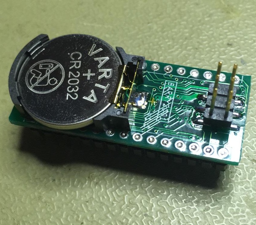

Een complete klok dus die door de batterij gewoon door blijft lopen als de spanning eraf is. Die batterij, een CR2032, is lomp groot in verhouding tot de rest, maar het is de cel die het meest voorkomt, overal verkrijgbaar is t/m supermarkt aan toe.
Zoals gezegd nog wat poetsen, en dan wat bordjes bestellen.

Die Arduino is veelzijdig, heb je voor de klok niet nodig.Strippen de boel
goed idee
Waarom niet de print op maat van de batterij, wordt ie iets groter, zit niet in de weg en geeft wat meer ruimte ?
Dat bootlader program is, dacht ik, om via USB te kunnen laden.Via SPI heb je dat niet nodig, hou je meer program-geheugen over.

De grap is eigenlijk dat ‘ie uitwisselbaar moet zijn met een reguliere Arduino Nano, en ik ‘m op mijn bestaande klokprinten kan gebruiken. Vandaar de gelijke footprint en pin out aan een Nano. Batterij mag wel oversteken, zit niet in de weg.Ah!buis schreef:Die Arduino is veelzijdig, heb je voor de klok niet nodig.Strippen de boelgoed idee
Nee bootloader heb ik niet nodig, dat is waarin ‘ie afwijkt van een Nano / Uno oid als je die zou kopen.
Re: NixieNixieNixie
Ging er meer om dat je er dan een met kleiner geheugen ook kan gebruiken.Ze zijn er met 4,8,16 en 32k programgeheugen.Pjotr schreef:Een Barrino?![]()
Klopt Anne. Al is flash geheugen niet snel het probleem hoor qua grootte.Ah!buis schreef:Dat bootlader program is, dacht ik, om via USB te kunnen laden.Via SPI heb je dat niet nodig, hou je meer program-geheugen over.

Pcies. Misschien in aantallen (prijs) interessant, de 32k versie kost al bijna niets meer. En misschien stroomverbruik in een applicatie waar dit belangrijk is, verder niet naar gekeken.

Ik heb op m'n ledklokje geen Arduino-oplossing maar een "normale" Atmega48 gebruikt, van de 4k flashgeheugen gebruik ik maar de helft.
Re: NixieNixieNixie
Yep! Snap ook niet helemaal waarom Barry een losse Barrino gaat zitten klussen. Je kunt ook van het MCU/RTC printje een macro maken en die gebruiken in de diverse klokprintontwerpen.

Nog maar een keer weer, het moet uitwisselbaar zijn op m’n bestaande klok printen.
Re: NixieNixieNixie
Het is geen kritiek hoor Barry. Ik wou alleen maar aangeven dat je helemaal niet zoveel flashgeheugen nodig hebt voor een klok.

Zo heb ik dat ook niet op gevat knuistermans, maar het maakt in prijs niet uit welke je gebruikt is wat ik bedoel. Ja 20 cent geloof ik, vandaar de opmerking dat het alleen in aantallen wat doet.
Ik weet zo even niet uit het hoofd hoeveel het bij mij is, 2k red ik voor het nixie klokje zowiezo niet, de woordklok misschien, die SW is veel simpeler. Maar programmeren is bij mij in lerende fase en iets wat ik verder weinig doe, zal vast hier en daar korter en handiger kunnen, vind het trouwens wel leuk om te doen. Stabiliteit vind ik in 1e instantie het belangrijkst.

De resonator kan waarschijnlijk ook wel weg.
De RTC geeft enkel 32kHz uit, wel wat erg traag, niet geschikt.
Volgens datablad wordt de µC standaard gelevert met de ingebouwde RC-klok op 8MHz en daarmee loopt de µC op 1MHz. Niet geschikt als tijdreferentie, maar daar dient de RTC voor, zal niet hinderen.

Hallo Anne, sorry had je berichtje even gemist: denk wel dat je gelijk hebt. Hier in een klok doet de µC niet veel spannends in het tijd domein, komt uit de RTC. Misschien als het bordje gebruikt gaat worden met UART, om in de toekomst iets met Bluetooth oid te gaan doen, UART is wel tijd kritisch in tegenstelling tot I2C zoals ik het nu gebruik.

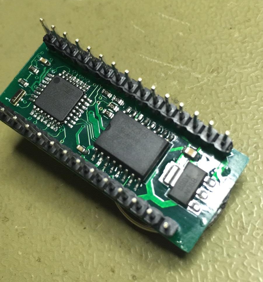

Heb output gemaakt en de Barryduino besteld trouwens

Verder, heb de Barryduino bordjes binnen gekregen, maar met het mooie weer nog niks mee gedaan. Wordt vervolgd.

Vergeet niet dat zo'n RTC op een batterij minder dan een uA aan stroom nodig heeft om de tijd nauwkeurig bij te houden. De x-tal oscillator is daarom een zeer hoogohmig analoog circuit. Met een extern kristal heeft Iedere vervuiling/vochtigheid e.d. van de PCB, en ook brom, invloed op de nauwkeurigheid van de oscillator. Ook al kun je hem met een trimmer goed afregelen. Bij klok I.C.'s met een ingebouwd kristal heb je daar dan geen last mee. Daar zit alles netjes afgeschermd van de atmosferische omstandigheden. En zijn ze van fabriekswege al goed afgeregeld. Die Maxim clockies zijn i.d.d. wel aan de prijs, altijd al geweest. Voor minder dan de helft heb je een echt Zwitsers uurwerk: https://nl.mouser.com/ProductDetail/Mic ... H%252Bc%3D Stroomverbruik in batterij back-up modus 40nA

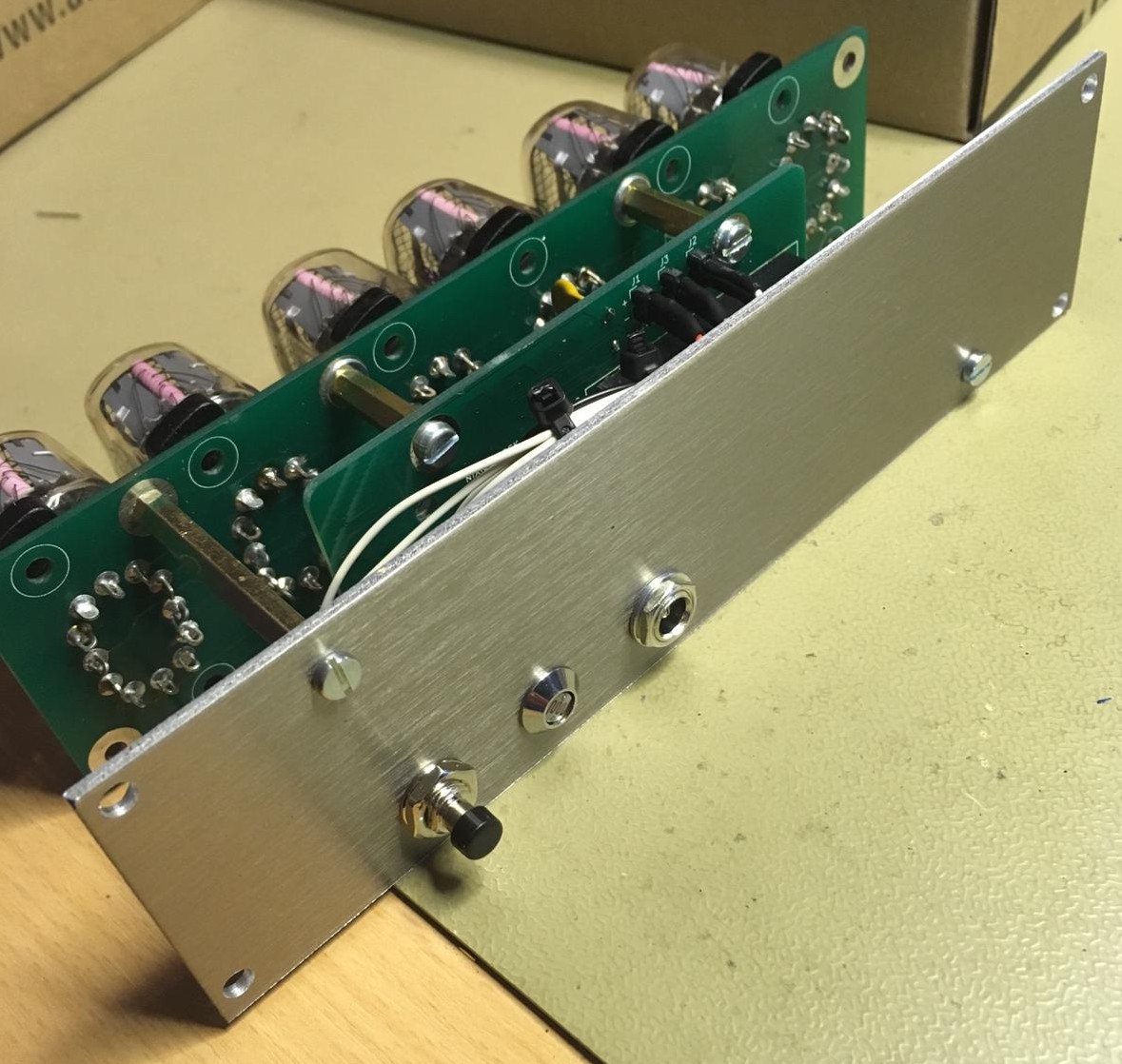

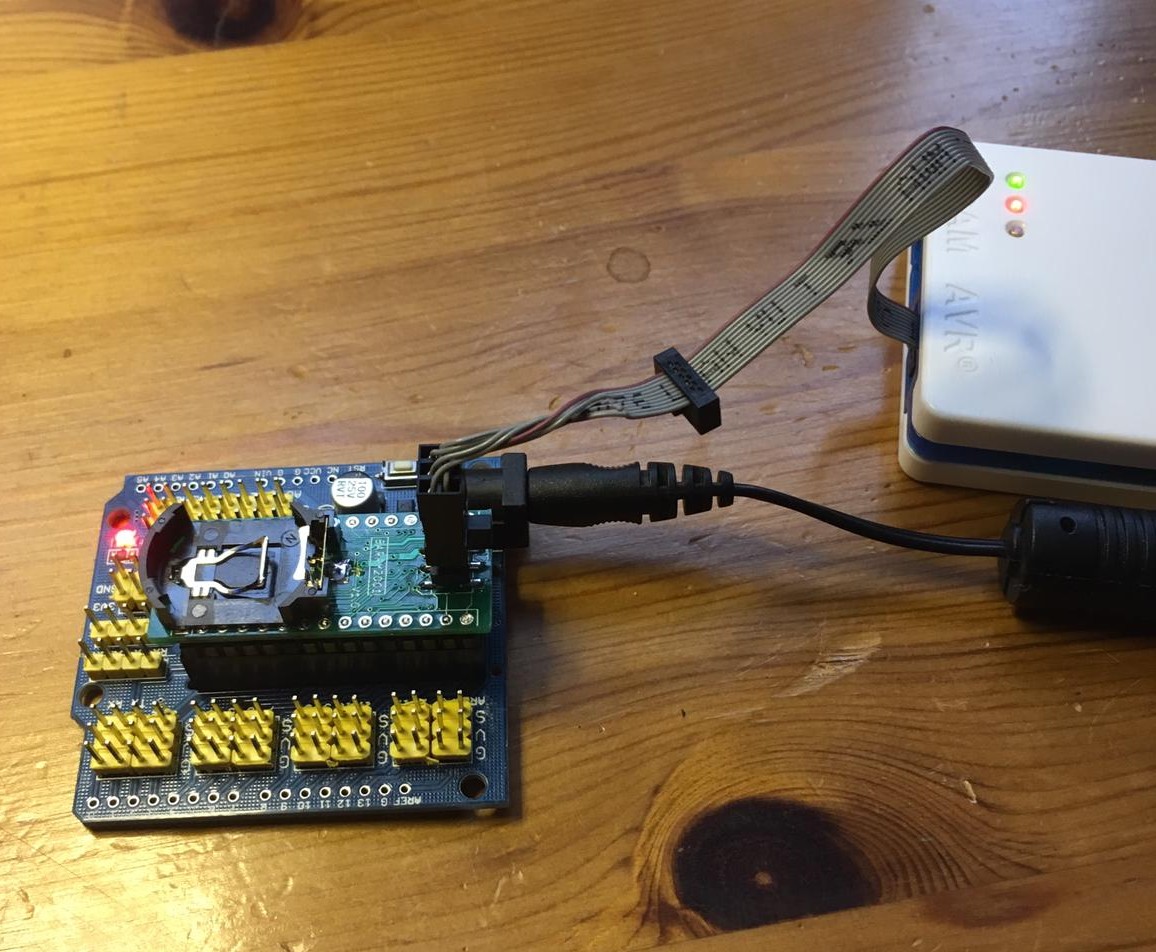

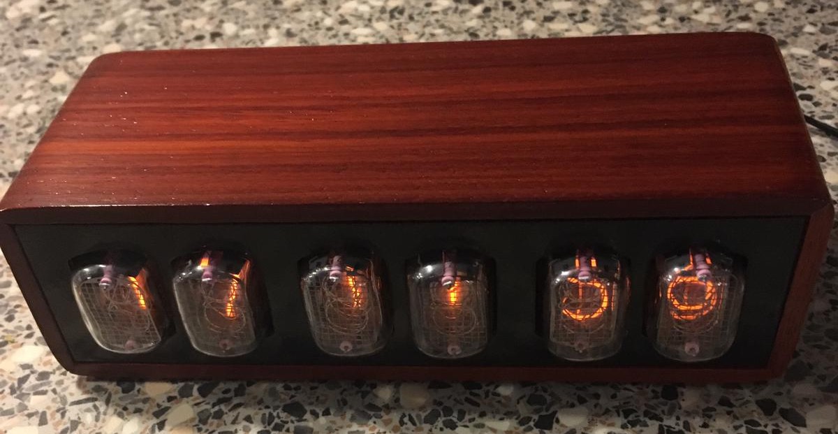

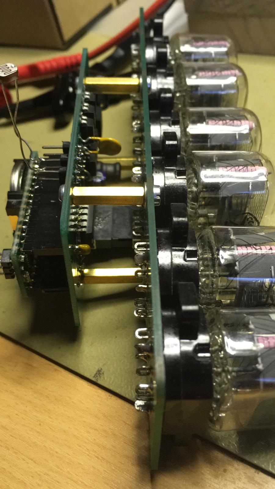

Het was een prachtige zomer die weer voorbij is, dus tijd voor deze hobby. Waar was ik gebleven, printjes van de Barryduino had ik al binnen gekregen, deze heb ik opgebouwd, geprogrammeerd, klaar voor gebruik. Dit bordje heeft exact dezelfde afmeting en pin-out als een Arduino Nano, met een Atmega 328 ucontroller, een nauwkeurige DS3231 Real Time Clock, een 5V regulator en een houder voor een backup celletje. De rest van de originele Arduino Nano gebruik ik niet en heb ik eraf gelaten, zoals de USB met de serial interface.
Hij kan dus ook op een bestaande shield gebruikt worden, en in alle vorige klokjes/bestaande Nano toepassingen. Tevens kan ik voor toekomstige klokprojecten steeds deze zelfde nauwkeurige basis gebruiken. Zo met de backupcel is het eigenlijk een autonoom doorlopend klokje, wel grappig eigenlijk.

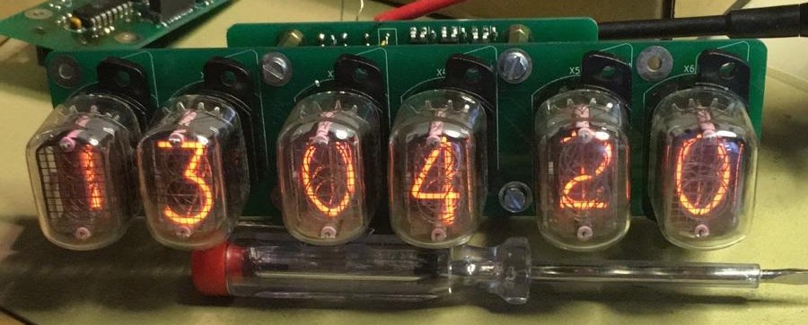

Gelijk de Duino op een klokprojectje gebruikt. Heb een doos IN12 nixies met voetjes gekocht op eBay, die maar eens gebruiken, makkelijk verwisselen en eigenlijk zijn IN12 pinnen ook niet bedoelt om te solderen, alhoewel dat op zich ook wel gaat als je de boel niet te warm stookt.
IN12's zijn erg goedkoop, robuust, misschien een wat mindere uitstraling dan bv IN16 of IN8, maar hebben toch wel weer wat.
De voeding en regeling naar de nixies toe zit op een apart bordje, die ik ook weer kan hergebruiken voor toekomstige projecten, met hier dus de Duino op, allemaal wat meer modulair. Van hieruit een male en female Harwin connector zodat het geheel plug & play wordt. Geen backlight, wel een LDR om de helderheid naar omgevingslicht te kunnen aanpassen.
Sap erop labvoeding met een stroombegrenzing (zit ook een 500mA polyfuse op het bordje, maar toch
), ziet er goed uit allemaal.

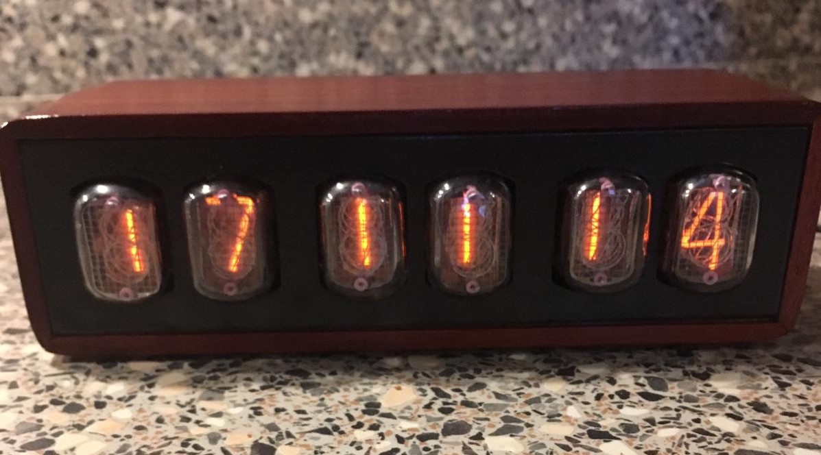

Van padoek latjes een kastje gemaakt, voor- en achterplaat netjes verzonken in de kast, enkele lagen blanke lak eroverheen. Freeskees (http://www.techgraphix.nl/) had al eens frontjes voor me gemaakt, die had ik al in huis dus.
Tot zover!
Tot zover!
Re: NixieNixieNixie
Dat ziet er mooi uit
Alleen op de achterkant vind ik het gekozen drukkertje niet echt geweldig eigenlijk (beetje goedkoop) net als het gebruikte boutje
