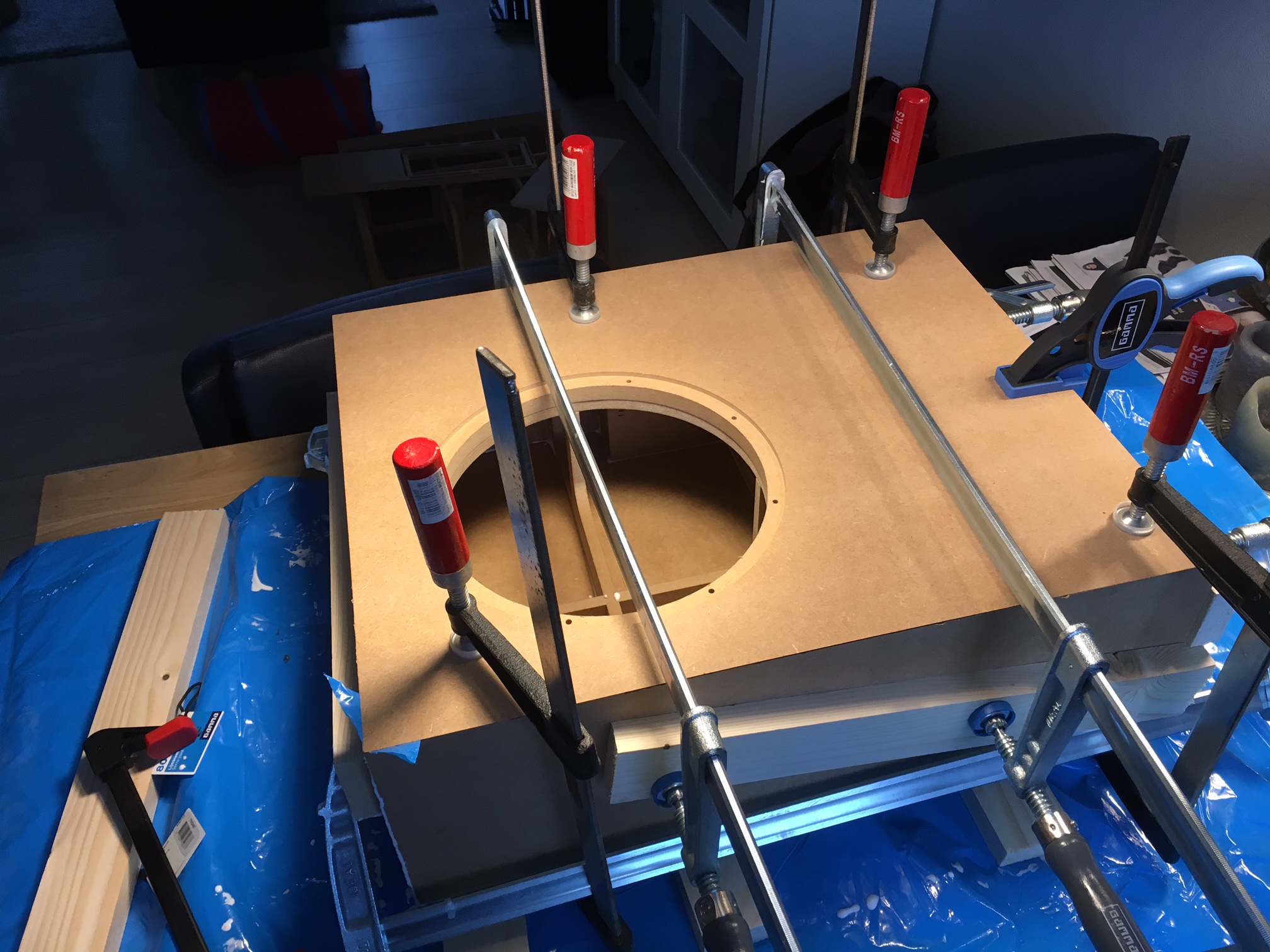

By the way: baffle bestaat uit 2 lagen mdf: 22 en 12mm. Is het wenselijk om die met deuvels en lijm aan elkaar te klinken, of is lijm voldoende?

Duvels zijn voor de stevigheid niet nodig. Ik vind het wel makkelijker met het lijmen aangezien de duvels het verschuiven van de 2 baffles t.o.v. elkaar voorkomen. Totaal 2 dunne duvels (bijv. 1 linksboven + 1 rechtsonder) zijn dan voldoende.

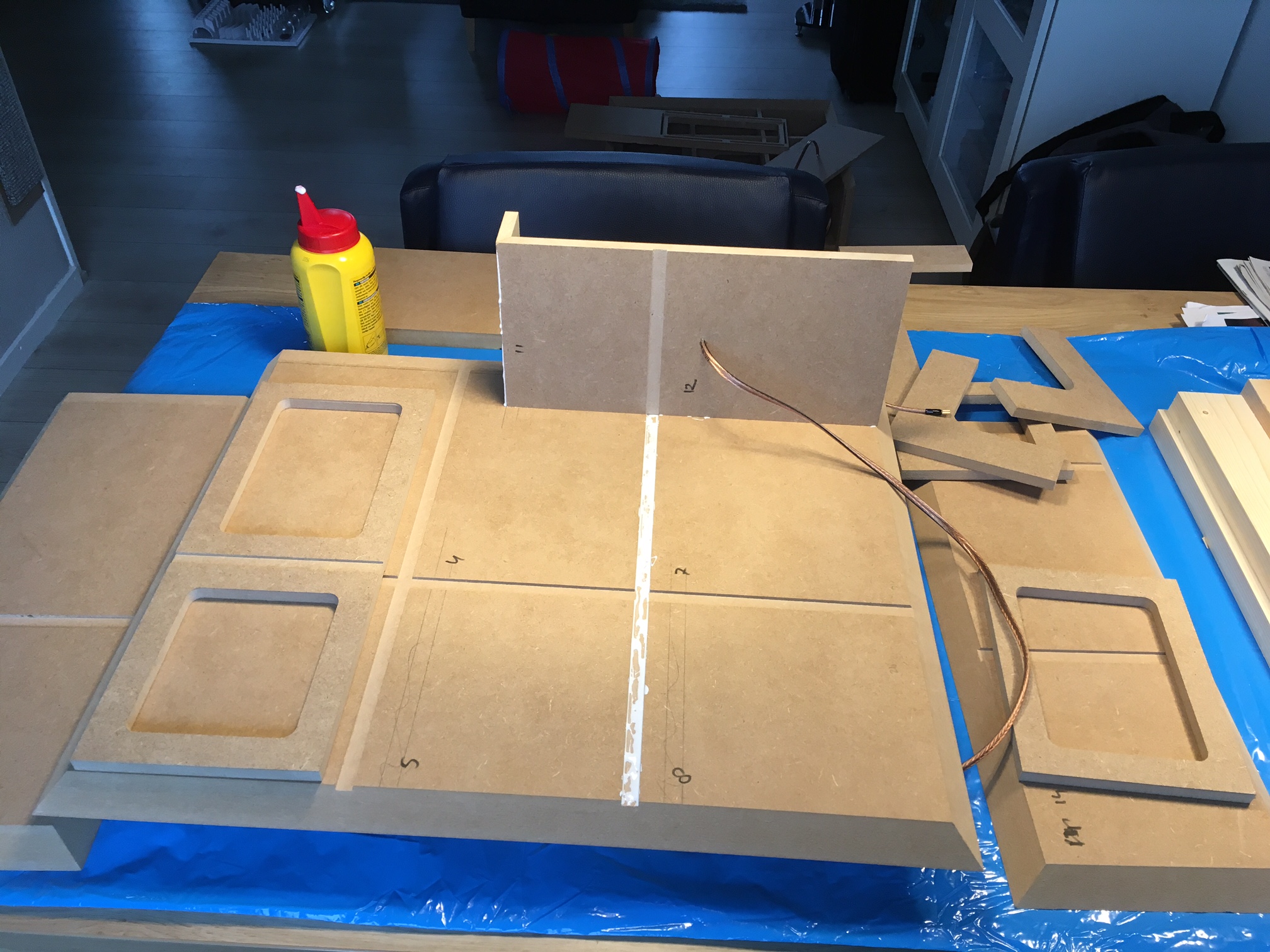

Jaja! Voortgang! Nog een enorme klus om alles op z'n plek te houden wanneer je gaat lijmen en alles in de klemmen zet. Zodra je ergens spanning op zet, glijdt iets anders van z'n plek af. En ondertussen is de lijm al aan het drogen en krijg je het verschoven deel dus zowat niet meer op z'n plek. Uiteindelijk met wat hulp van de buurman is het gelukt, maar ik heb Mn twijfels over hoe goed alles nu gelijmd is. Lijm genoeg gebruikt, maar alles is meerdere keren los gegaan... Morgen het spul uit de klemmen en dan zullen we het zien. Conclusie: ik wil een kastenpers!
Overigens zit de baffle nog niet gelijmd. Die heb ik erop gelegd en ingeklemd om te zorgen dat alles op z'n plek blijft. De baffle moet er weer af, omdat de viltmatten er nog in gelijmd moeten worden.
Ook heb ik met veel beleid, bloed zweet en tranen de uitsparing voor de versterkers op de juiste maat gekregen. Niet zo heel strak, maar ik troost me met de gedachte dat het toch aan de achterkant zit.

Zit nog es goed te kijken en nog ziet het er naar uit dat niet alles netjes op z'n plek blijft. Snap er niks van. Onderdelen die in principe nergens naar toe kunnen doordat alles met uitsparingen netjes in elkaar gepuzzeld wordt. En nog gaat het verlopen. En inmiddels is de lijm dusdanig droog dat ik het niet weer uit elkaar kan krijgen zonder schade... dat wordt kitten, denk ik.
Het gaat om een mm of zo. Maar ik baal wel. Hopelijk wordt nr 2 netter.

Herkenbaar, een compacte box lijmen gaat prima.
Maar een 18" subkast met bracing is een rutklus.
Stressen, en ca 45 min tussen beginnen met lijmen en de laatste klem aandraaien voelt ook niet echt lekker.
Dus succes met kast 2!

Heb een extra paar handen besteld voor nr 2. Voelt veiliger.
Re: Staande, slanke subwoofer, als "statief" voor monitor
Ik gebruik vaak kleine koploze spijkertjes om te voorkomen dat de boel gaat schuiven tijdens het klemmen. Eventueel iets voorboren.

Dit moet je met de plakbandmethode doen!

Ja, daar kwam ik ook iets te laat achter
Ik ben ook bijna met dingen gaan gooien bij het in mijn eentje in elkaar lijmen van mijn subs en tops
. Weet je wat handig werkt? Schroeven
. Ideaal, gaat het nergens meer heen.

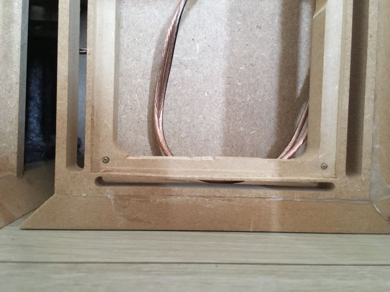

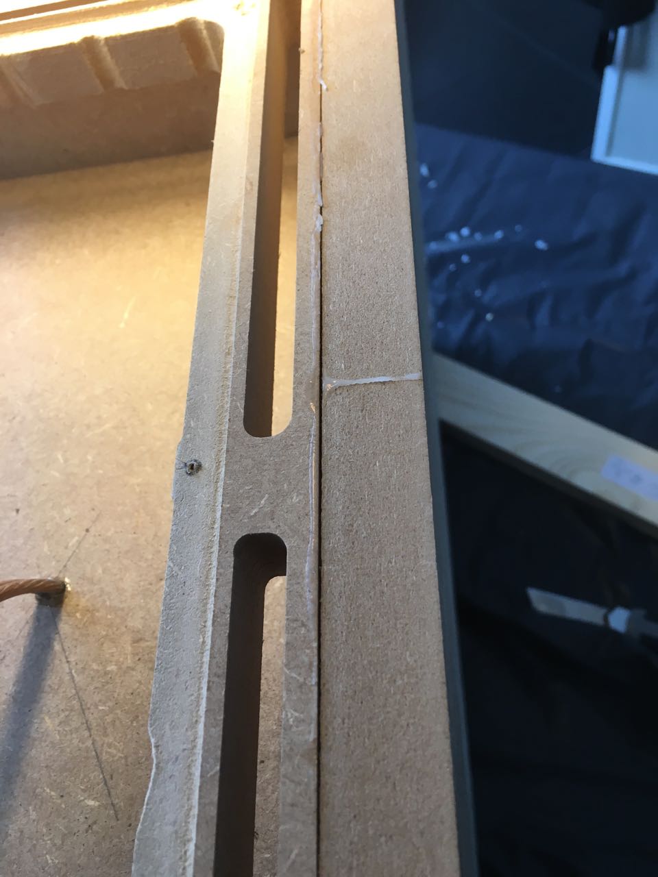

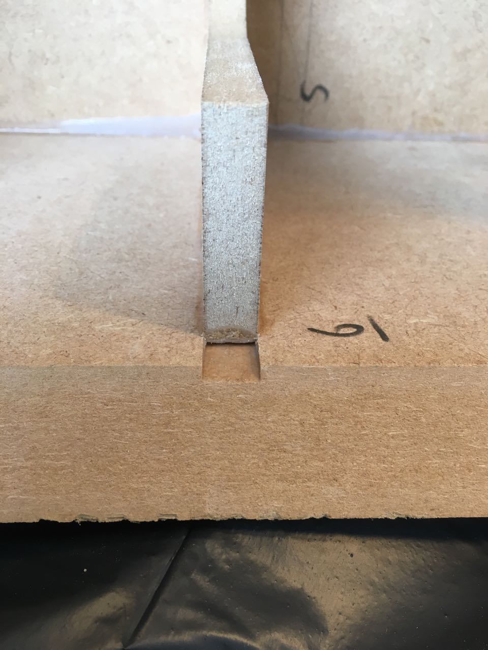

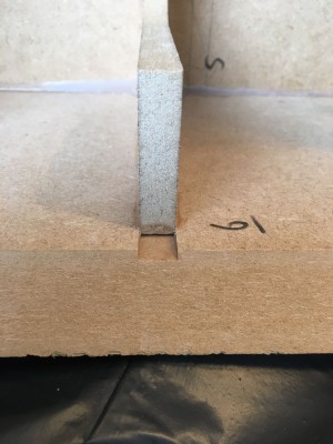

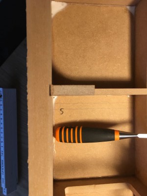

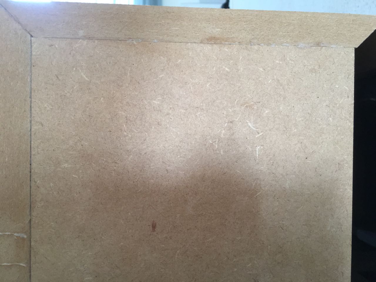

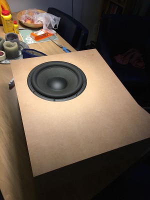

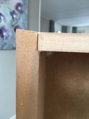

Inmiddels wat dagen verder. Het lijmen viel tegen. De eerste kast leek slordig, maar valt mee uiteindelijk wel mee, nadat alle overtollige, opgedroogde lijm is verwijderd. Maar in deze kast zijn wel wat kieren die ik niet goed dichtgeklemd kreeg. Die kieren heb ik nogmaals gevuld met lijm en laten drogen. De tweede kast is netter, maar hier past de baffle niet goed, in de eerste kast wel - gek genoeg.
De boel is wat scheef, maar niet reddeloos verloren. Hoe het scheef komt, weet ik niet precies. Het lijkt erop dat het paneel waar de versterker ingeschroefd moet worden een fractie te klein is, waardoor alles uit z'n verband getrokken is bij het klemmen. Kan ook zijn dat ik het lijmen niet secuur genoeg heb gedaan. Waarschijnlijn een combi van beiden. Uiteindelijk past nu één baffle niet goed en er zal geschuurd moeten worden om die weer goed passend te krijgen. Ik ben echter wel als de dood dat straks, als alles in elkaar zit, iets vreselijk gaat trillen en rammelen. We zullen het merken...
Ook bleek dan, ondanks zorgvuldig meten en rekenen, de driver te diep was om goed te passen. De magneet rustte op het kruis achter de driver en de rand van de korf stak iets boven de baffle uit. Gepoogd op te lossen door een uitsparing in het kruis te vijlen. Lijkt nu wel goed te passen, zonder contact te maken. Als de baffle goed passend is gemaakt, ga ik nog eens zorgvuldig controleren of de driver goed op de baffle rust en niet op het kruis.
Al met al denk ik dat ik beter een wat eenvoudiger project had kunnen kiezen voor een eerste zelfbouw speaker. Dit is onwijs leuk, maar alle problemen en tegenvallers maken het wel wat zorgelijk. Ik hoop heel erg dat de kasten straks doen wat ze moeten doen zonder lek te zijn en allerlei bijgeluiden te produceren. Uiteindelijk weet ik dat pas wanneer alles klaar is, dus ik werk lekker door. Ik hoop heel erg dat dit niet een duremislukking leerschool wordt.

Even doorbijten, het gaat tenslotte om het eindresultaat.
Ik heb ervoor gekozen die van mij niet in verstek te maken.
En door alle naadjes die je nu weer ziet, heb ik daar natuurlijk weer spijt van.
Maar als ze staan te spelen, maakt dat alles wel weer goed.
