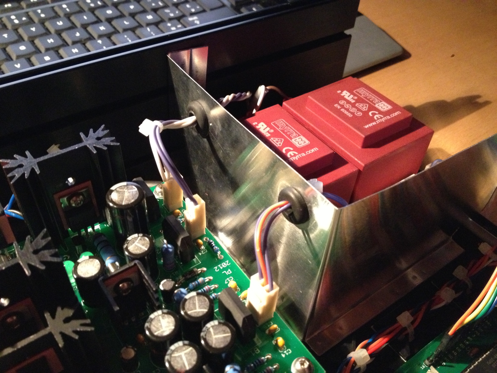

hannesie schreef:Nu kun je met die kabeltjes ook makkelijk, lijkt mij tenminste, de boel omdraaien

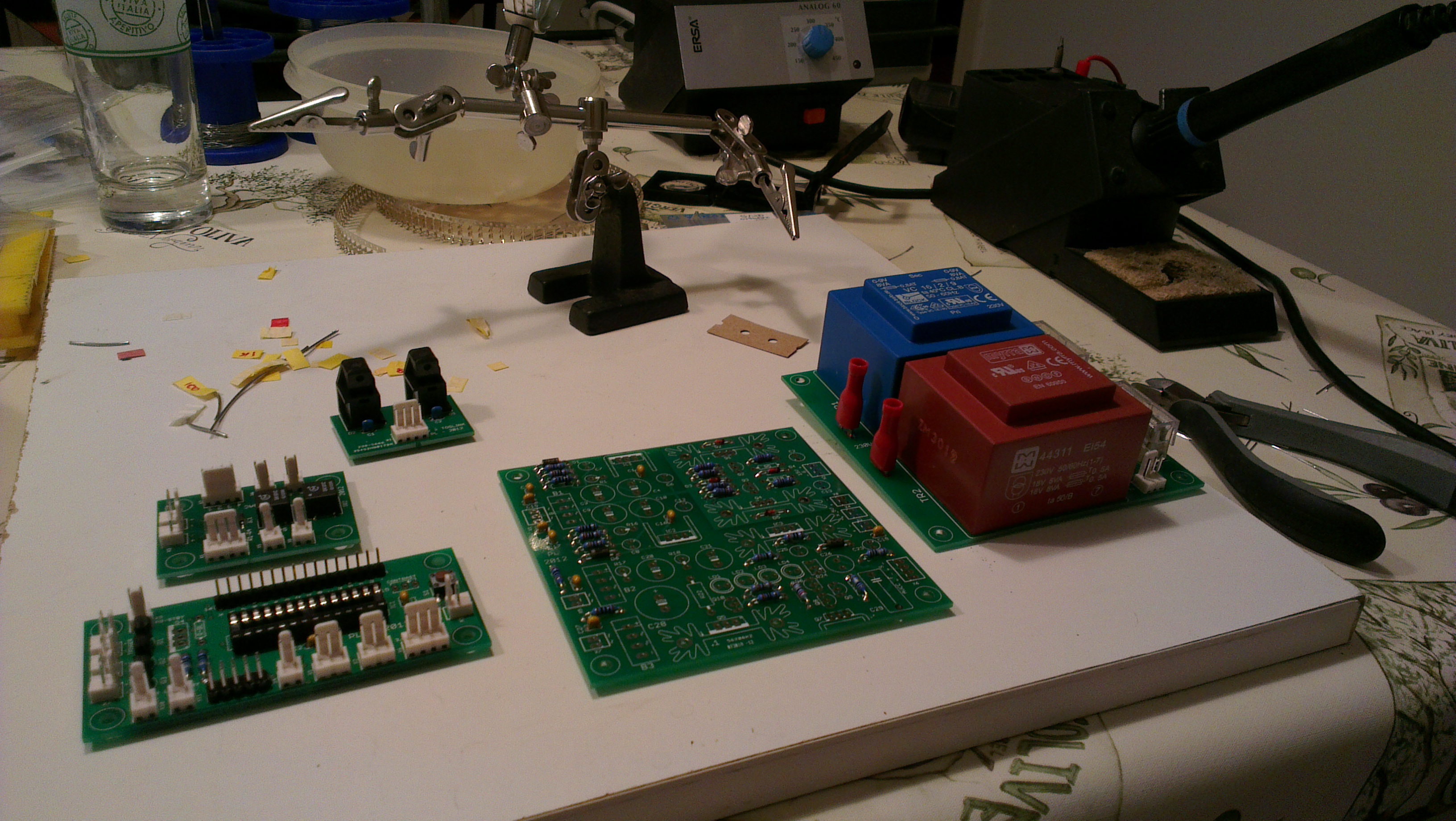

Eindelijk een fatsoenlijk soldeerstation in huis (een kunnen lenen vandaag). En ik kon het niet laten om toch nog ff een uurtje te frutselen toen ik thuis was:

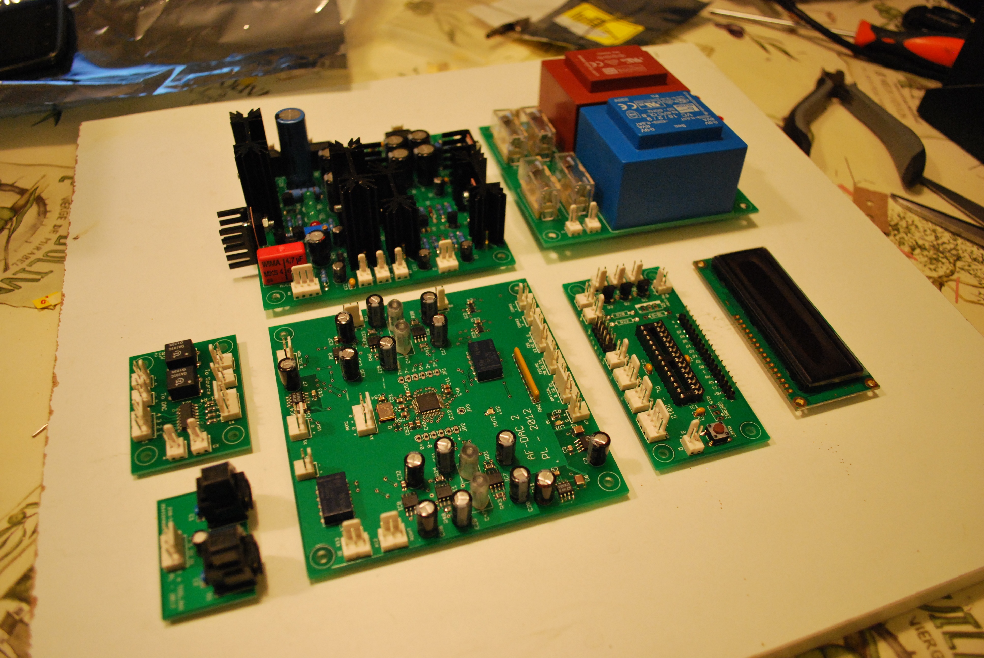

Re: Bouwtopic AFDAC 2 - ESS Sabre ES9016
Zo
Nu nog al het kleine grut ergens vandaan halen en dan testen
kijk! weer een mooi stukje huisvlijt.Forza schreef:Zo.
In welke kast ga je dit inbouwen?
Ik ga eerst bekijken of het mogelijk is om de DAC in te bouwen bij mijn versterker, maar dat zal heel erg krap gaan worden, als het al past.salautom schreef:In welke kast ga je dit inbouwen?
Wanneer dat niet netjes gaat lukken, ga ik het zo compact mogelijk proberen te doen. De printen opgestapeld in een kubus, dan zal ik zelf de behuizing moeten maken. En als dat te veel werk wordt (te lang gaat duren
