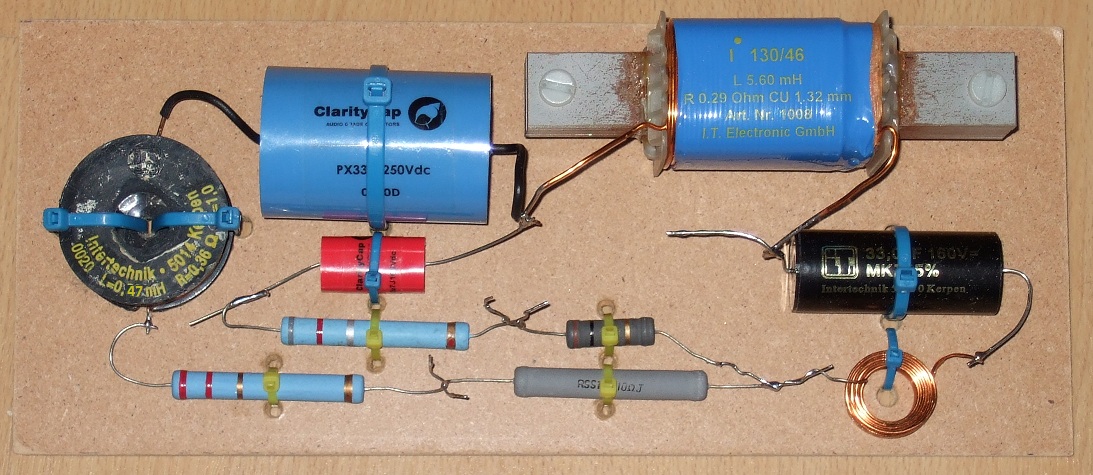

Hierbij de opbouw van het filter, het wordt met afstandsbusjes ertussen op de bodem geschroefd en vlakbij de achterwand geplaatst.
Re: klassieke 3-weg
Heel artistiek hoor :D
Gaat dat wel goed die weerstanden met kabelbinders? Die weerstanden kunnen knap heet worden, heter dan die bindertjes verdragen kunnen is mijn ervaring.
Tip: Gooi voor de definitieve versie onder de condensatoren en spoelen een flinke klodder smeltlijm. Samen met die bindertjes zit het dan goed trillingsvrij.

Weerstanden zo heet worden? :-s
Ik weet niet hoe hard jij draait, maar bij mij is het nog nooit voorkomen dat ze echt heet werden.
Hooguit een enkele keer handwarm, maar dan draai je wel echt ziek hard (en continu voor een behoorlijk tijd)
Ja, na de luistertesten bij mijn ouders zal ik dat doen.
Ik ben het met b_force eens dat de weerstanden helemaal niet warm worden, die blijven gewoon op kamertemperatuur.
Ik ben het niet met b_force eens dat je zomaar de notch op 4530Hz legt terwijl hij op 4250Hz moet liggen. Bewust 12% afwijken in waarde terwijl componenten zelf ook nog 5% afwijking kunnen hebben, nou nee bedankt. Het lijkt er wel op dat jij elke cent omdraait bart om het toch weer iets goedkoper te kunnen krijgen!!!

Re: klassieke 3-weg
Nog nooit meegemaakt (behalve bij PA luidsprekers) dat dergelijke weerstanden meer dan handwarm worden. Of je moet e.e.a. dusdanig gedimensioneerd hebben dat er veel vermogen in zo'n weerstand verstookt wordt. Zo heb ik eens een luidsprekerfilter gezien in een commerciële luidspreker die een weerstandsdeler had over de woofer, kennelijk omdat deze een hoger rendement had dan de tweeter (het was een tweeweg systeem). In zo'n geval wordt er *wel* aardig wat vermogen in dergelijke weerstanden gedissipeerd. Ik hoop echter dat de zelfbouwers die hier op 't forum aktief zijn gruwelen van zo'n oplossing en dat nooit in de praktijk toepassen, toch?

In mijn geval was het dan dus ook een uitzonderlijke situatie.
Absoluut niet representatief voor huiskamer gebruik (tenzij je snel doof wilt worden).

Als een tie-wrap smelt, smelt smeltlijm bij die temperatuur dan ook niet gewoon opnieuw?
Berichten: 12869
Re: klassieke 3-weg
Ik dacht meer aan montagekit.

Ik gebruik vaak ook gewoon die tie-wraps en doe er een dot houtlijm onder.
Zit het na een tijdje drogen ook gewoon vast :D

Jah, we waren er al achter dat die weerstanden niet zo heet worden . Lijkt mij stug dat die condensatoren en spoelen wel zo heet gaan worden dat die lijm gaat smelten :lol:
Er is een hele waslijst aan kitten die je zou kunnen gebruiken, de bouwmarkt staat er vol mee :D Mijn ervaring met smeltlijm is juist dat het goed vult en lekker snel werkt. Zitten ook geen oplosmiddelen in.
