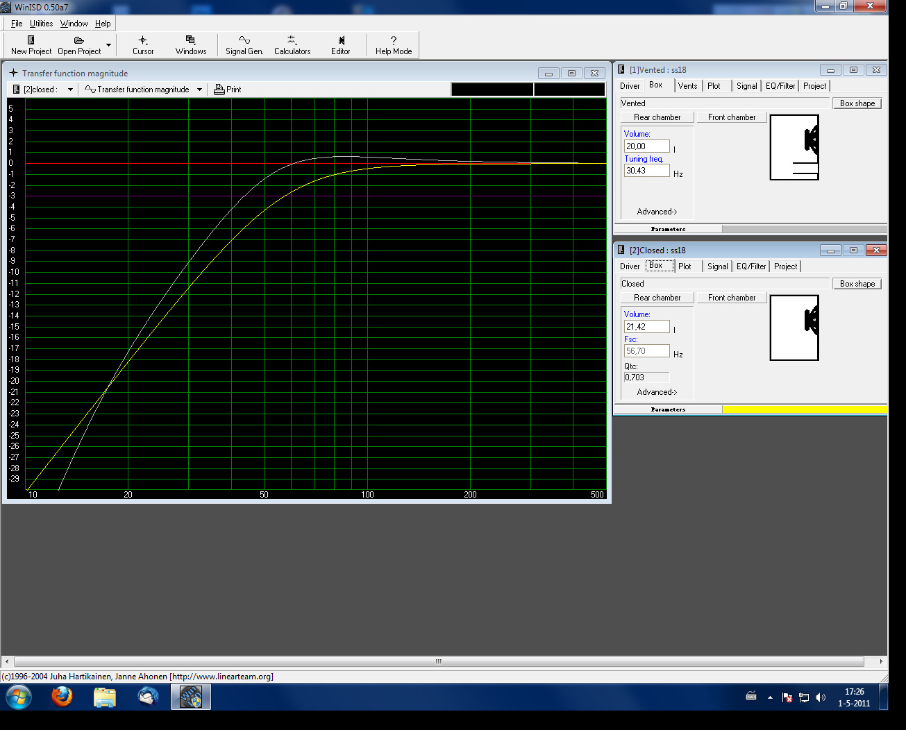

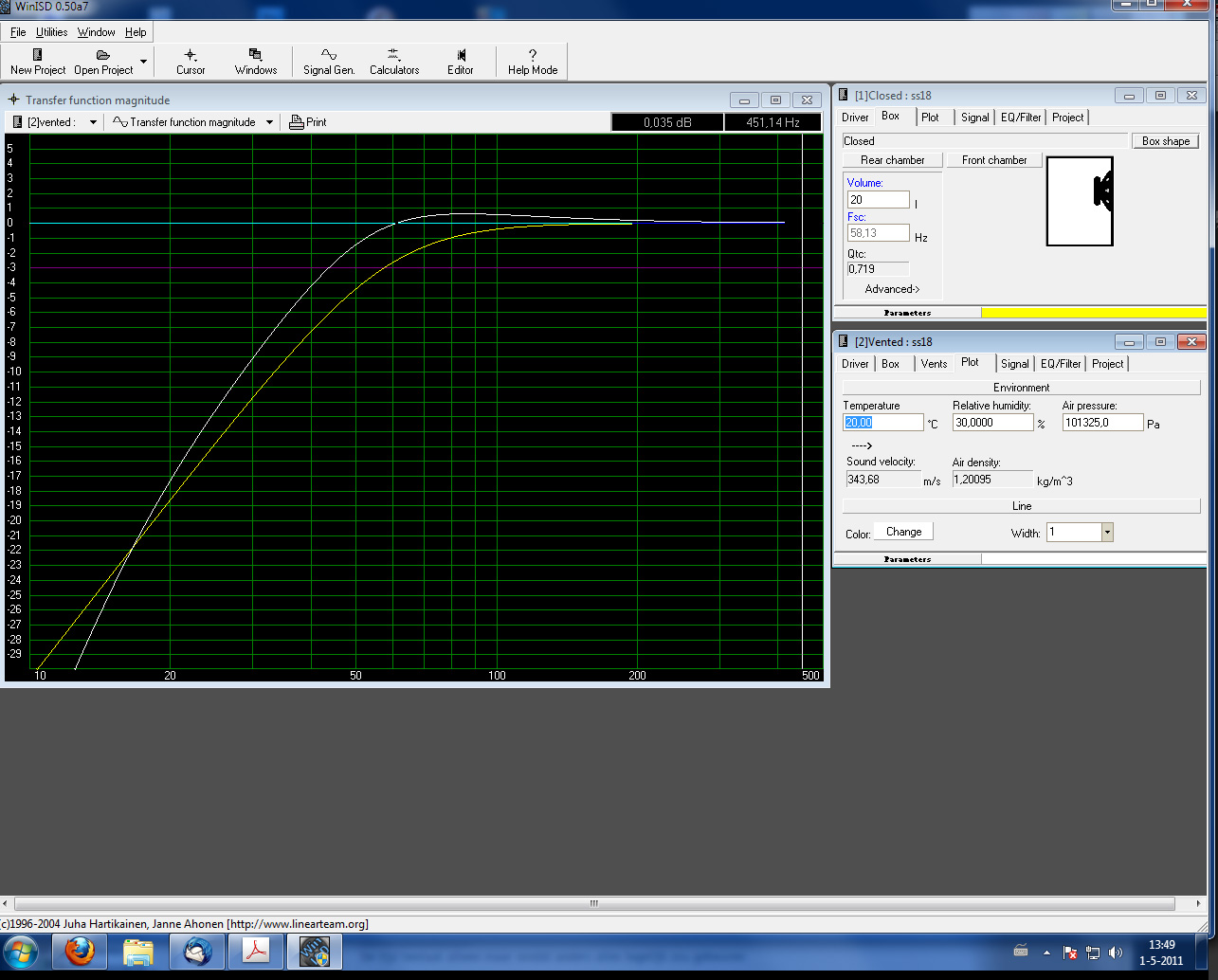

Ik was even nieuwsgierig wat ik dan kon zien in Winisd. :mrgreen:
De echte experts zullen dan wel opmerkingen hebben, maar het lijkt mij een rustiger laag bij gesloten en een steviger bas bij BR :?:
Beide 20 liter, tenslotte is je mal al wel bepalend naar ik aan neem?

Ben weer thuis :mrgreen:
Ik heb dus alleen het volume/aantal liters veranderdbij de BR, de CB gaf hij zelf direct al de 21,42 liters.
BR = 30,43
CB = 56,70

Hans, bedankt voor de simulaties. Op zich ziet het er goed uit toch, die br optie?

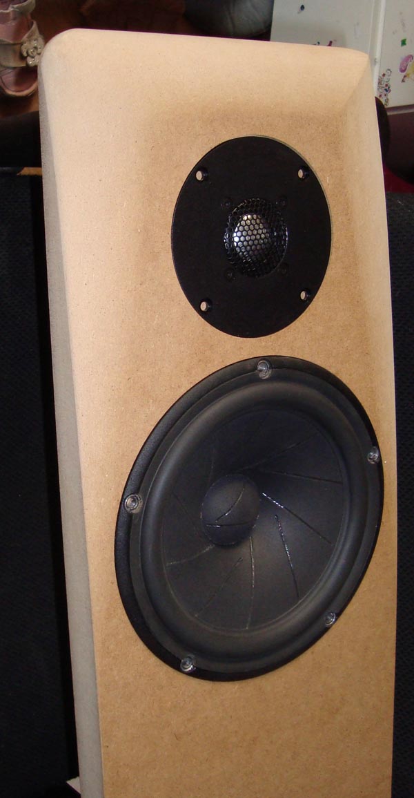

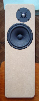

En dan ga ik toch weer twijfelen. Ik ben ook erg gecharmeerd van de eenvoudige 'ipod-achtige' look, die onder andere Sander Sassen heeft toegepast. Zoals hier en hier.
Dus ik heb net nog een testbaffletje gemaakt. De tweeter uit het midden plaatsen, had dat niet bepaalde voordelen (behalve dat ik het er leuk uit vind zien)?
Laatst gewijzigd door Arno op di 03 mei 2011, 20:45, 1 keer totaal gewijzigd.
Berichten: 36751
Re: projekt egalisatiemortel
Kijk dat gaat ergens naar toe. Dat combineert denk ik heel fraai met het basic wat beton op zich uitstraalt.
Wat is/wordt het? MDF of fraai wit geolied berken of essen?
MichaelB
Berichten: 2061
Locatie: Soest
Bericht door MichaelB »
Ja, dat klopt, dat is beter om de diffractie te verminderen. Door de ongelijke afstand naar de hoeken, zullen de pieken en dalen wat minder zijn.
