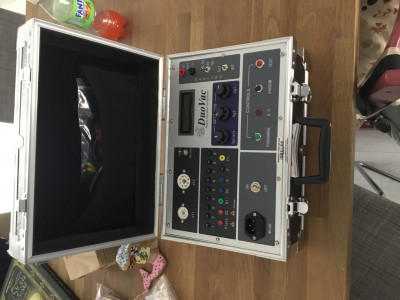

Die was snel binnen, dit weekend eens kijken of ik er een resultaat uit krijg:
Berichten: 14143

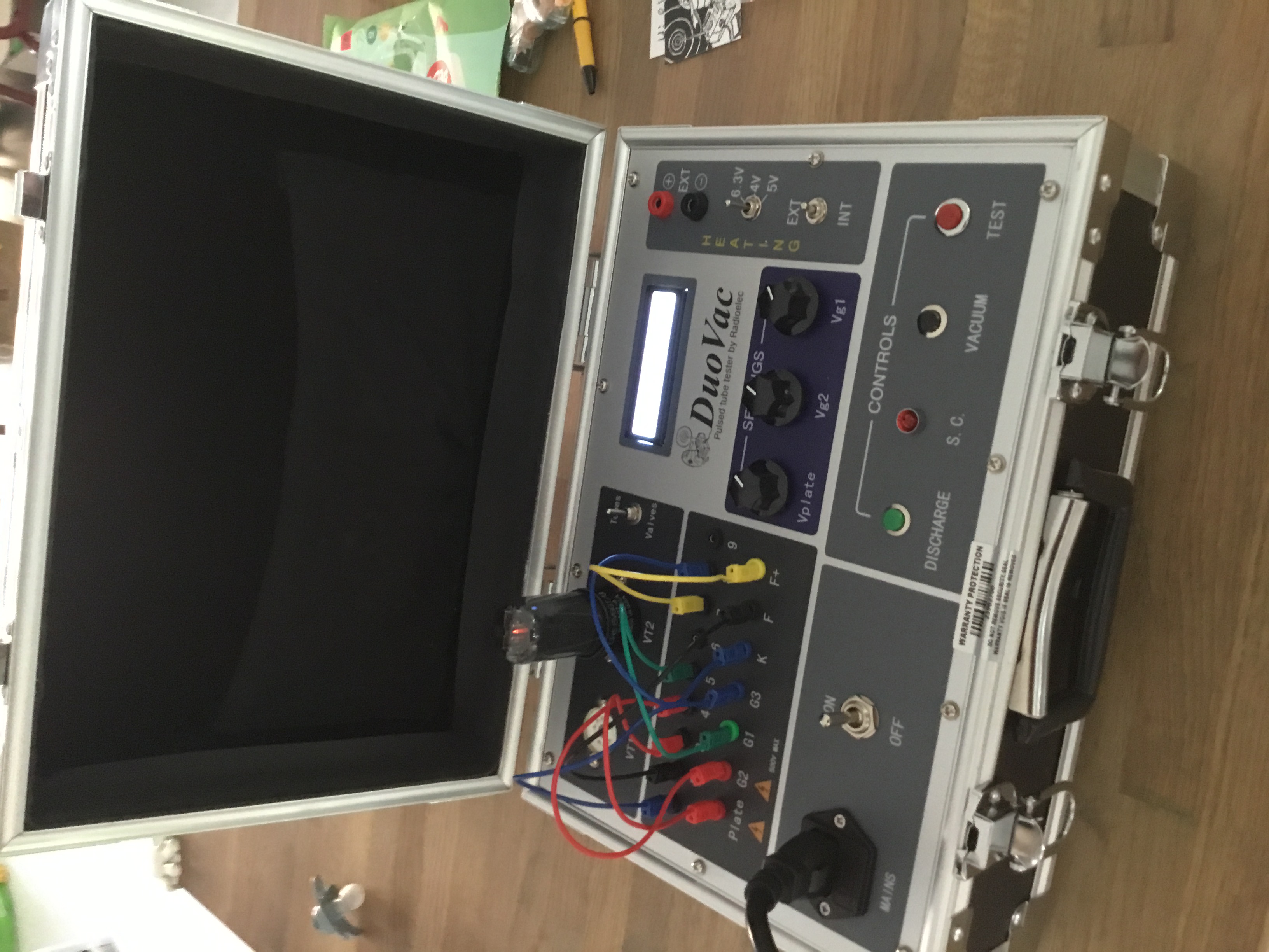

Gelijk maar even getest, wat werkt dit ding fijn zeg!
Op het papiertje mijn meting van een 6SN7 Raytheon, gekocht op MP, dubbel triode dus twee buishelften.
Volgens de Duovac manual dan instellen Vplate = 300V en Vg1 = -8V
Met dit instelpunt geeft de 6SN7 tube chart I = 15 mA, gemeten 13.2 mA en13.7 mA dus niet helemaal perfect meer, wel nog goed bruikbaar.
Dan de steilheid bepaald, handleiding zegt Vg1 met 1V verhogen of verlagen, dan de stroom weer meten. Ik pak nu het gemiddelde voor de steilheid, kom op 3mA/v voor beide buishelften, mooi gelijk dus. Datasheet geeft 2.9 mA/V dacht ik, zit dus netjes.
Conclusie, nog goed bruikbare buis, voor een voorversterker buis is de steilheid het meest belangrijk, die is mooi gelijk over beide buishelften!
