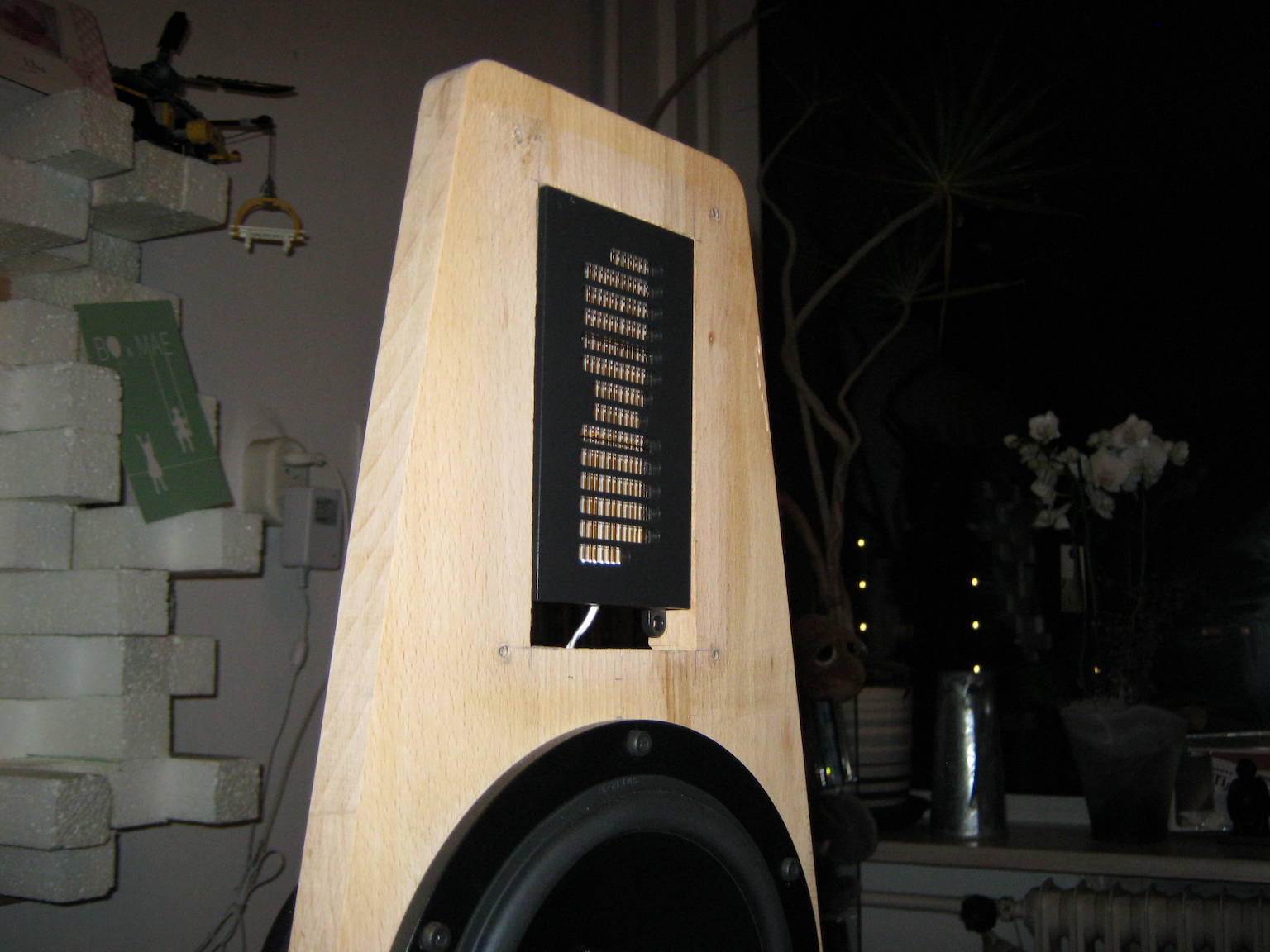

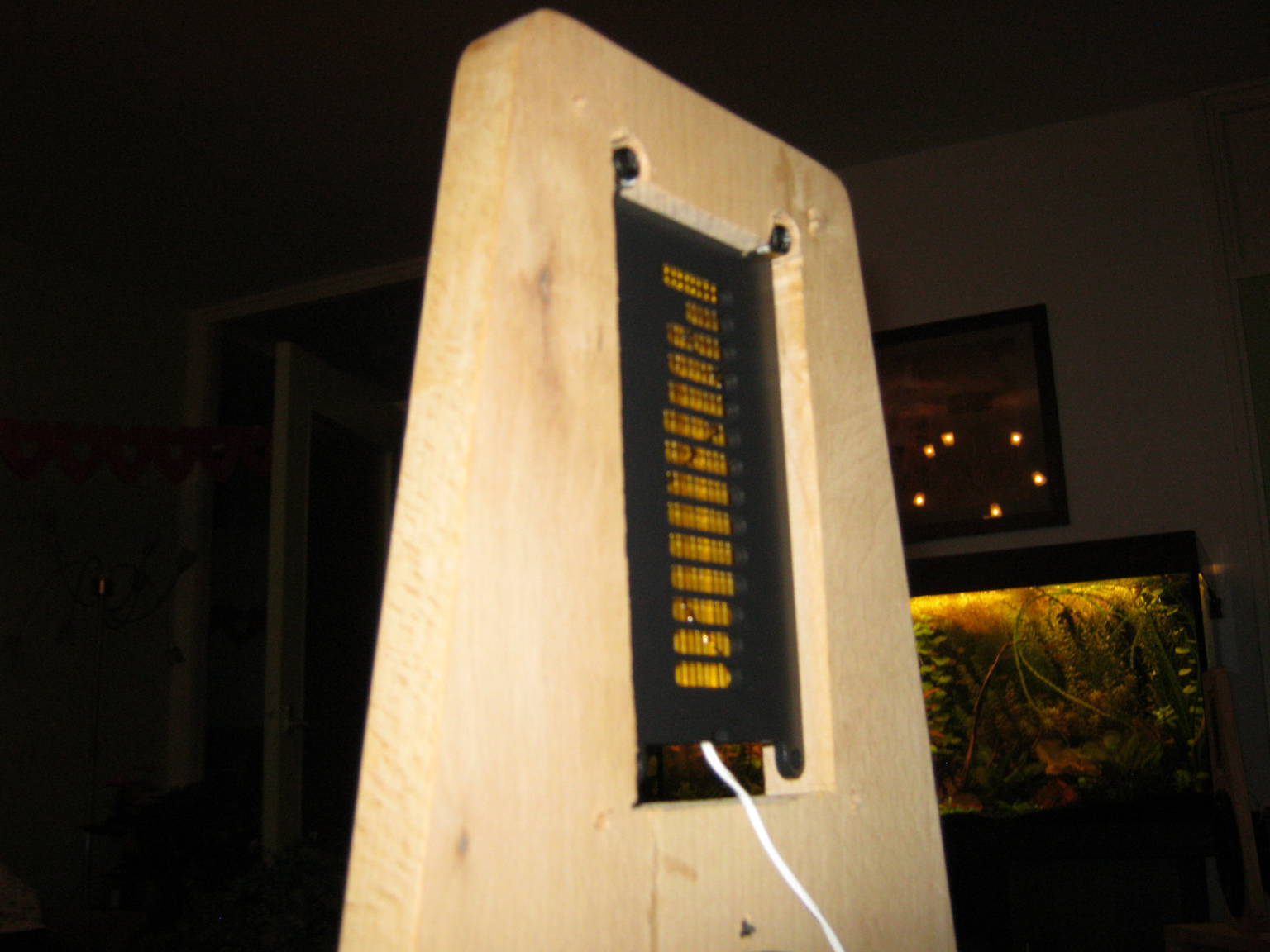

Deze avond ben ik bezig geweest om de frontplaat van de AMT dipool tweeters gelijk te leggen met de houten frontplaat. Dit met als doel de eerder genoemde diffractie effecten te verminderen.
De Mundorf dipool AMT's zijn voorzien van oogjes om ze te bevestigen. Door nu de achterkant van de baffle ter plaatse van deze oortjes te verdiepen (door uitboren/vijlen) kan de AMT flush met de voorkant van de baffle worden uitgelijnd, zie foto's. Dit was best een rotwerkje maar het ziet er goed uit zo.

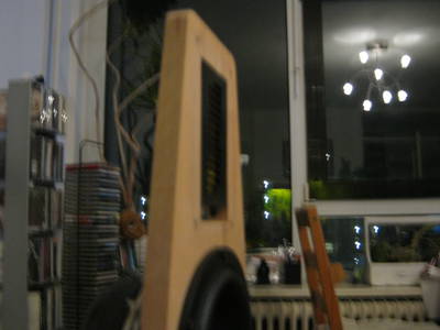

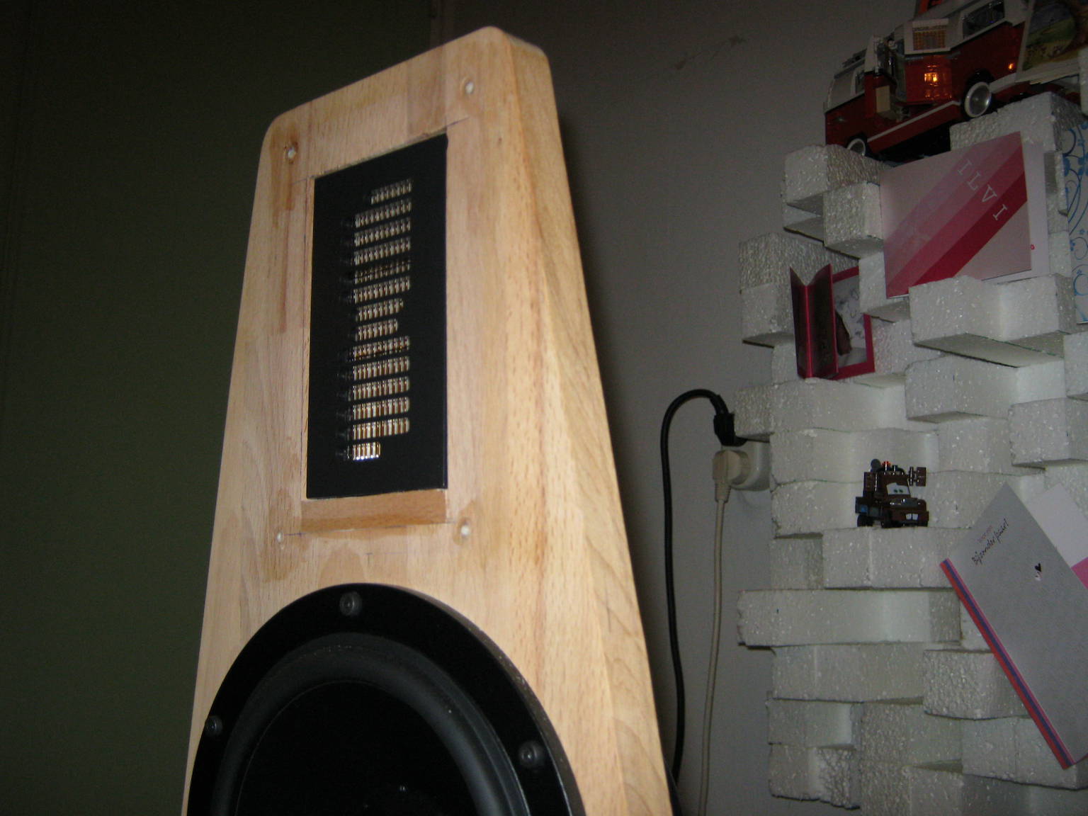

Zojuist heb ik de 'kier' onder de tweeters opgevuld met een blokje hout. Zoals het er nu uitziet valt het van een afstandje nauwelijks op dat er een andere tweeter gemonteerd zit:

Waarom zaag je de bovenkant er niet gewoon af? Dan laat je vanuit de baffle twee dunne buisjes omhoog lopen waar de kabels voor de AMT door lopen en de AMT ook meteen mee opgehangen wordt zodat de onderkant net vrij is van de baffle er onder. De AMT gaat zo denk ik een homogenere spreiding hebben en is ook meten ontkoppeld van de mid.
