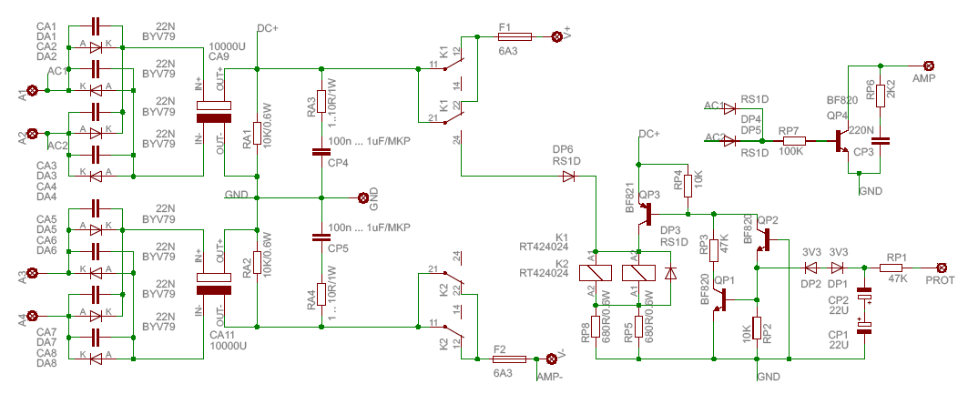

Sluit je amp/on pin is rechtstreeks aan de massa van de dezelfde connector, ik verwacht zelf niet dat het gaat uitmaken, maar je doet daar eigenlijk iets verkeerd met die t-nets en het mute circuit, t'is maar dat je dit al kan elimineren.
Wat er verkeerd aan is moet je me even uitleggen als je wilt Rudy. Je suggestie hebben we al geprobeerd en het maakte inderdaad niets uit zoals je zelf al dacht.

Voor de duidelijkheid, dit bedoel ik met de snubbers, zie onderstaand schema.

Je neemd de mas aan de voorkant van de t-nets, ipv je mas waar je je module mee voed. De laadstromen van je t-nets komen zoiezo boven op je mutesignaal terecht. Digitaal kom je hier vaak mee weg, maar verre van ideaal.
mvg Rudy
/edit
Hebben jullie uiteindelijk bepaald of het de eindtrap is of de ingangstrap ?
Door het feit dat daar elco's tussen zitten kan je deze loskoppelen. ( of heefd een HG deze elco's niet ? )
Zodoende kan je de + en - ingang van de eindtrap aan de mas hangen en zien dat er iets wijzigd.
Dan kun je wat gerichter gaan zoeken.

Terwijl de jongens en meisjes zich gezellig bezig houden met tien voor taal ben ik hard bezig geweest om wat veranderingen aan te brengen. De MKP's C7/C8 zijn verwijdert en de weerstanden R5/R6 zitten nu op de plek van deze condensatoren. Het blijft een crime om die onderdelen van zo'n print af te krijgen :evil: Maar het is gelukt en het zit er weer keurig op al zeg ik het zelf. Jammer dat het geen resultaat heeft. Ruis,ruis, ruis. :(

Kan ik de soldeerbout alvast gaan opwarmen? Het lijkt erop dat we nu echt een andere voeding moeten gaan proberen. Ik zou ook nog even de TR400 trafo aansluiten *zonder* de softstart en kijken of dat enig effect geeft. De softstart is triac geschakeld en als die staat te klapperen dan zie je dat uiteraard terug als ruis/rommel op je secundaire spanningen.
