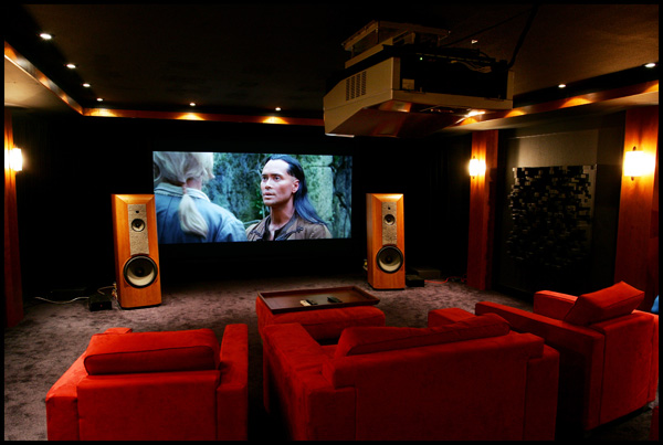

Dat is dus NIET mijn luisterruimte, maar die van Rob. En de speakers die erin staan zijn een van de mooiste die ik ooit heb gehoord (natuurlijk icm zijn gehele set). Mijn luisterruimte wordt iets kleiner (4,5 x 6,8 ipc 7 x 10 geschat)

tja de rob is nu eenmaal niet de eerste de beste ook hé
