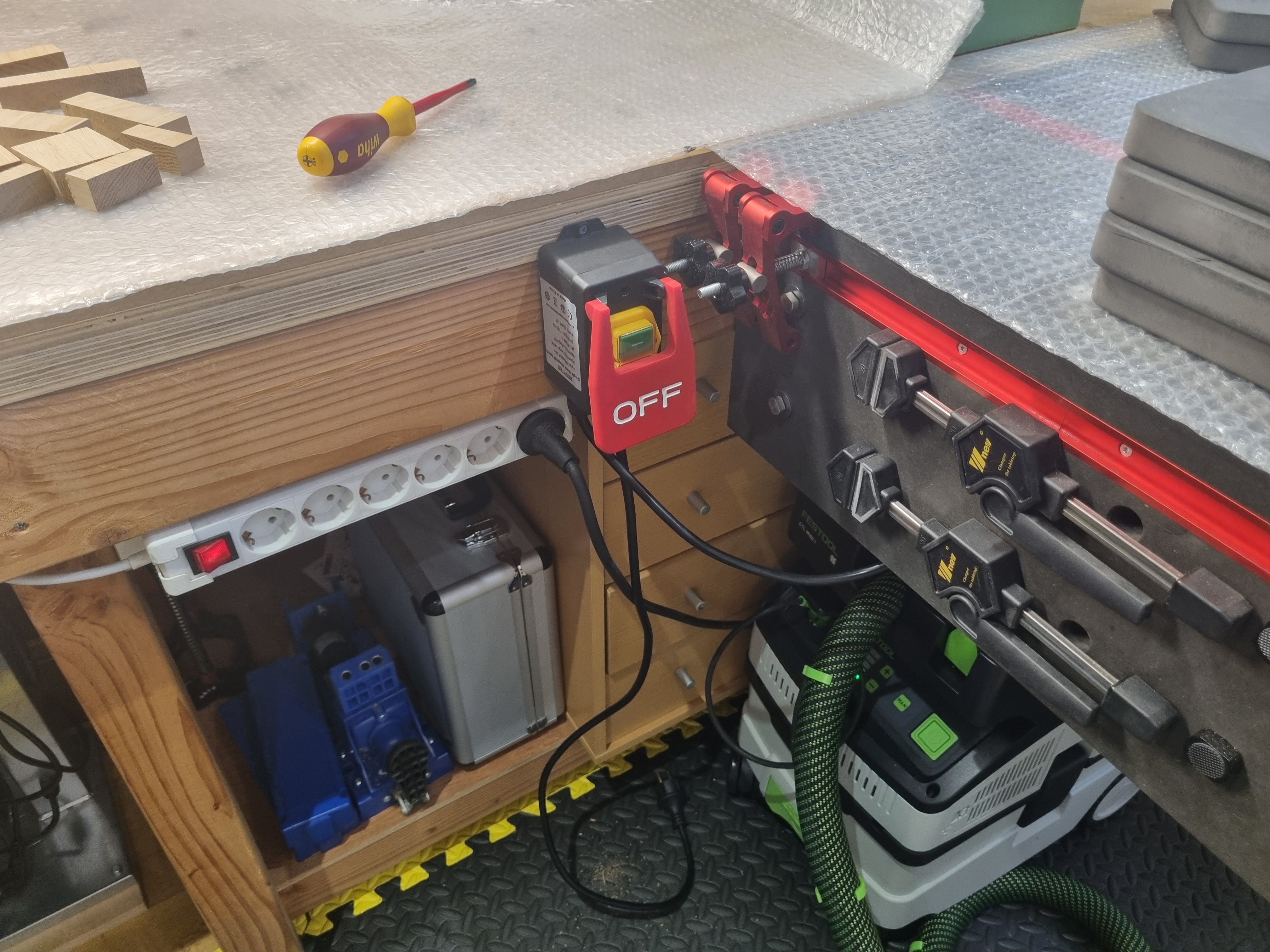

Zo, hij is binnen en meteen gemonteerd :D
Re: Werkbank van douglas hout
Dat ziet er netjes uit! :rock: En aangesloten op de master-slave van de stofzuiger?

Bericht door hardbats »
Ja klopt, en op de frees.
