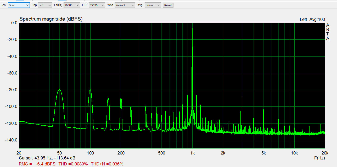

Ik had de dioden en weerstanden even op een klein printje gebouwd na de dummy.
Dit is de laatste uitkomst op 6,6db
Berichten: 36763
Re: KT120 SE met Trans Technologie
Ah zo. Neem aan dat dat de uitgang van je versterker is? Dat ziet er heel netjes uit Al snap ik die rare ruiskrul bij 20 kHz niet. Kan een artefact in de UGT zijn (iets van resonantie). Bij hoeveel volt op je dummy is dit nu? Wat je nog kunt bekijken hoeveel brom je nog hebt met een kortsluitplugje op de ingang van je versterker (100 ohm in een cinchplugje).

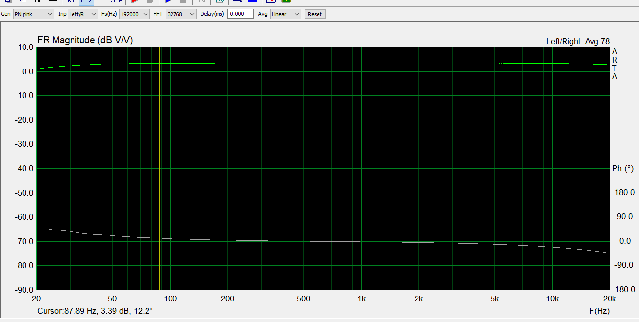

Ik heb de weerstand er over heen gezet maar zonder verandering in de grafiek.
Daarna dacht ik laat ik l en r eens omgooien en de uitgang ook ivm de attuator, kwam geen 1000khz toon. de buis vond dat niet leuk als de cinch er voor de helft inzat, kleurde van binnen en maakte ook een ander geluid. :roll:
Ik heb nog wel de frequentie response gedaan met pink noise.
Berichten: 36763
Met de cinch er half in zul je wel een hele dikke brom gehad hebben... Dat hoor je dan weer niet met een ballastweerstand :? Nee als je geen bron aansluit krijg je ook geen 1000Hz toon, lijkt mij wel logisch :D Daarom alleen dat 100 ohm weerstandje over de ingang, dan zie/hoor je wat de versterker zelf ruist en bromt. Vind het resultaat erg erg mooi uitzien. Als ie zo klinkt dan lijkt het mij een hele fijne versterker :rock:

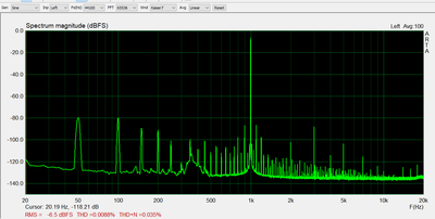

Ik heb de KT77 versterker er ook even bij gehaald en daar zie ik in mindere mate dezelfde afwijking rond de 20khz.
Het grappige is dat bij d kt120 je de 1khz toon in de buis hoort, bij de kt77 blijft de buis stil.
Berichten: 36763
Grappig :D
peterl schreef:
ik meet bij -6db 2,05vrms.
En heb je dan het volume op je versterker helemaal open? Volgens mij levert die EMU0404 2V_rms bij maximale uitsturing. Dus bij -6dB digitaal (Arta instelling) hou je 1V_rms over. Kan wat weinig zijn voor een buizen eindversterker. Alhoewel...

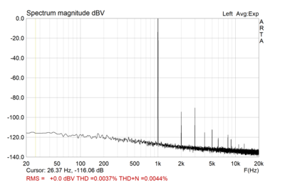

Dan kun je het beste de spectrum resolutie op db(FS) laten anders is het verwarrend
Spectrum scaling moet op dB (v, spl) en niet op dBFS. FS=Full Scale
Referentie dBFS is 0dB=clipping punt bij digitale apparatuur. Dit gebruik je en heb je gebruikt bij het calibreren van Arta. Om het maximale uitsturingsniveau te bepalen.
Om versterkers te meten gebruik je de "dB (V,spl) schaalverdeling" met als referentie 0dbV=1V. Hierdoor krijg je dus +6dBV=2V en +9dBV=2,81V
Als daardoor de vervorming iets toeneemt dan is dat maar zo. Je weet anders niet wat je meet. Hier komt dan ook de 0404 om de hoek kijken met vervormingscijfers met 3 nullen achter de komma. Ik haal dat niet met mijn SB x-fi sbx. Ik kom niet verder dan 0,0037% THD.
