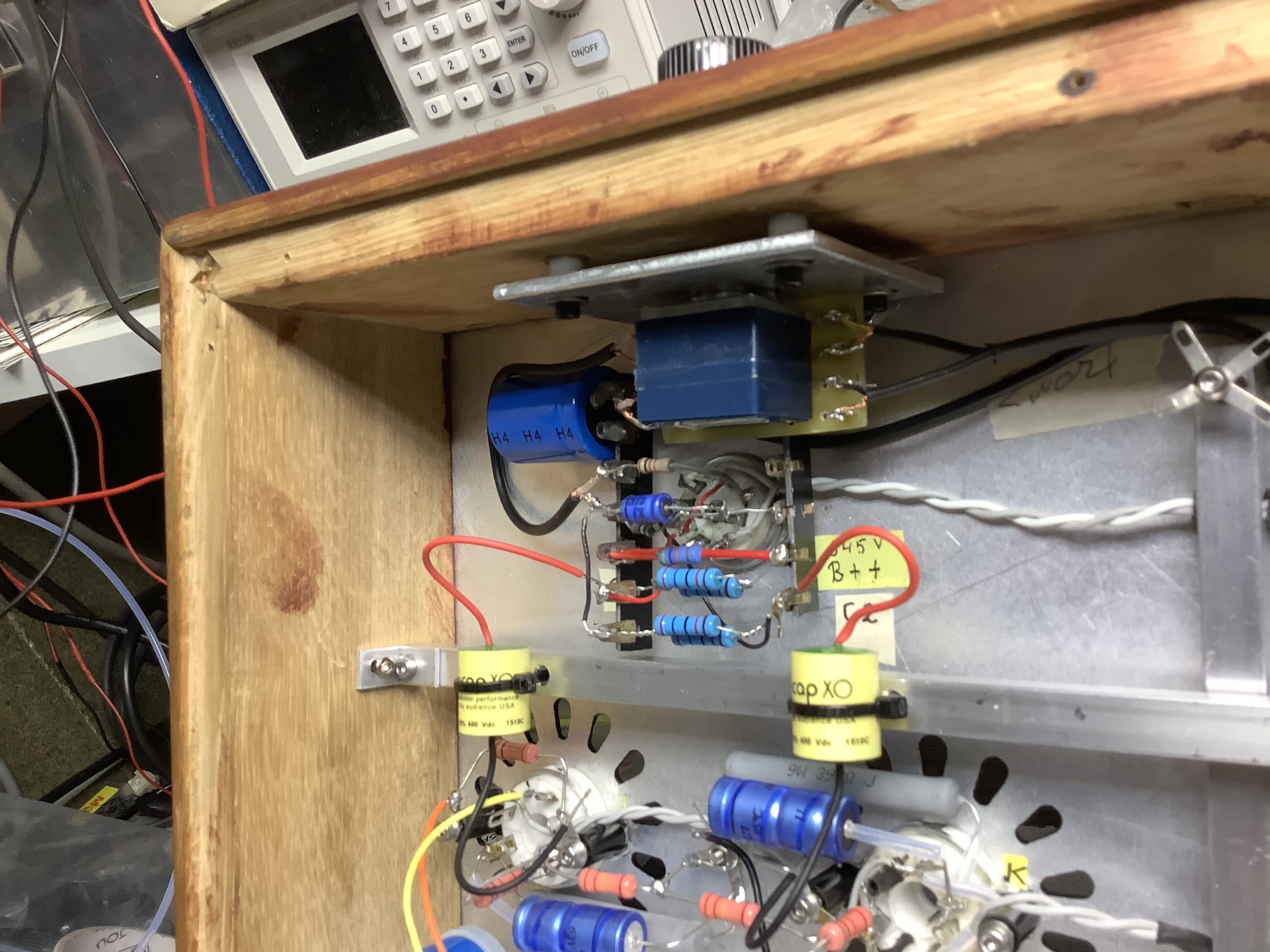

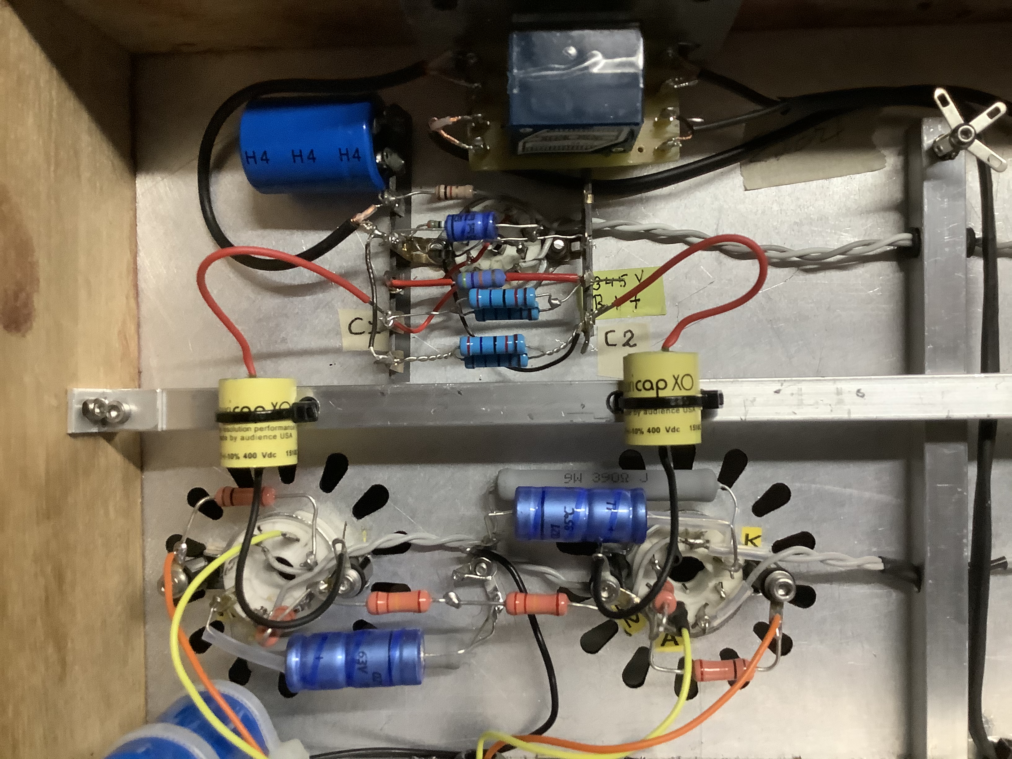

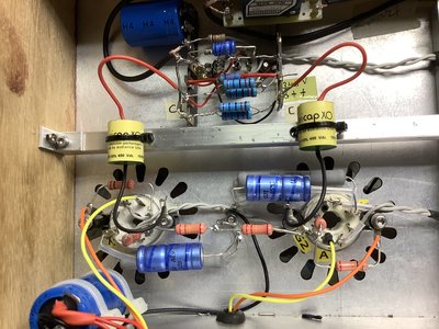

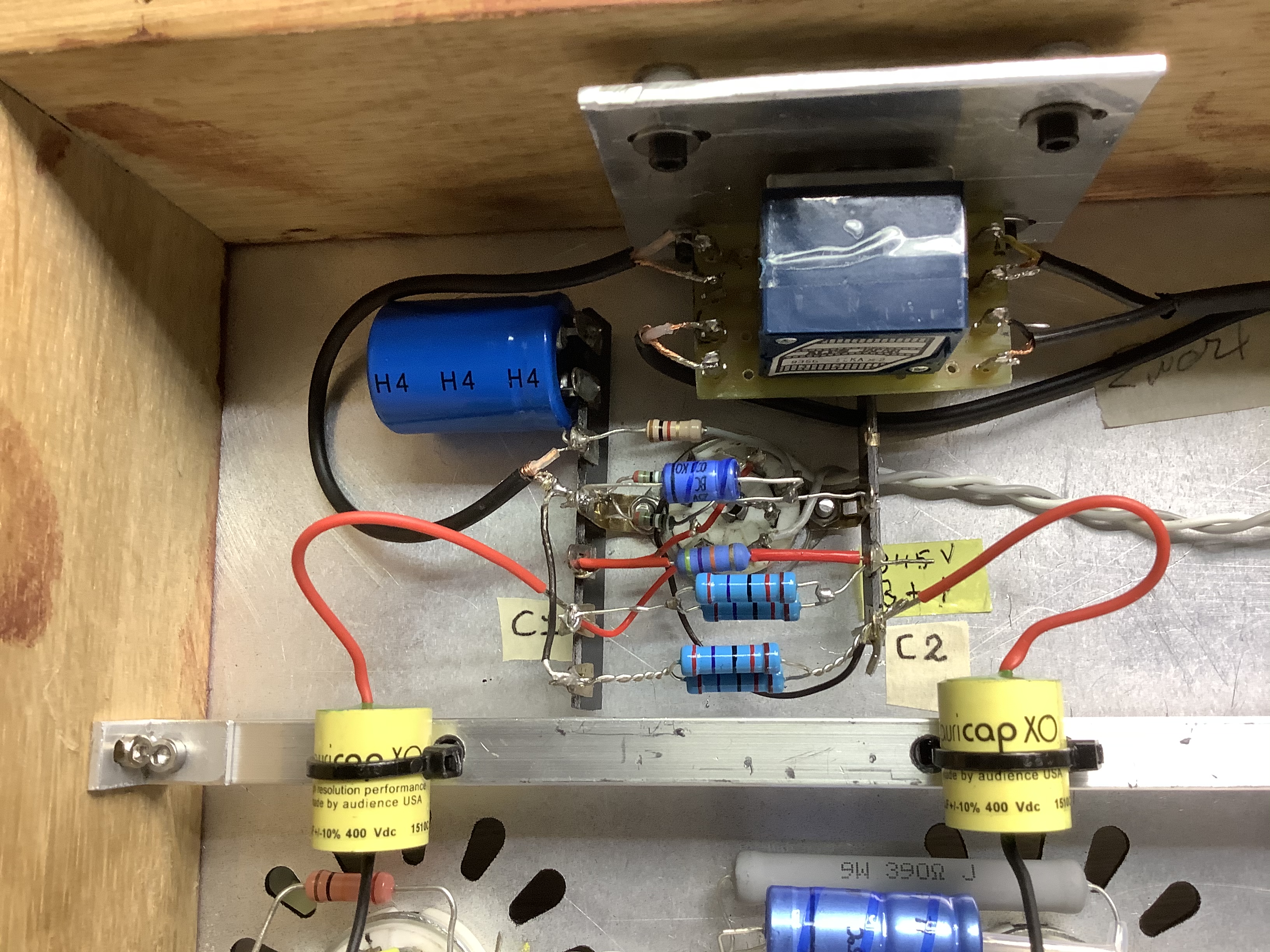

Nu ik sta op het punt een 50€ kostende Auricap 400Volt condensatoren (In het schema staat 450 volt )te kortwieken
En ik ben er redelijk zeker van dat het wel goed zit MAAR wil het toch maar zeker weten
Geloven in de kerk maar hier moet je het zeker weten
Maar voor ik Knip graag even mee kijken aub en me op mn vingers tikken
Ik heb er een ingewikkelde constructie onder gemaakt zo dat ze niet aan die soepele draadjes hangen te slingeren
Verder zit er een rode en zwart draadje aan Voor wat eigenlijk Ze zijn niet Polair of rood toch maar het hoogste potentiaal ?

Hoi Bert,
De zwarte draad zit aan de buitenste folie van de condensator.
Op de kleine polystyreen condensatoren zat vaak een zwart ringetje aan één kant, en die
werd dan aan de massa kant gehouden voor een betere afscherming voor invloeden van buitenaf.
Paul.

Re: Annastasia Triode Dick
Hm vermoede al zoiets Paul maar hoe ik ze erin moet zetten is dan net omgedraaid

Gewoon laten zoals het nu zit, het is geen hoogfrequent.
Nee inderdaad, geen hf , mag ik hopen :D . Zal ze vanmiddag nog laten zitte zo tot Anne en of Demo hun visie
Dat ik straks niet met stukjes draad en krimpkous ze weer moet verlengen en ergens anders moet vast solderen O:)
Berichten: 6144
In all coupling applications the input to the Auricap should be the black lead and
connected to the signal source or circuit output with the red lead continuing on to the
next circuit input.
Aldus de condensator boer :lol:

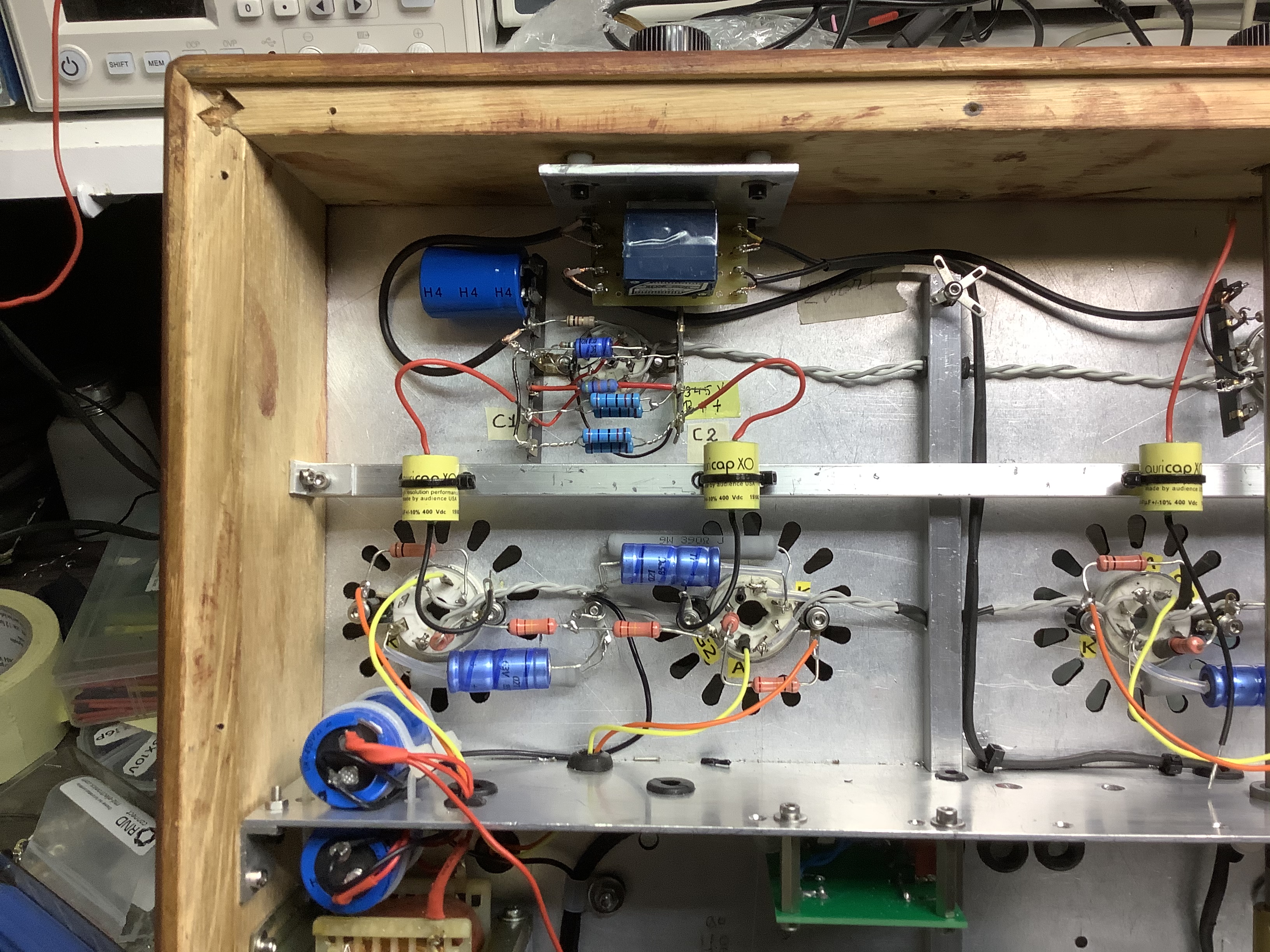

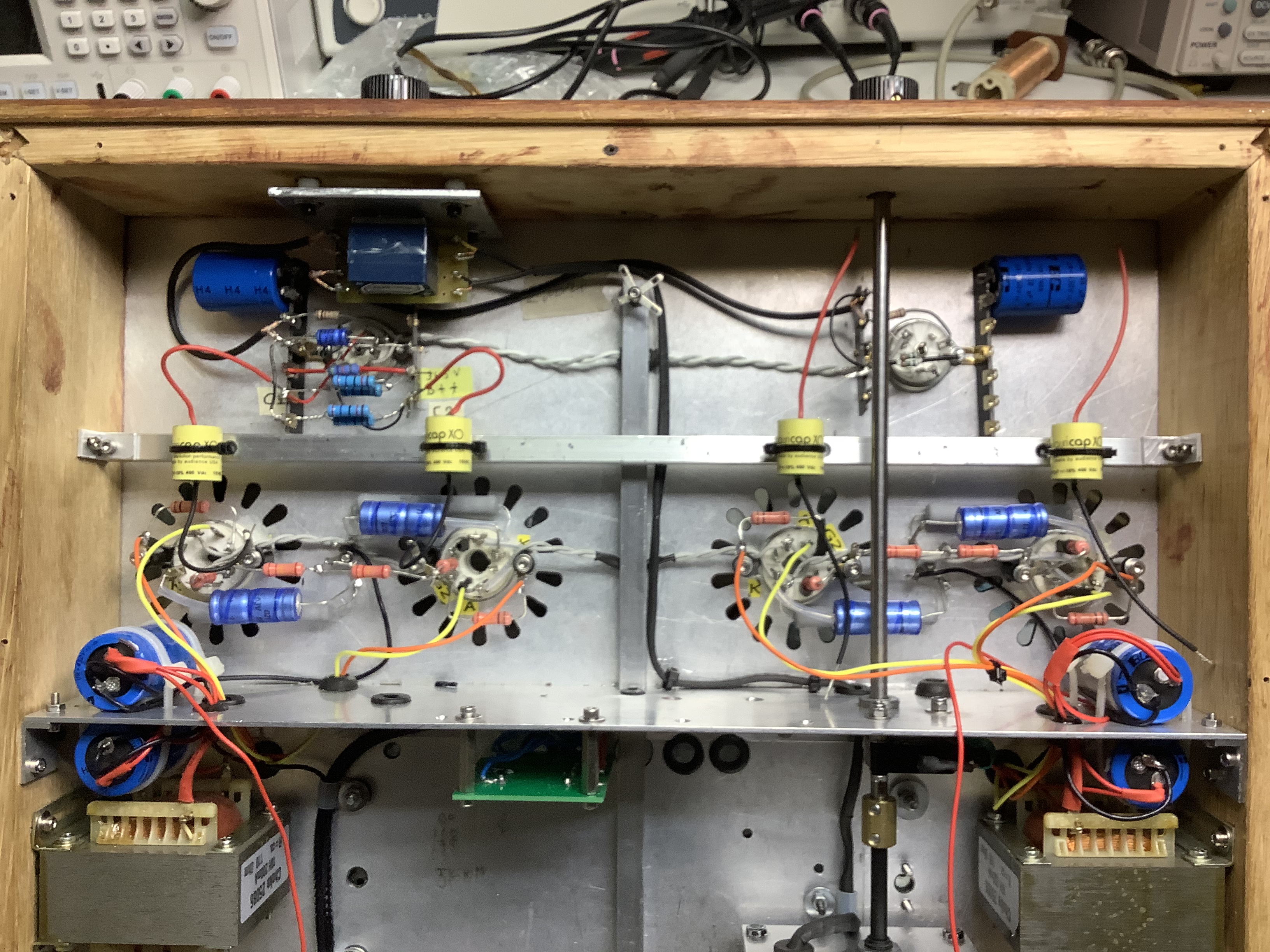

Ik doe mijn best ,een totaal foto zou ook mooi zijn.
Ga ik maken
Bij deze
Berichten: 6144
Kan niet veel ontdekken,kwestie van als het klaar is de boel een dag met rust laten,de volgende dag weer controleren en prik er op.
Zoveel zit er ook niet aan.......... :mrgreen:
En dan nog even een losse krimpkous over de stang van de kanaal keuze.

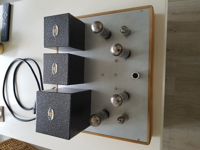

toetertje
Berichten: 2936
Locatie: Omgeving Enkhuizen.

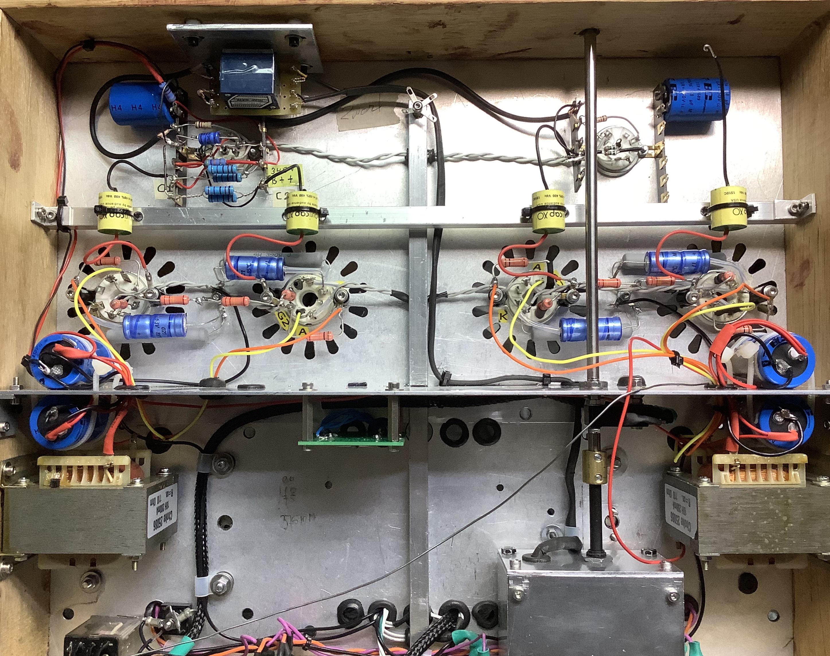

Bericht door toetertje »
Toch nog een leuk versterkertje. \:D/
Is netjes Als de trafoo,s van AE zijn dan mag je ook niet mopperen
Vind de Sticker of plaatje op de trafo kappen welwat extra,s geven :D
Beetje grotere volume knop zwart erop Klaar :rock:
Krijg gelijk weer wilde plannen :lol:

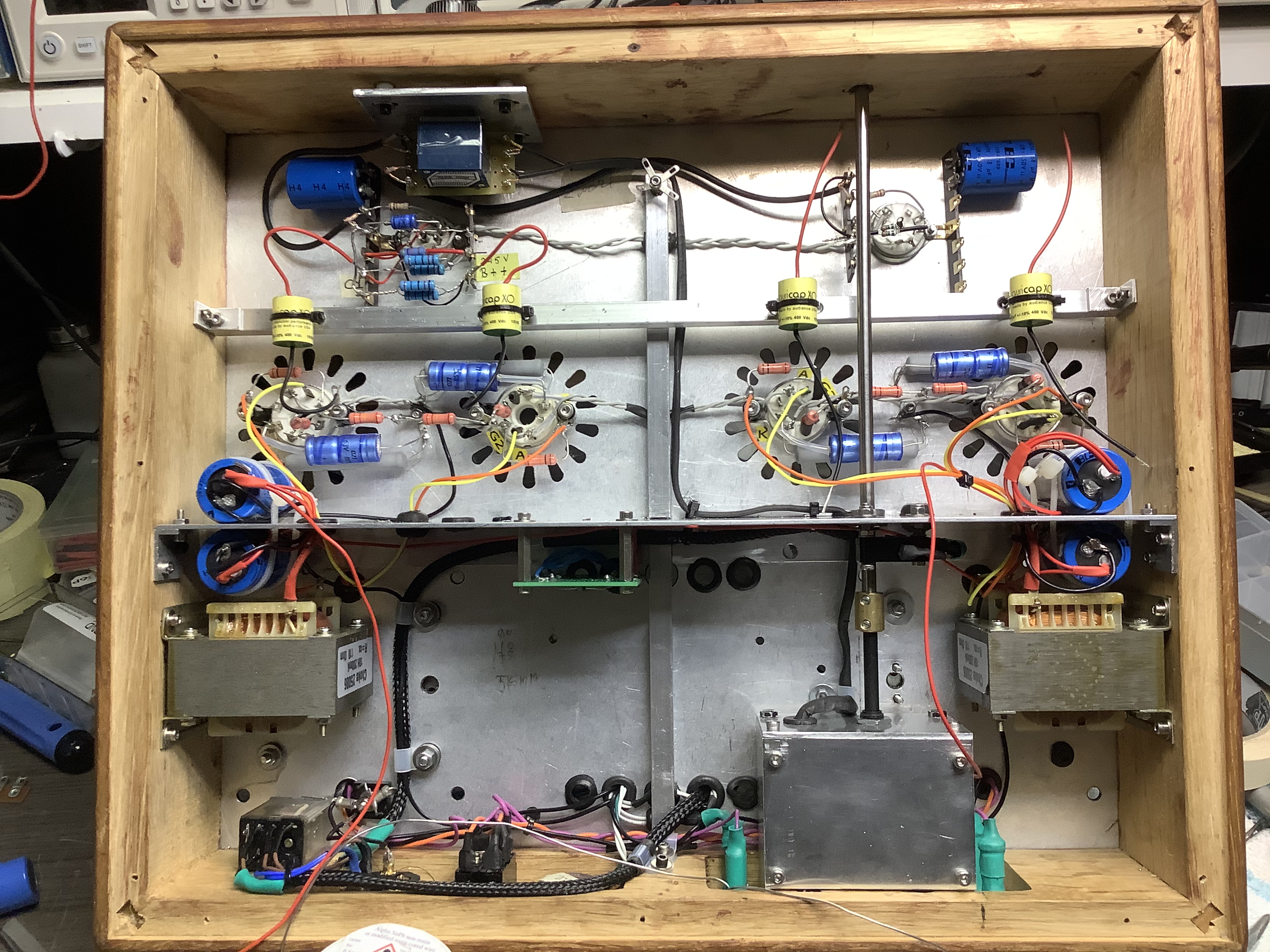

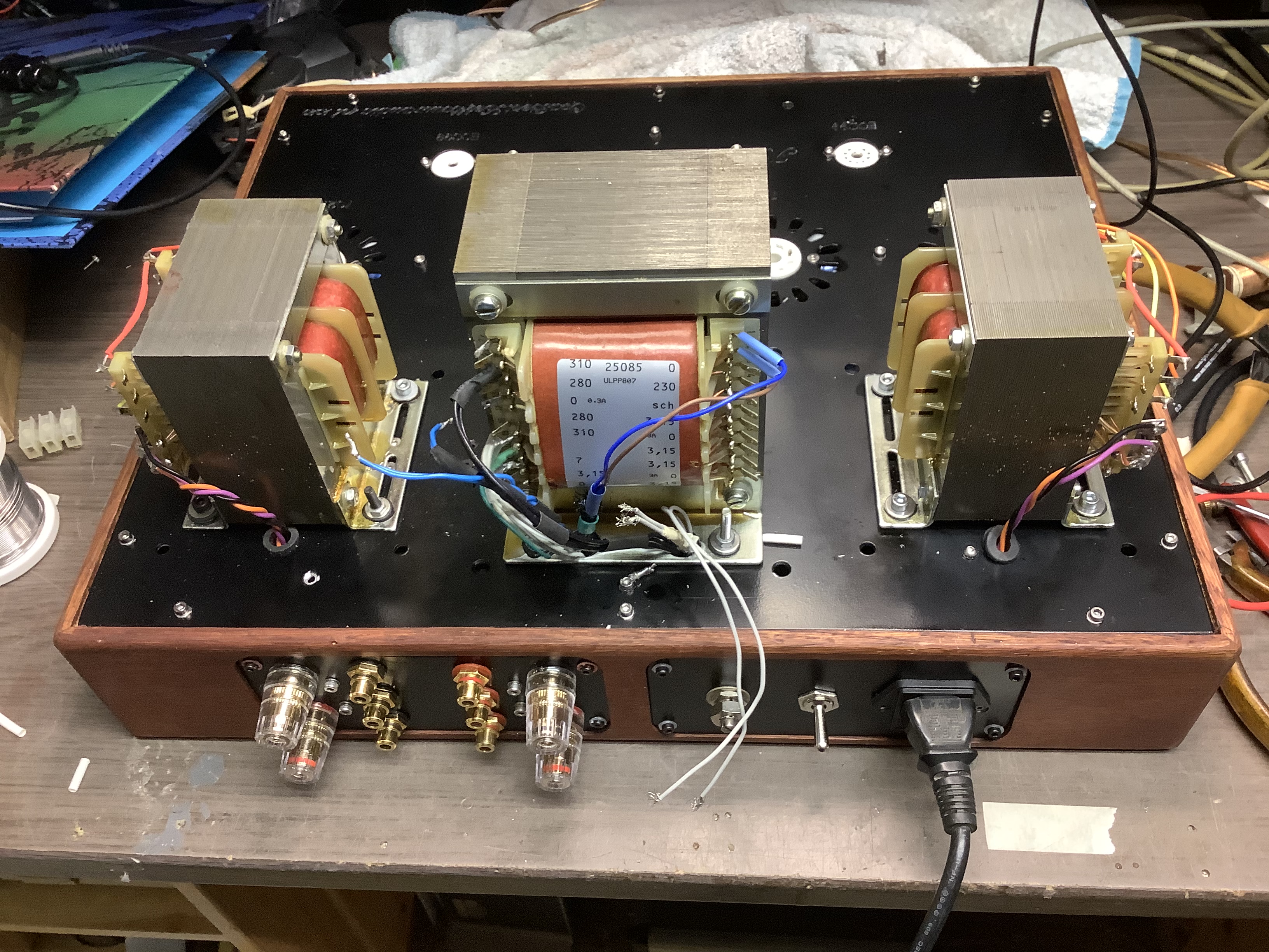

Zo vond het voorbereiden wel genoeg geweest en wordt ongeduldig :D
Dus de Trafo er op gemonteerd Wat een boot anker :shock:
Dan zijn die ringkernen van Torroidy wel licht
Maar ik heb al gloeispanning op de twee ECC99 En een ontbrom potmeter erover . O:)

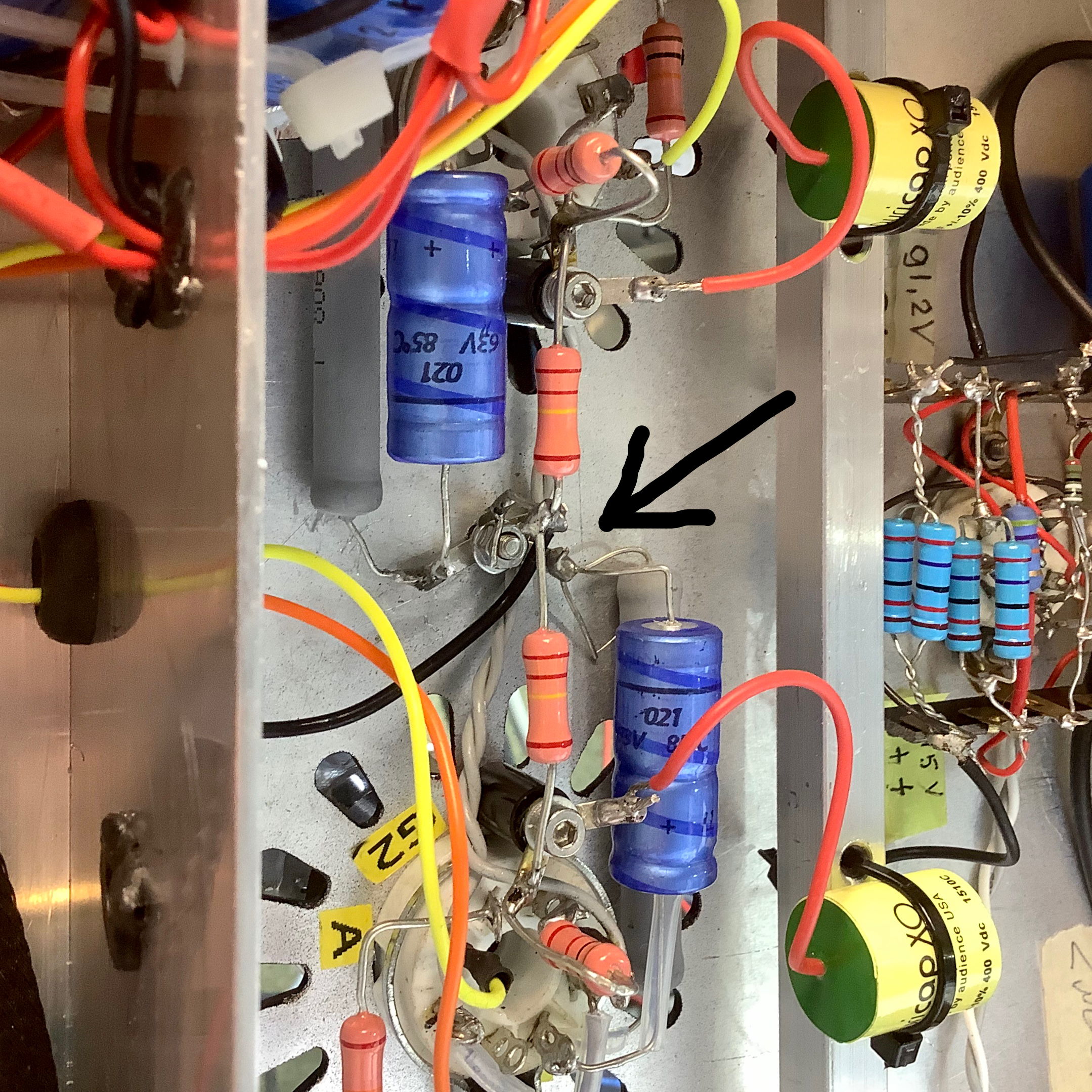

Anne de midden tap van de Gloeidraden die moeten aan gnd is dat bij C3 aan de min of aan een aaardpunt aan het chassis tussen de 2 7027
Heb ik een aardpunt op chassis en bij de ECC99 ook en waar de veiligheids aarde en via brugcel vlakbij de 230 input
Mn gevoel zegt tussen die gloei Rechts van 2 KT88 in op aardpunt tussen de 2KT88 in
Zie de Foto :D
Alvast bedankt voor de hulp
douwebakker
Berichten: 2173
Locatie: Vledder Drenthe
Bericht door douwebakker »
Deftige koppelcondensators Bert. Prima plek voor de aarding bij de pijl.
