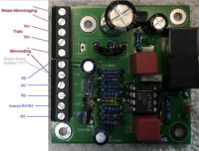

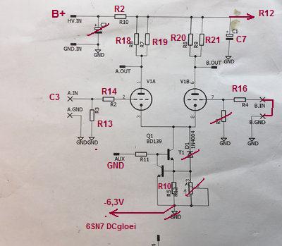

Waarom zit je zo moeilijk te doen :o er is plaats op de print voor de weerstanden.
Eerst kiezen waar je de C3 (schema van VV) aan zet.
Bijv aan A.IN, komen de pinnen van de ECC99 overeen met het schema.
Dat is R2 op de print R14 van het schema, R3 is R13 en R4 is R16 in het schema.R1 op de print een draadbrug.B.IN wordt niet gebruikt.
Je kunt ook B.IN met C3 van de VV verbinden.
Dan wordt R4 de R14 van het schema, R1 is R13 en R2 is R16 in het schema.Nu wordt R3 een draadbrug op de print en A.IN blijft ongebruikt.

Als je de A.IN gebruikt komt B.IN via een stopweerstand aan de massa.
Een draad vanuit pin 9 vande buis naar de andere gloeiaansluiting loopt dan langs de B.IN , kan geen kwaad.

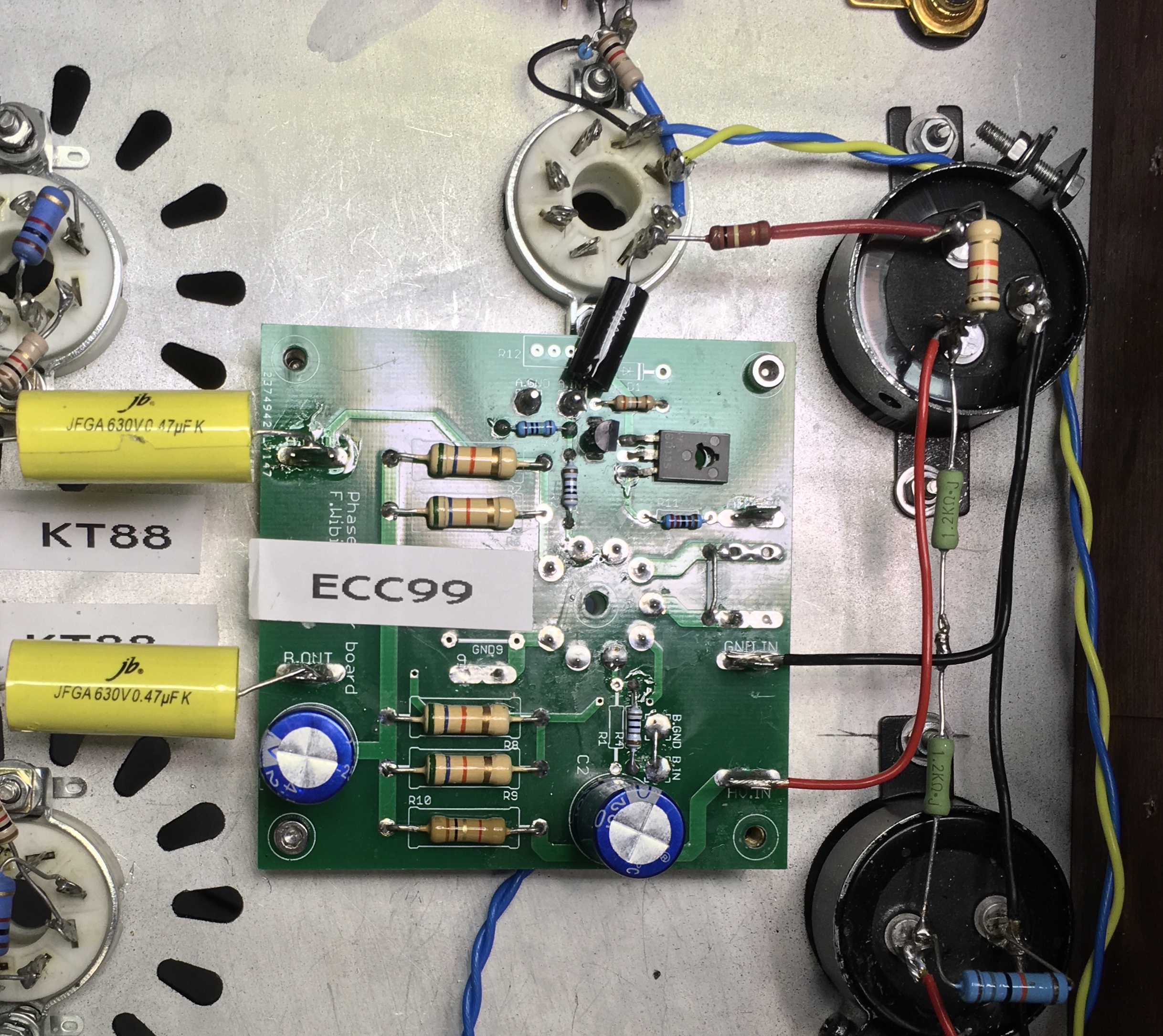

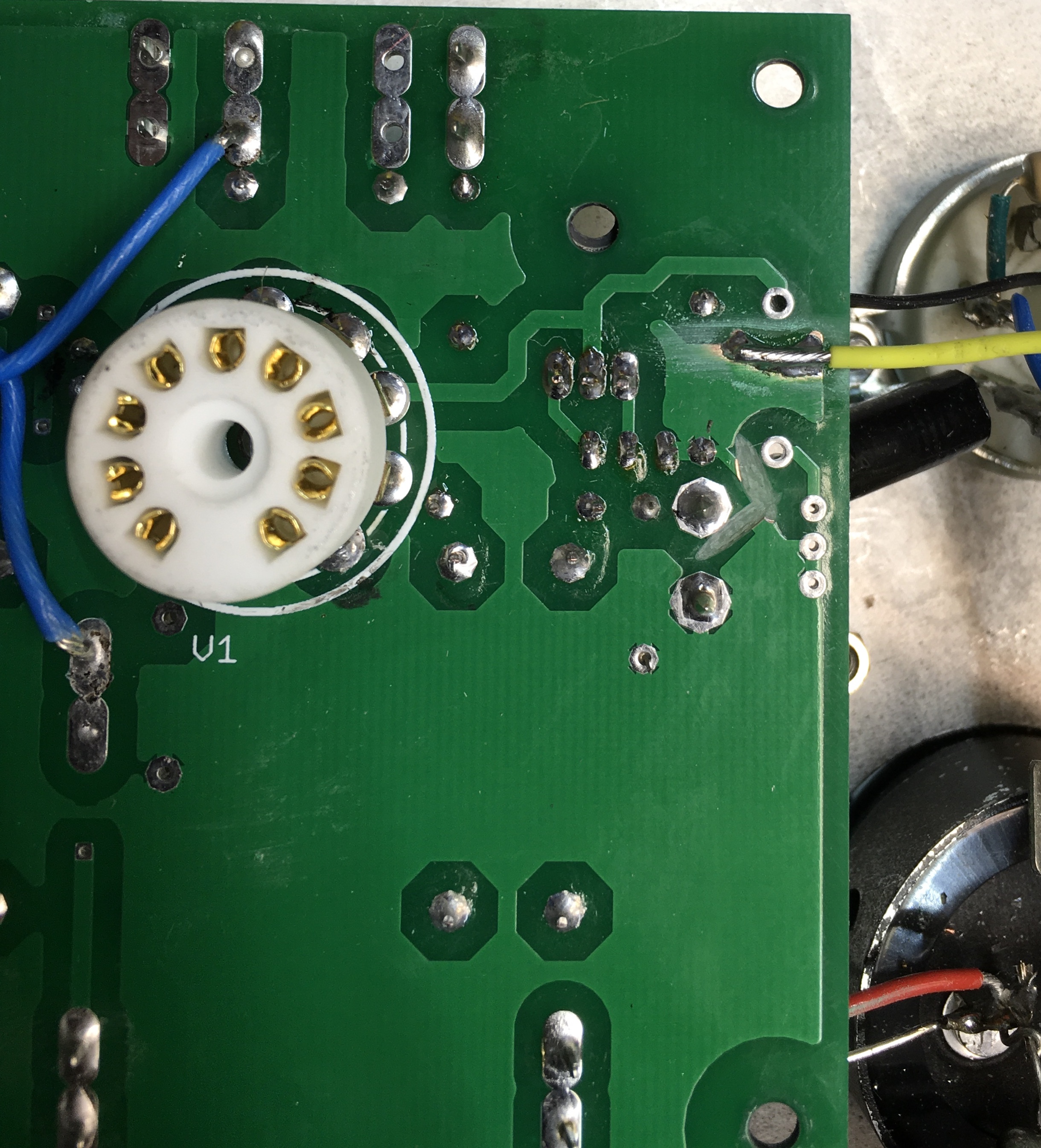

Goedemorgen Anne
Ik denk dat de wijzigingen goed heb gedaan , maar ben er niet 100% zeker van

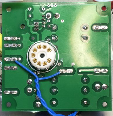

Gloeispanning heb ik aan de onderkant gesoldeerd
Onderkant print Fasedraaier

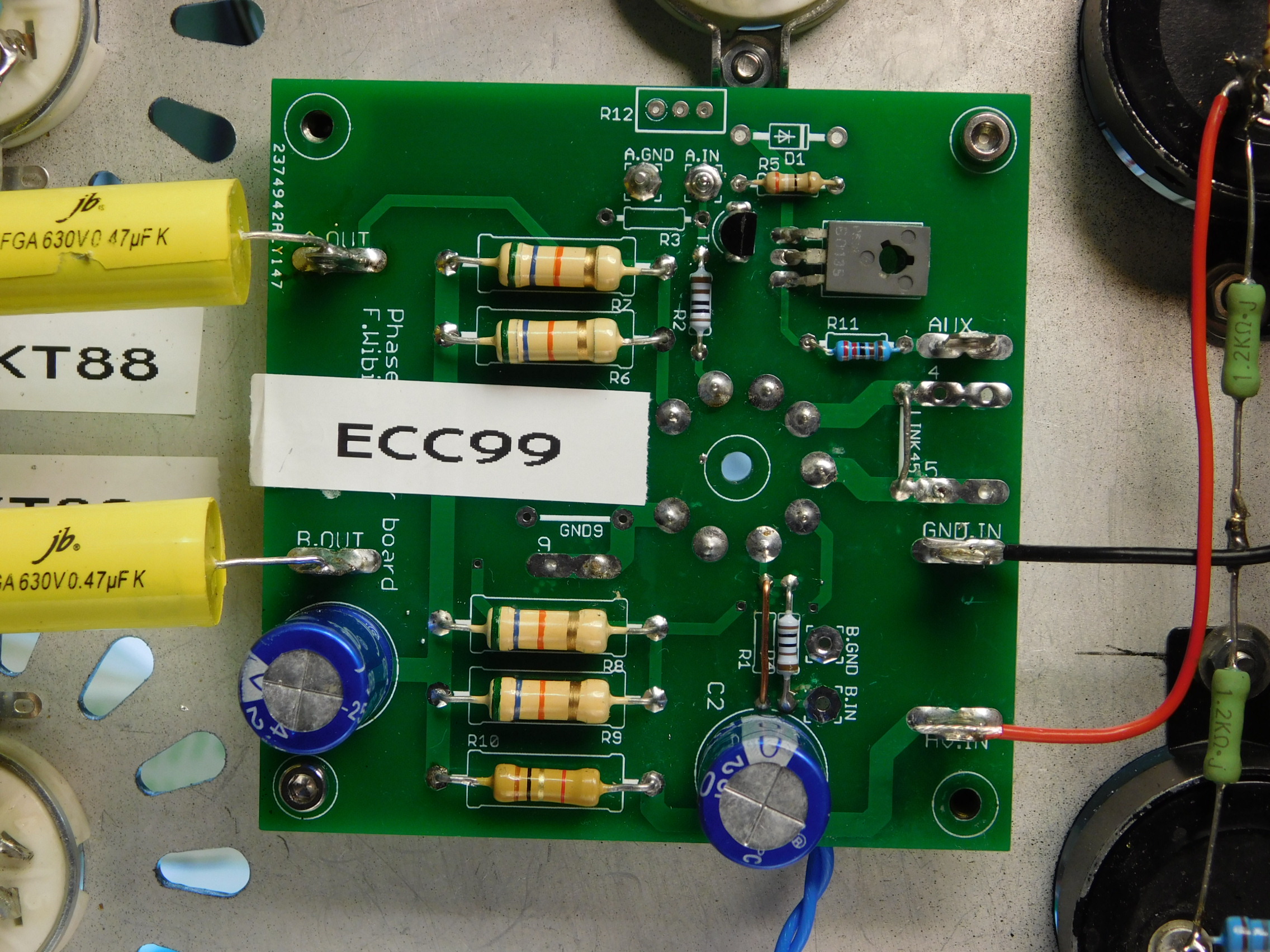

Ik had helemaal niet door dat die 1 MΩ ook al voorzien was op de print
Nu twijfel ik of ik die er al in heb gezet zoveel dingen aan m’n bol :D niks ernstig maar het lijdt af
Zie dat ik die vergeten ben , m’n onderschrift is echt van toepassing :oops:
Draadbrug op plaats van R1
De stop weerstand zit er nog in maar die heeft geen enkele zin meer
Schema print fasedraaier
Hoop dat je Ff mee wilt kunnen kijken of het zo in orde is O:)
Alvast bedankt

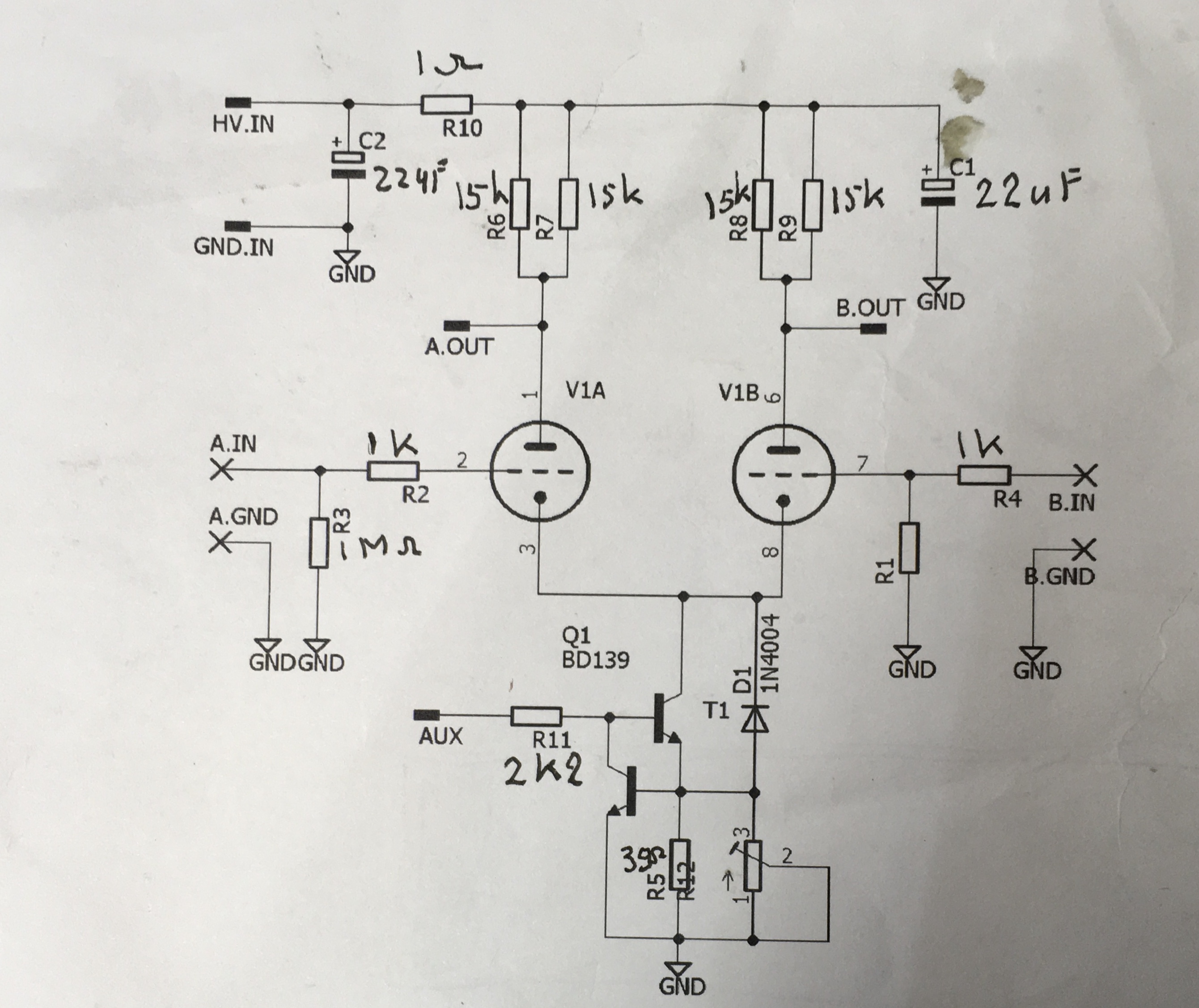

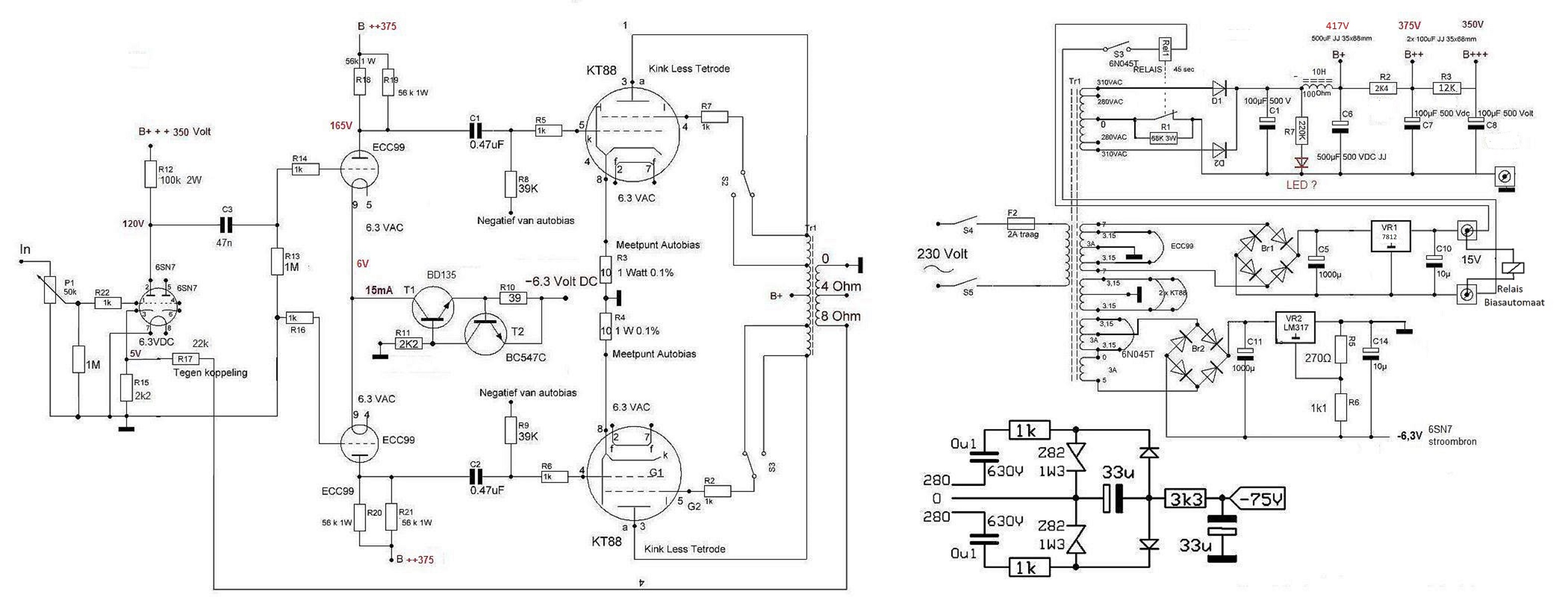

Schema AnnaBill
Schema AnnaBill

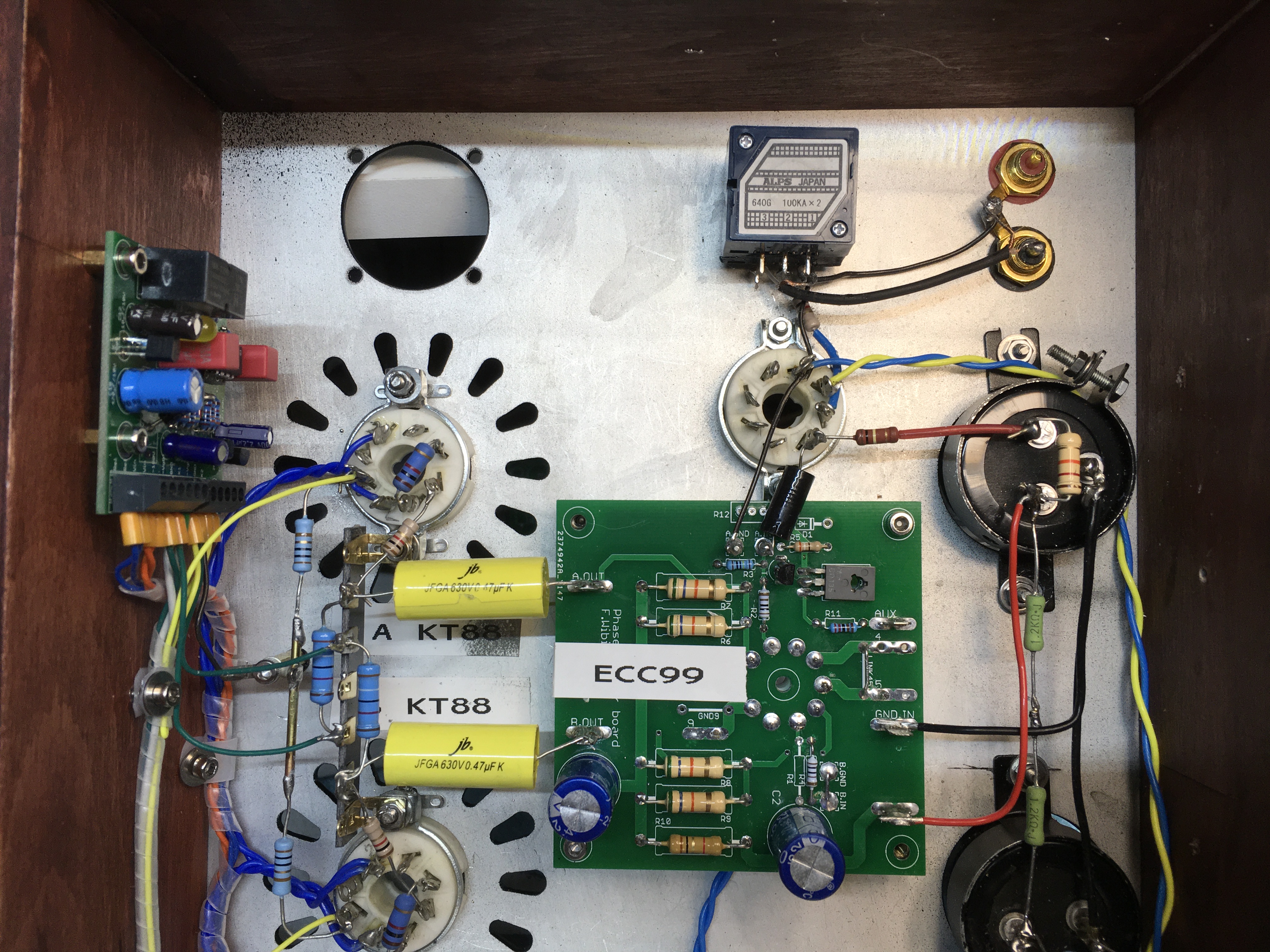

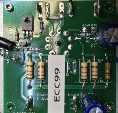

Foto bovenzijde print fasedraaier
Re: Annastacia maar met een beetje Bill
De stop weerstand zit er nog in maar die heeft geen enkele zin meer.
Dat is niet de bedoeling.
Bij de A.IN is er eerst de 1M en dan de stopweerstand, bij B.IN zit de 1M na de stopweerstand zo aan het rooster.Het verschil was me niet opgevallen :(
Om de stopweerstand niet nutteloos te maken, draadbrug niet over R1 maar tussen B.IN en B.GND
Plaats R3 op de print is nog leeg ?

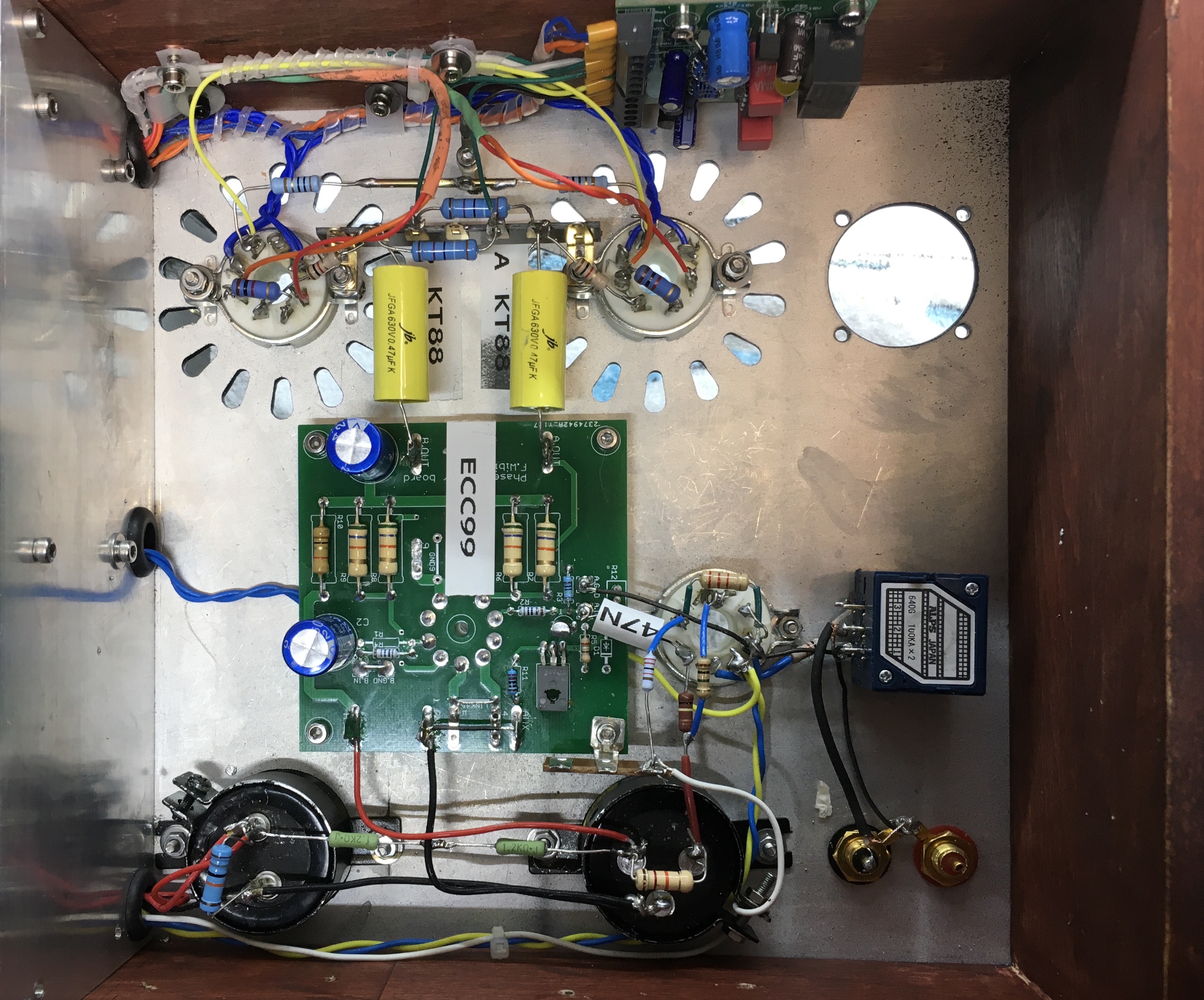

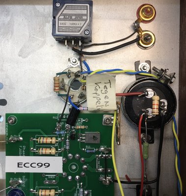

Ik heb die draadbrug verplaatst de 1MΩ er in gezet R3 was dat op printje
En Ain aan de 6SN7GT gedeeltelijk bedraad
Moet even een paar bladzijdes terug lezen wat je daar over schreef
Gaat een oor in ander oor uit soort emmertjes geheugen :mrgreen:
Hoop dat het plaatje duidelijk genoeg is
Blauw/Geel komt van d.c. 6,3 Volt as het goed is op 7-8 van de 6SN7GT
Aard punt aan de buisvoet bevestiging bij de 100KΩ Stereo Potmeter
Daar moet ik ook nog de Min hoogspanning op solderen van de Elco B+++ :?: :?: :bakkie: :relax:
Denk dat je dat het best aan de GRD.IN van de print verbindt.

Nou ik moet wat rustiger aan doen Anne
Maar Aardpunt op de print gebruikt em met 1 draad flink eind gestript en de isolatie opgeschoven en Om printpaaltje en door de oogjes buisvoet om de pootjes Potmeter gedraaid en door verder naar de RCA input
Ik heb dit nog nooit bij een aard draad gedaan Mag dit wel zo :?:
Maar al die draadjes los van elkaar naar de print is ook zo.... Druk
Afijn ik hoor het wel van je Anne

2K2 = R15 van Gnd naar pootje 3 is de Kathode 6SN7
Dan de 2K2 =R11 bij de stroombron aan de min gesoldeerd op laatste Voedings Elco 2X100μF
Op de kathode tevens 22K = R17 tegenkoppeling gaat naar draadsteun op de hoek print Fasedraaier
Dan moest er de Fasedraaier print ook de stroom bron aan gnd via de 2K2 R=11
En nu moet er nog stroom door die stroombron komen via de Gloeispanning op pin 9 gloeidraad ECC99
Dat zit er nu nog min 6,3 volt :think: is dat niet pin 8 van de DC gloei 6SN7.
In dit geval de gele draad.
Dat moet op die 39Ω van de stroombron maar dat zit op Aardvlak fasedraaier print
Ook volgens het schema Fasedraaier print
Maar niet in het totaal schema Versterker
Anne Als je tijd en zin hebt hoe doe ik dat nu :?:

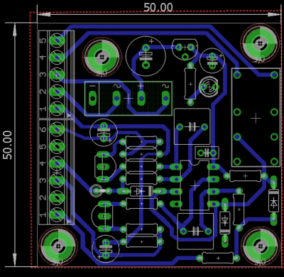

R5 op print is die 39 Ohm
Als ik het goed zie is het aardvlak met een dun spoortje naar R5=39Ω waar die 6.3Volt op moet
Als ik dat spoortje onder door snijd heb ik een behoorlijk eiland om een draad aan te solderen
Anne zie ik dat goed ? :?: :?:
Twee
Twee
Zo dus Anne ?
De Geledraad is de 6,3Volt DC
Denk wel dat 't zo klopt.Maar ja, dubbelzijdig, kan je niet doorkijken :-s
Nee klopt Zal nog wel even duren eer we zo,n Bril in de winkel kunnen kopen X Ray bril
Maar het Geledraadje zit op knooppunten 39Ω en BC547 en zit vast aan +6.3Volt Anne

Ben al de Kabels aan de UGT aan het solderen
Zal wat extra lengte houden voor het geval alles begint te fluiten
Maar er zit al aardig vaart in O:) moet wel beetje rustiger doen was mezelf weer voorbij gelopen .

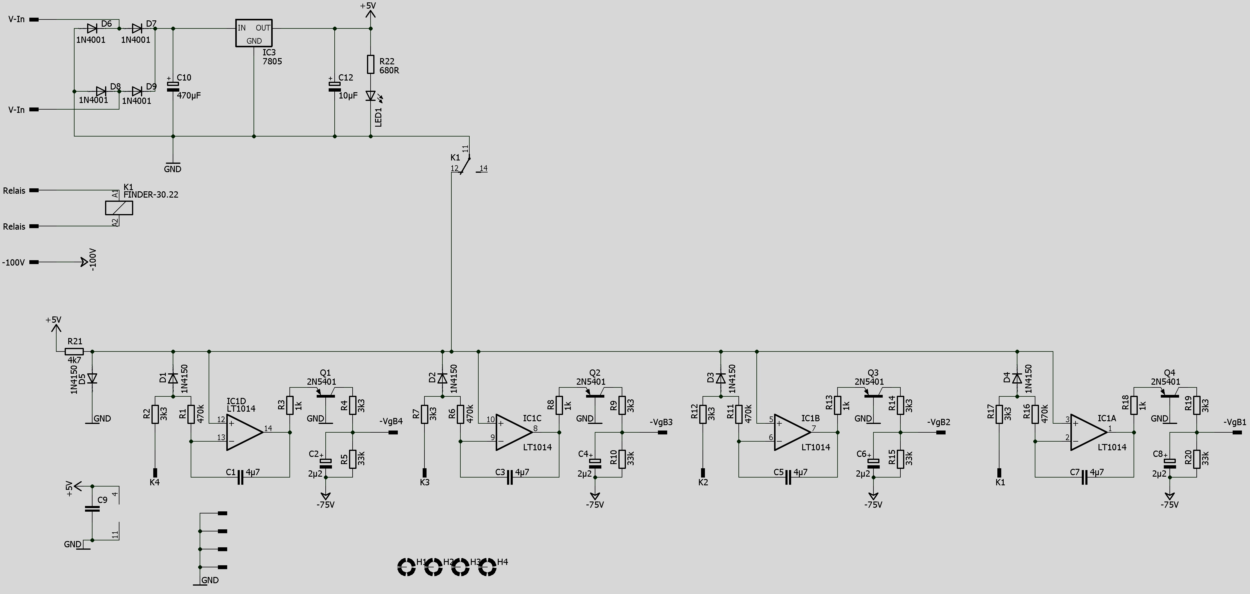

Benieuwd of ik die BiasAutomaat werkend krijg
Moet 0,6 volt over kathode weerstanden maken Heb Lab voedingen zat ervoor O:)

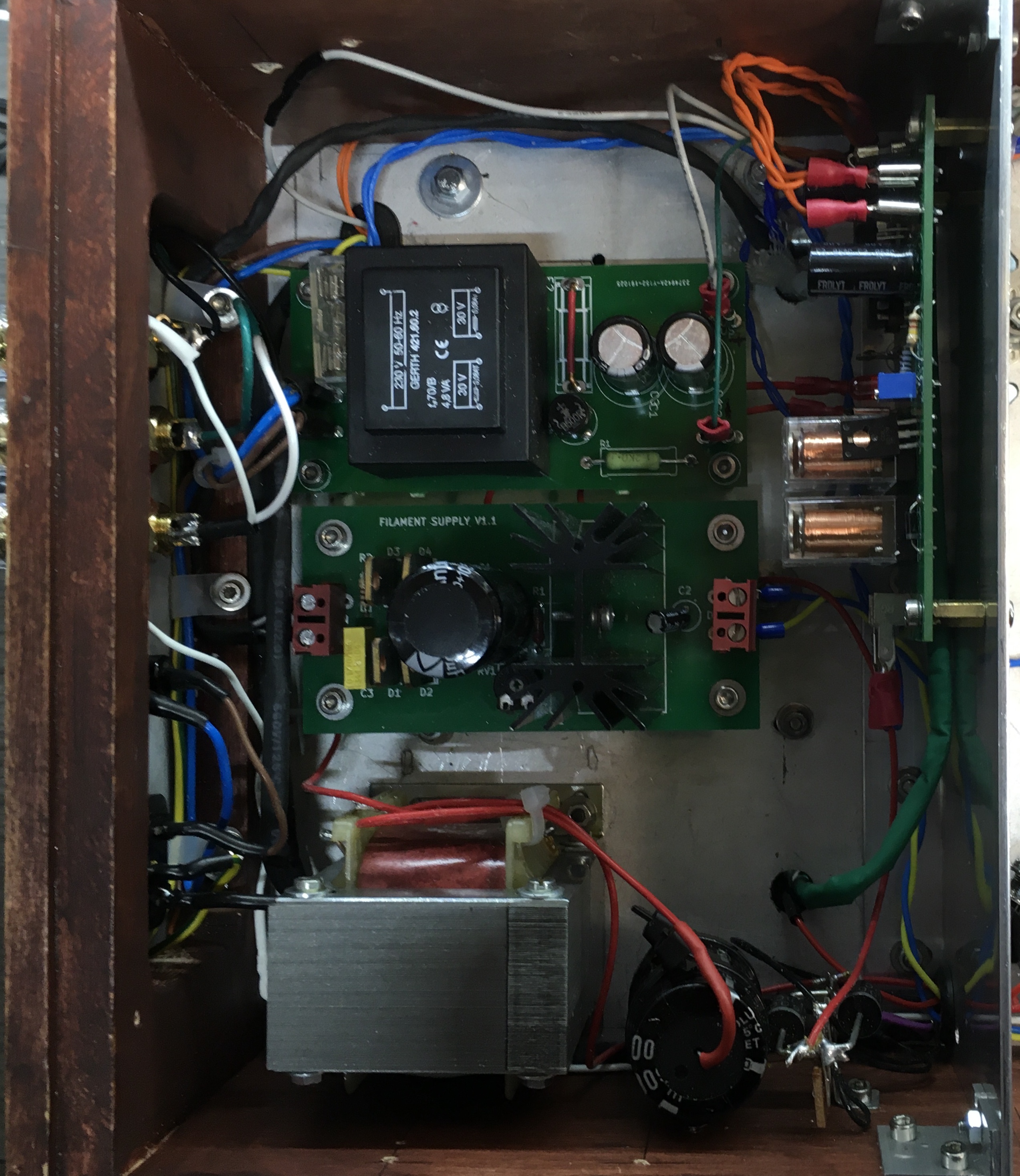

Alles staat klaar om de werking te gaan testen
Alle snoertjes opgeruimd
De Aansluitingen van de UGT naar de Buisvoeten zitten zomaar net vast
Ik ga er maar van uit dat het gaat fluiten
Eerste test wil ik doen zonder buizen
Kijken of alle spanningen er zijn
Dan of de Autobias print werkt die test procedure moet ergens hier staan 8-[
Wie weet waar het staat mag het zeggen Of dat zo uit z’n losse mouw schud .
Maar dat is morgen middag nu :relax: :bakkie: TV
Kan het niet vnden maar een paar grijze cellen welke werkeloos waren aan de gang gezet :D
Het negatief 60- 55 volt start na de Inschakelen op maximum op G1 van KT88
En dan staat er minder dan die 0.6 volt op de kathode weerstand = kathode stroom 60 mA
Als de buizen koud zijn loopt er niks Als er niks fout is
Als ik met inschakelen de spanning op die kathode weerstanden kleiner maak dan 0.6 Volt bijvoorbeeld 0,5 Volt
Moet het negatief omlaag gaan
draai ik dan de spanning over de kathode weerstanden omhoog naar 0.6 Volt
Dan moet het negatief (welke waarde het ook is ) stabiel blijven staan
Draai ik de 0,6 volt naar 0,7 volt moet het negatief weer stijgen
Klopt dat Anne Demo Marcel 8-[ :?: :?: :?:

In principe klopt het hoe je wilt testen.
Alleen heb ik de automaat getest met alle spanningen er op en de buizen in geplugd.
Heb eerst wel gecontroleerd of alle spanningen er zijn. :wink:
En dan maar kijken wat de spanningen zijn over de kathode weerstanden,klopt dat niet dan de boel uit en zoeken.

Ik ben ergens 1 draad vergeten op de Aangepaste BiasAutomaat
De Min DC aansluiting op de voeding is niet bedraad en die moet van de middenaftakking van de trafo wikkeling komen van de 2x 7 Volt
Verder zijn alle D.C. en AC spanningen er
51 volt negatief
D.C. 6,3 volt 6SN7
6.6 volt AC onbelast KT88
6.6 volt AC onbelast ECC99
442 volt hoogspanning
En 2X 7 volt zonder middenaftakking is 14 ~
Gelijkgerichte dc spanning Amai als er maar niks kapot is gegaan
Anne ik heb het relais niet horen komen op de Autobias print
Een idee wat daar de reden van kan zijn ?
M’n relais contakt HS Inschakelvertraging sluit wel
7 volt AC moet ik nog controleren maar optisch zit dat goed op de trafo :-k
Middenpoot 7 volt zit op Gnd :!:
Dus er zou 7, iets en een beetje op de gelijkrichter diodes moeten staan .
Gunstigste geval is dat 10 volt
Maar op m’n biasprint zit een 12 volt relaistje
Klopt dat eigenlijk ? Moet dat geen 5 of 6 volt relais zijn ?
Verhip ik zie het al De spoel staat over een relais contact HS Inschakelvertraging
Maar er staat geen spanning op ik moet 12 volt er op schakelen :oops: :hide:
