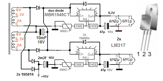

Ik ga hier toch even zelf rekenen. 6.3VAC geeft met een full-wave-rectifier 8.8V peak. Daar moet 7.8V van overblijven (6.3V als output + 1.5V voor de LDO). Dan mag je ripple 1V zijn. De capaciteit moet dan:
C = I_load / (2*f*V_ripple)
zijn. I_load = 4 * 0.6A = 2.4A, f = 50, V_ripple = 1. Dan kom ik uit op een C van minstens 24 mF.
Je vergeet de spanningsval over de diodes.Iets van 0,45V voor de schottkys en 0,65V voor gewone diode.Met een brug verdubbelt dat nog.
Laten we voor 't gemak gemiddelt 0,5V verlies nemen en geen brug.
Gelijkgericht 8,8-0,5 en -(1,5+6,3) nodig, blijft 0,5V over voor de rimpel (met een brug dus helemaal niks meer), wordt de C al 50mF.
Met 8V en 10mF is de rimpel 2V, er is ruimte voor 3V, mag de C 6m8F zijn.Geeft een lagere gemiddelde spanning en minder warmte.
Ah, met die spanningsval over de dioden had ik inderdaad geen rekening gehouden. Met dat erbij tikt het aardig door.

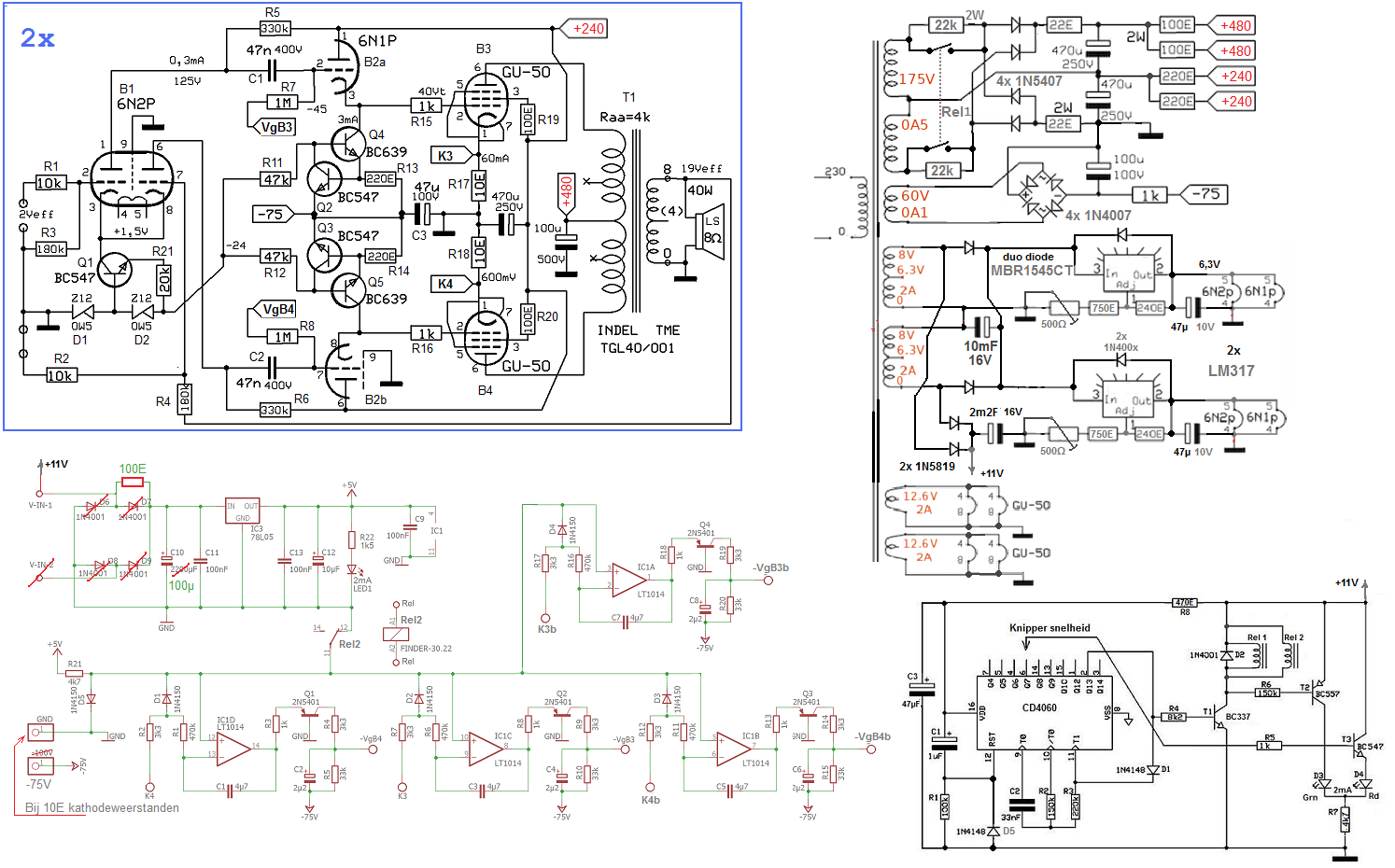

Even snel een grove simulatie gemaakt, er van uitgaande dat je de eind buizen op 60mA instelt en de voorbuisjes ook nog enkele mA trekken.
Bij 65mA zit je al onder de 500v,dus met meer zal het waarschijnlijk nog lager zijn.

Met de wikkelingen in serie is het niet meer mogelijk om die ook te gebruiken voor de +5V (via een converter).Dit zou wel kunnen, driedubbel+de 24V gelijkgericht.
Ik moet wel zeggen dat ik nog niet zie waarom jouw nieuwe schakeling met de LM317's efficiënter is. Wat is de truuk?
Door de voeding voor de relais enz een eigen gelijkrichter te geven mag die voor de gloei meer inzakken.Met bijv een kleinere elco dan de 10mF of een serieweerstand, worden de stabilisators minder heet zonder dat de relais minder krijgen.
Toch één vraag nog: ze hebben het in datasheets over "aluminium electrolytic" caps, en elder over "tantalum" caps. Zijn deze echt iets bijzonders, of kan ik daar ook "normale" voor gebruiken?
De tantalium ontkoppelen beter, kan ook met een alu maar dan is een veel groter nodig.En soms is een alu voorgeschreven juist omdat er wat verlies nodig is voor de stabiliteit.
Dan nog de hogere spanning uit de voedingstrafo.
Is onbelast altijd hoger.Maar wat is de netspanning ? maakt ook verschil.
Het resultaat van het gelijkrichten hangt ook af van de koperweerstand van de wikkelingen.Daardoor zakt ook de uitgang.Daar kun je wat bijdoen met weerstanden in serie met de diodes of de trafo-wikkeling (komt op hetzelfde neer)
Hier nog's alles bijeen met andere gloeivoeding, relaisvoeding en HS serieweerstanden.

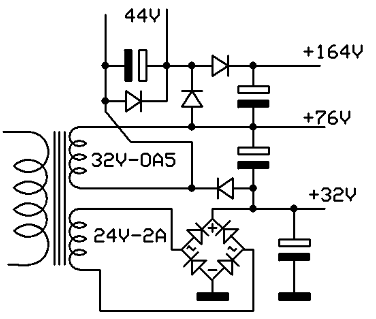

@democles, @anne: dank voor de toelichtingen! Dan probeer ik het eerst zo zoals het is.
Netspanning zit hier uit m'n hoofd 227-230V, zal ik vanavond eens nameten. Bij die andere trafo komt er ook zo'n 3.5% hogere spanning uit, terwijl alle primaire windingen toch 230V zijn.
Nixietrafo: logisch inderdaad dat ik de 24VAC niet 2 keer kan tappen. :hide: Ik moet zoiets dus eerst doen voor ik er uit mezelf erachter kom :lol:
Nog een vraag over het schema: bij de "lijningang" links heb je 2 weerstanden parallel: 10k en 180k (R1 en R3). Dit levert effectief een weerstand op van 9474 Ohm, ofwel dezelfde orde van grootte van de reguliere 5% nauwkeurigheid van een 10k weerstand. Waarom moet het juist hier zo precies? En had ik hier dan 1% of 0.1% weerstanden moeten hebben? Of is het een relikwie van een eerder idee?
Re: Steampunk buizen mediacenter
R1 en R3 staan niet parallel.R1 staat in serie met de ingang en R3 is een lekweerstand naar massa.
Zwartoog
Berichten: 343
Lid geworden op: za 19 okt 2019, 16:37
Locatie: 's-Hertogenbosch
Bericht door Zwartoog »
Ok, dus het lijnsignaal op de R1, en de massa van de lijn op R3? Makes sense :)
Berichten: 6144
Even een tekening aangepast in het rood,welke massa aansluitingen naar het massa punt van de voortrap gaan.
En wat er niet op stond, de massa van de uitgang (speaker) moet daar ook heen!

Thanks! Maar is dit nou een andere massa dan de generieke massa? Naast D1 zit namelijk nog een aardpunt, dus uiteindelijk zit alle massa aan elkaar toch?
Berichten: 6144
Dat is waar,maar de manier waarop,maakt de versterker een brommonster of niet. :-k :bakkie:
Als je goed kijkt naar het schema zijn er uiteindelijk 3 massa punten in het versterker schema (we vergeten even de 2 schermen tussen de voorbuizen).
De verschillende gedeeltes van de versterker hebben ieder hun eigen massapunt,vanuit deze (zwevende massa punten) kan de boel aan elkaar worden geknoopt tot uiteindelijk 1 massa punt,wat dan weer aan de voedingsmassa punten geknoopt wordt,en uiteindelijk aan het chassis.
Anne kan dit beter uitleggen,maar zo heb ik het gedaan en de versterker is bromvrij :D
Het heeft te maken met de stromen die er over massa lopen,dat is niet in elk gedeelte van de versterker gelijk :shock:
En natuurlijk het voorkomen van aardlussen.

Waarom moet de massa van de speaker uitgang daar ook heen?
Even Jip en Janneke.............. :mrgreen:
De 6N2P is de fase draaier van de versterker.
De buis splitst het signaal in de positieve helft en de negatieve helft die op hun beurt versterkt worden door de eindbuizen en weer samen gevoegd worden door de uitgangstrafo in een versterkt uitgangssignaal.
De ene helft komt van je lijn ingang op de eerste triode helft van de 6N2P. En de lijn ingang bestaat uit een plus en een min .
De andere helft komt van je 8 ohm speaker uitgang ,de plus dus, voor de tweede triode in de 6N2P. Maar de plus heeft ,net zo als bij je lijn ingang, ook een min nodig, :shock: En daarom dus de min van de speaker uitgang ook naar de voortrap.
Het is een principe-schema, geen bedradings-schema.En idd best de LS bij de ingangstrap aarden.
Bij de ingang worden de in- en uitgang vergeleken en het verschil gaat de versterking in.
Als je dan vergelijkt met een vervuilde uitgang wordt die vervuiling toegevoegd, is een verschil met de ingang.
Met verschillende massa aansluiting kan er, omdat oa ook de voeding via aarde gaat, brom enz toegevoegd worden over de massa.
Nog even iets anders.
Het schema vermeld BC639 voor Q4 en Q5.Was daar niet later een BD139 voor gebruikt ?
Is nml dezelfde transistor maar in een huisje die wat meer warmte kwijt kan.
Ja klopt,was er niet over begonnen omdat je bij Bert zijn GU-50 ontwerpen weer een andere transistor had voorgesteld dan de BD139. :?
Ik heb trouwens niet kunnen merken dat de BC639 toen warm werd,maar voor de veiligheid de BD139 er in gezet.
Oh ja, Bert had een hogere negatieve spanning (-100V), teveel voor de BD139, wel hetzelfde huis.Bij 100V wordt de transistor ook warmer.

democles, anne: dank je wel voor de heldere uitleg! Die aardpunten staan er dus niet random ter herinneren, maar zijn zorgvuldig gekozen :)
Qua aarding: je ziet naast een sterpunt ook wel eens een draad door de kast lopen. Wat heeft de voorkeur?
BC693: die heb ik nu :) Als er elders nog iets anders moet, dan is nu het moment. Ga morgenavond nog een bestelling de deur uit doen.
