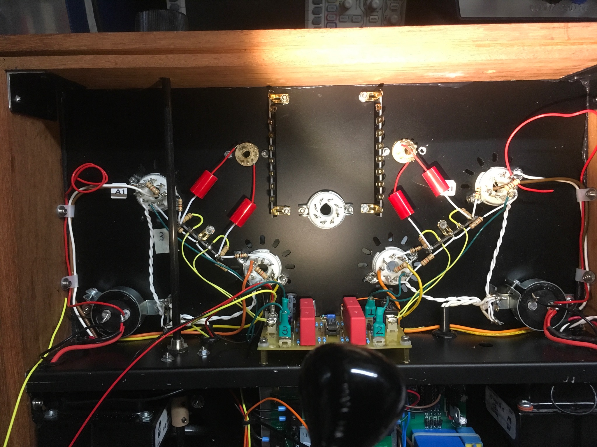

Alle aansluitingen zijn aangebracht op de print van de Biasautomaat
Morgen wil kontroleren of ik
1: Negatief
2: 5 volt
3: 15 volt
En eerst dat stukje over het testen van de biasautomaat lezen

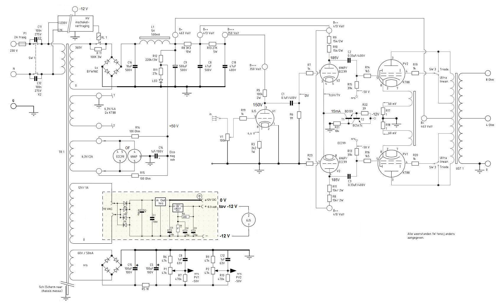

Anne de eerste weerstand 3K3 in de voeding is 2 Watt voldoende ? Er valt 50 volt over dat is 15 mA 0,75 Watt
Ik heb daar in het schema 10 watt laten zetten door Edwin Dat is wel errggg ruim
Enige vershil is dat hier de ECC99 in komt ipv de 6N6P
Edit en een 6SN7 in plaats van twee keer een 6J5
Re: Weer een Versterker met EL34/KT 88
De volgende weerstand 27K is 63 volt 2 mA dat is weinig :think:
Daar is dan een ½W mooi genoeg.En voor de 3k3 is 2W ook best.Je moet 't altijd wat ruim nemen, de opgegeven waarde is meestal bij 25° (of 20° :? ) omgeving. Het is wel 's warmer :o :lol:
Ok Anne :D
Temperatuur :goedzo:
Daar heb je een punt mee Zal wel berekend zijn op kamer temp :-k
Ik zal 2 watt voor de 3K3 en 1 Watt voor de 27K gebruiken

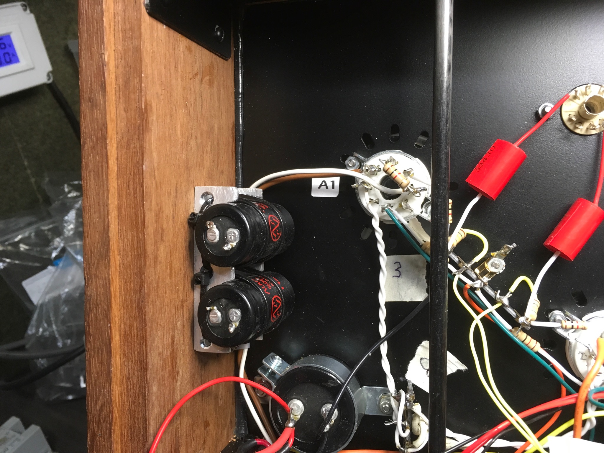

Heb 2 beugels gemaakt voor 4 Elco,s 47uF 500V van JJ. waar ik ze tussen kan klemmen op het hout
Was eerst van plan om de klem op de Elco,s te doen
Maar vond het niet mooi zo grof
Misschien dat ik puf kan vinden om ze te monteren en er plaatje van te plaatsen hier
Het is Echt komkomertijd
Eindelijk weer wat gedaan Het is niet veel maar alle beetjes helpen
Aan weerszijde de elco,s bevestigd voor de b+ en b++

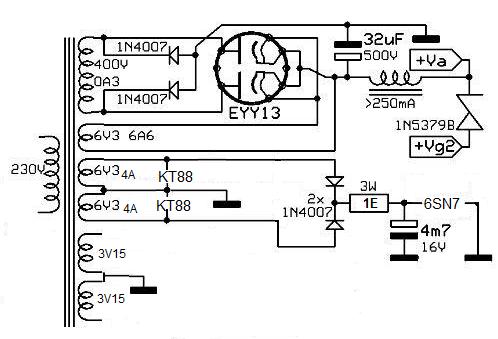

Anne de gloeidraad van de 6SN7GTB gevoed via onderstaand schema is maar 4,6 volt DC :think:
Ac is 6,2 - 0 - 6,2 volt
Dat heb ik met psud2 uitgezocht.
De verliezen trafo en elco's beetje nattevingerwerk.
Laat die 1Ω er 's tussenuit.En als 't nog niet genoeg is Schottky diodes 1N5818 ofzo ?
Ja zal er wat mee spelen Is die 4uf7 ook niet te weinig Anne :?:
Het gaat maar om 0,6A , dan geeft deze C nog een rimpel van ~1V.Dikker maakt dan niet zo heel veel meer uit.
Zou ook nog kunnen dat de diodes niet van de beste soort zijn, worden ze niet erg warm ?

Zitten jullie nou 4,7 mF en 4,7 uF door elkaar te halen?
Wie weet :shock: Bert zet idd µ ipv m :(
Toch al vaak uitgelegd dat je voor 1mm ook niet 1000µm zet, tenzij op de µm nauwkeurig.
Geeft u mij maar een pak van 1000000mg suiker :lol:
Moet het 4700 uF zijn ? Die 4,7mF verwarde ik inderdaad met 4,7 uF
Al die nullen extra, niks voor mij, veel te veel werk :lol:
Jaaaren geleden al dit http://www.zelfbouwaudio.nl/forum/viewt ... 4#p1505844
En dat was niet de laatste keer, helpt niks :( ](*,)

Anne met 4700 uF kom ik aardig in de buurt van 6.3Volt
Alleen een beetje netjes maken kost meer tijd Lekker bij de Airco bezig temp 24 graden . :D
Beetje geprutst
de 6SN7 heeft nu 6,22 volt DC gloeispanning met een rimpel van 0,25 Volt
Die rimpel krijg ik nooit weg :(
De 6,25 volt wissel spanning is ook te laag om een lowdrop regelaar te gebruiken
Ik laat het voorlopig zo Als erdoor brom ontstaan kan ik alsnog een andere bron gebruiken dan deze 6.3 Volt
Normaal staat er 6,3V~ op de gloei meestal zonder brom.Nu dus maar 0,25V~ , waar klagen we over ?
