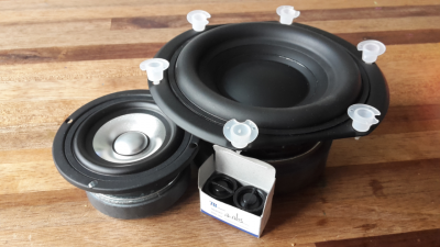

Vandaag kwam het pakketje binnen....

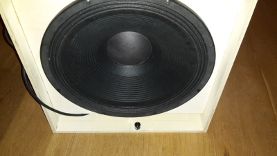

Die tweeters waren toch echt flink kleiner dan ik had bedacht, ook de FE85 is eigenlijk heel klein. Die SLS is een snoepje, mooi gebouwd en soepel opgehangen.
Zoek de tweeter, dit lichtgewicht prototype baskast moest ik vanavond meenemen naar de bandrepetitie. Even een tweeter erbij voor de lol van de foto.... mini en maxi

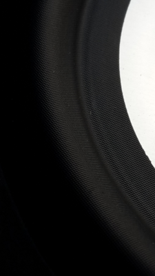

Met de FE85 in handen zie ik pas dat her een veel kleinere FR is (27cm2) dan een TG9 of 10F (36cm2). Komt de afstraling natuurlijk ten goede...
52/53mm conusdiameter ipv 62mm scheelt een slok op een borrel onderin.
Rand lijkt een soort linnen...
Berichten: 20408
Re: Boenicke W5 - kloon en kloon'isch' topic
Is toch gewoon rubber met patroontje?
Berichten: 28480
Volgens mij ook.
Chris_T
Berichten: 1443
Locatie: Wageningen
Bericht door Chris_T »
Als het kleine broertje een beetje lijkt op de FR88EX dan is het een textiel (linnen?) in rubber rolrand.
Het voelt echt anders aan dan een puur rubberen rolrand.
Berichten: 9199
Zo ziet het er wel uit. Omdat het niet doorschijnend is wist ik het niet zeker
