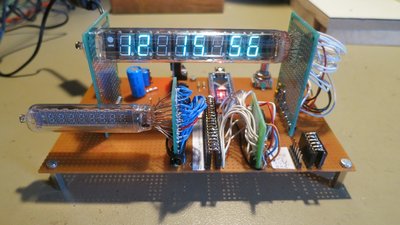

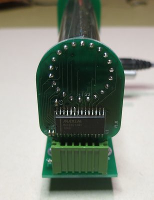

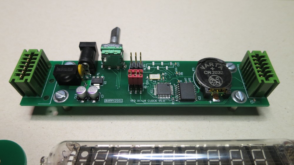

Ben ook aan het knutselen geweest op deze regenachtige zondagmiddag. Waar waren we gebleven, prototype vd IV18 VFD, nog met een Arduino:
Heb een schema getekend van de dradenwarboel, en printjes getekend, het werkt. Beetje Lego :D

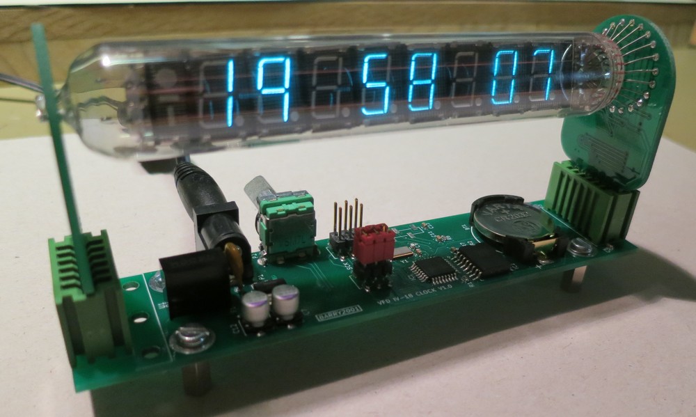

Al met al een aardige puist werk, HW viel wel mee, SW heeft me aardig wat tijd gekost. Werkt goed nu, kan dit tevens als basis gebruiken voor het andere VFD werk dat even terug al is genoemd. Processor is ATmega328 dus, RTC DS3231 met een backupcelletje, en een MAX6921 VFD driver. Beetje voeding, meer is het eigenlijk niet. Even zien wat nu te doen, RobertJan kwam nog met een aardige suggestie voor een IV18 vormfaktor, maar heb eigenlijk ook wel zin om de andere VFD's te proberen, nog een nachtje over slapen.

Mooie klok zo, kastje erom en klaar weer ;) al vind ik hem zo ook wel mooi.
Er zit heel wat minder onderdelen op die print dan die van de ICE-Tube clock :)

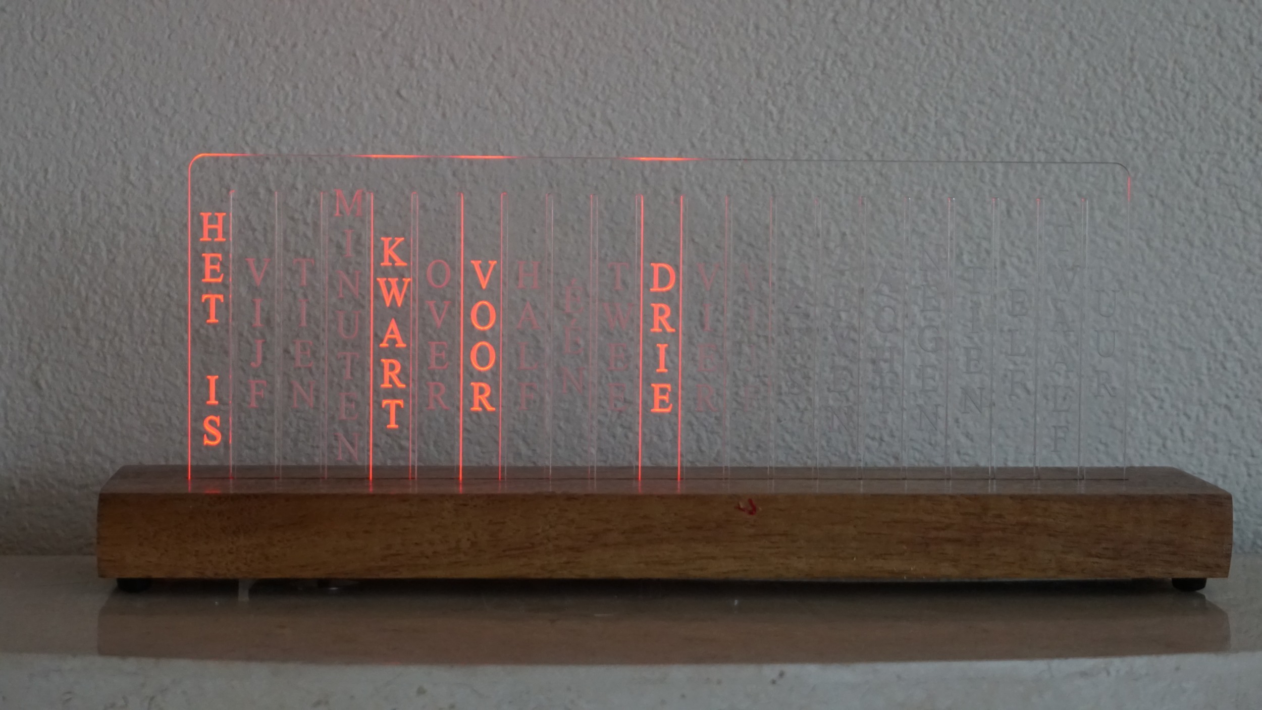

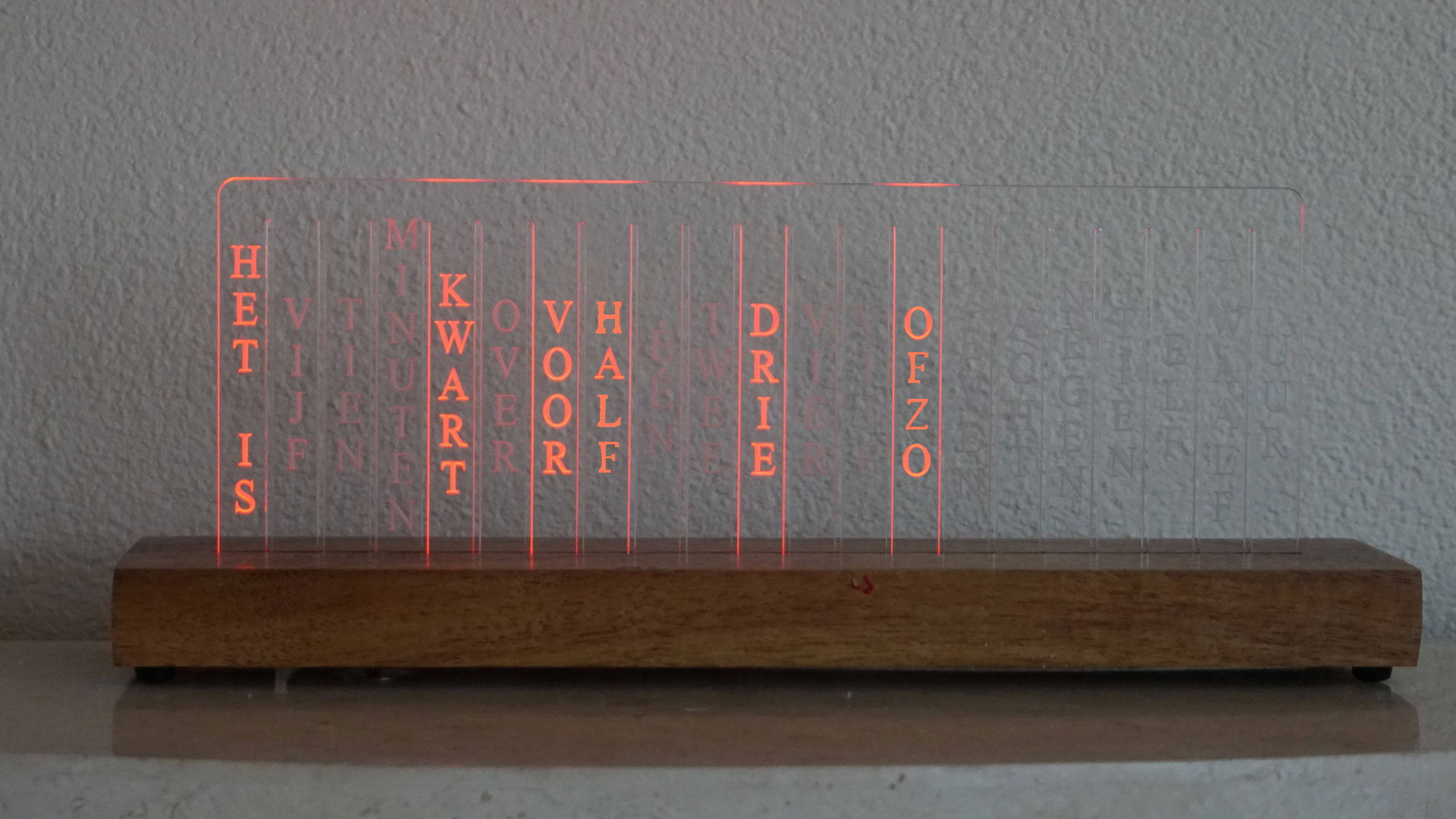

Ziet er weer profiel uit Barry! Ik heb ook de ervaring dat de software meer werk is dan de hardware. Heb hetzelfde met mijn woordklokje, zal daar eens een plaatje van plaatsen.

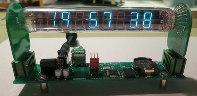

Bedankt mannen, vind 'm ook wel geinig eigenlijk.
Zie wel dat dit buisje wat minder lichtopbrengst heeft dan die op het proto bordje. Zou exemplarisch in het vfd buisje kunnen zitten. Maar heb alles toch plug&play opgebouwd, kan dus relatief eenvoudig elk vfd buisjes op de hardware van het andere bordje prikken, ga ik nog even doen. Zowel HW als SW is gelijk natuurlijk, maar om uit te sluiten dat er bv HW matig nog een verschil is. Als het dan gelijk blijft is het exemplarisch en zit het in het vfd buisje, ik zou dan de anode (grid) spanning nog wat kunnen opkrikken, om te zien of dat nog wat doet. Mag tot 30V, staat nu op 24V.

Buisjes omgeprikt plug&play, helderheid verhuisd mee. Maw zit dus verschil in de vfd buisjes onderling, het zij zo. Heb wel een idee om een menu item 'helderheid' in te bouwen, kan het nog wat mee geregeld worden. Heb nog geprobeerd de anode (grid) spanning met een labvoeding op te draaien tot 30V, maar doet eigenlijk weinig tov de 24V die er stond. Lekker laten staan dus.

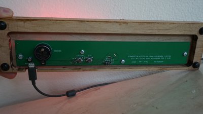

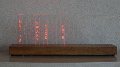

Ok, hier een paar plaatjes. Het plexiglas is door Freeskees perfect gelaserd. :rock:
Het ontwerp is op basis van een Atmega48, een DS3231 clock-ic, de TLC5947 leddriver en 21 Topleds van Osram. De leds zijn "super red", op de foto zijn ze oranje-rood maar in werkelijkheid dus dieprood.
Berichten: 28479
Re: NixieNixieNixie
=D> =D> =D> =D> =D> =D> =D>

Dat is GAAF
Ik vind nixie nog altijd het mooiste maar dit is =D> =D> :goedzo:

Dat is een mooi klokje voor op het bureau :)

Prachtig Knuis! Mooi geworden zo. Led’s misschien nog multicolour?
Voor het idee, hoe breed is ‘ie, iets van 30cm?

Bedankt mannen!
Multicolor vind ik niet zo mooi, wordt het een schiettent idee. :lol: Het plankje is 30cm breed.
Berichten: 15173
Re: NixieNixieNixie
Multicolour, druk het onhandig uit, ik bedoel rgb. Kun je nog kiezen welke (zelfde) kleur.
Maar hij is zo ook prachtig.

Re: NixieNixieNixie
Zondermeer een bijzonder geslaagde blikvanger! Hij dwingt min of meer af om lang naar te kijken 8) als je echt wilt weten hoe laat het is.
