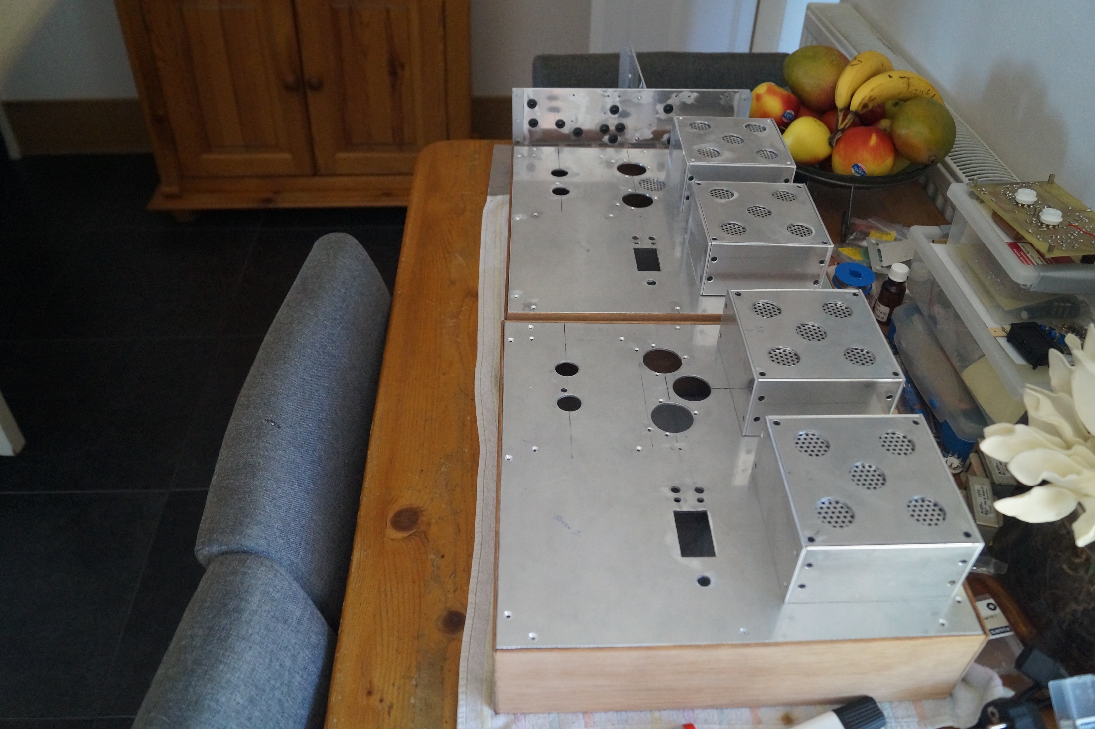

Alle bakjes bijna klaar. :D
Hele fabriek :D
Dat is dan binnenkort verf erop :goedzo:

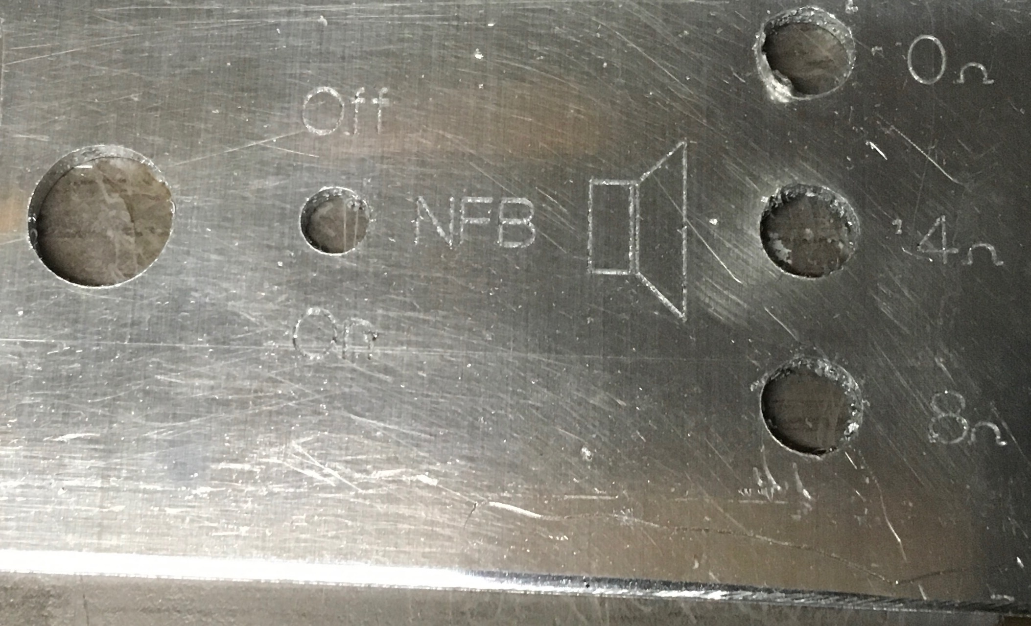

Zou de LS aansluitingen op een kunststof plaatje willen zetten met de becijfering er op en dat is dus het puntje waar het op vastloopt,hoe doe ik dat? :?
Wou iets anders als printplaat met de aansluitings gegevens er in geëtst.

Zal ik een plaatje graveren voor je deze week is haast onmogelijk voor me
Maar begin volgende week lukt me dat wel in Aluminium

Bedankt voor het aanbod,maar ik ben er nog niet uit.
Re: GU-50 Monoblokken
Dat wordt zoiets wel wat dieper en stukje krasvrij aluminium heb ik misschien wel
Maar met fijn schuurpapier en scotchbrite steeds een kant uit schuren wordt dat best netjes :D

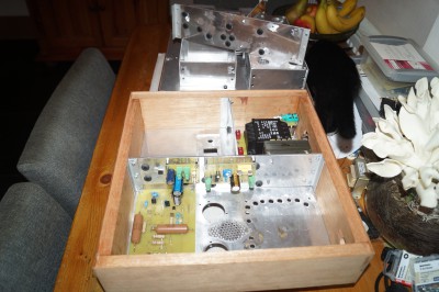

Terwijl ik wacht op het LS terminal plaatjes wat foto,s pas en meet werk.
Waar een subframe al niet goed voor is :lol:
De twee trafo,s voor gloei staan wel dicht op elkaar,als dat maar goed gaat............. :mrgreen:

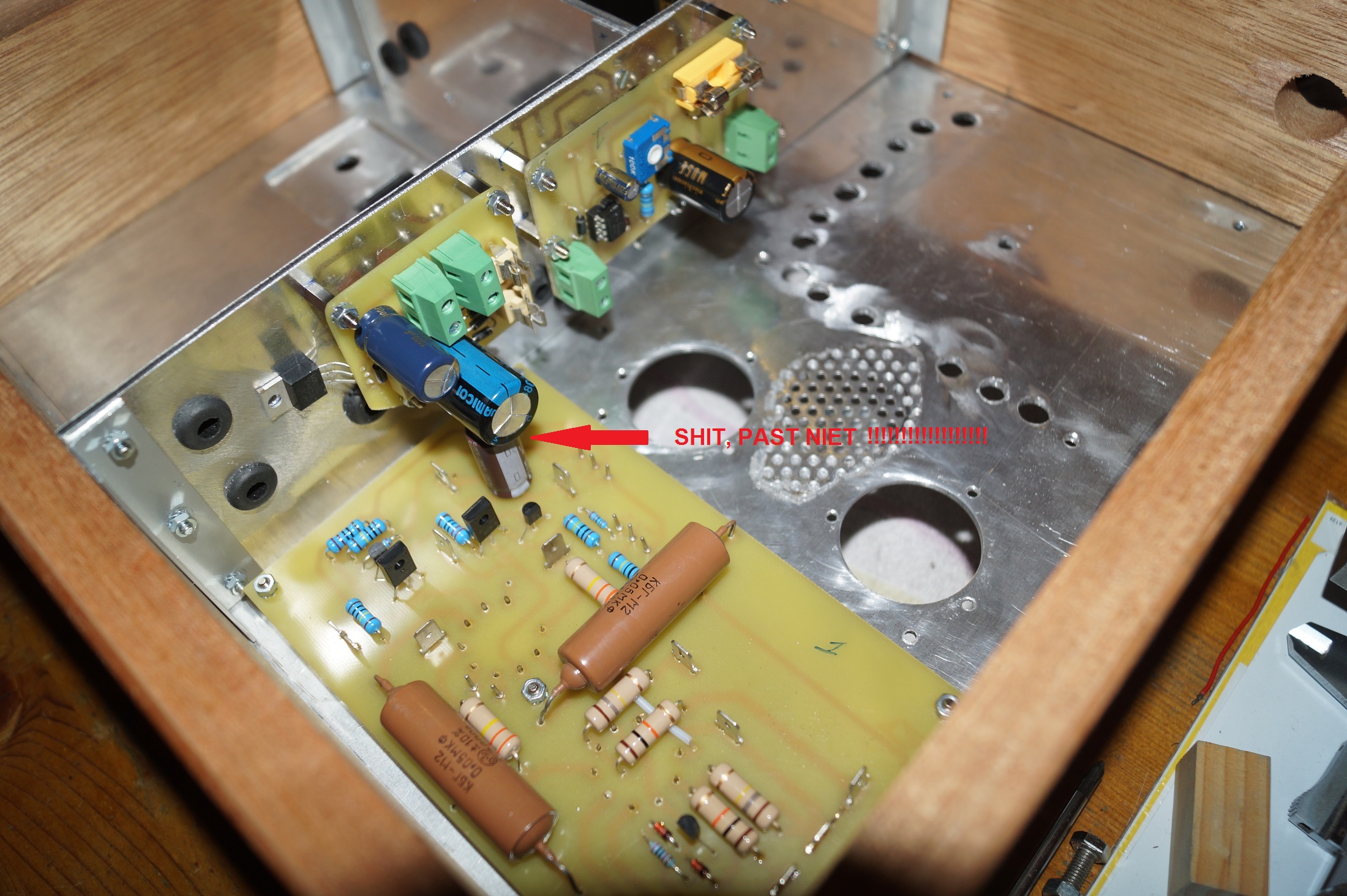

Even lekker bezig om alles op het subframe te bevestigen,kom ik er achter dat een elco op de fase print een elco op de 12v voedingsprint raakt :boos: :boos:
De elco op de print is te lang!
Zonde van die hele mooie 47uF 100v Elna silmic 2 is 25mm hoog en 23mm gaat passen.
Welke elco zou op deze plek een goede vervanger zijn?
Iemand een idee of maakt het niet uit wat ik er in zet.

Bovenste printje omdraaien, zit die driepoter mooi veilig onder die andere print en je kan ook nog beter bij de zekering (al zou je die nooit moeten vervangen natuurlijk)
Optie 2: plaats de Elna liggend op de print, fixeren met lijm/tyrapje/beugeltje/whatever. (als die ruimte er is.. kan niet zien wat er achter ligt)

Bedankt Kees. :goedzo:
Probeer optie 2,op zijn kant.
Het printje er boven is uitgemeten op de rest,boor liever geen extra gaten in het subframe. :?

Storm in een glas water,elco op zijn kant gezet, klaar :D
