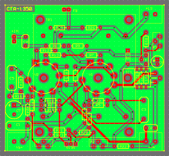

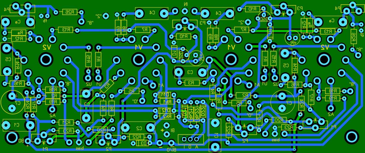

(Kwam vage photoview als jpeg eerst, had ook rond p2,p3 rare verbindingen en copy paste weerstand met ouwe naam, p1 ook raar, dus wat ik zosnel zag alvast veranderd, was gisternacht ineens wakker midden van de nacht en wat gefabriekt toen, hoop dat ik nu wakkerder ben haha)
Dat gaat niet goed zo, je moet van de opdruk-kant ontwerpen anders komt die spiegelbeeld:
Ik heb hier de top-groundplain weggelaten, zodat je nog wat ziet.
De buizen komen dus aan de onderkant in het ontwerp en in de praktijk boven.
Blijf ook zo goed mogelijk op (1/2) grid van 0.1 inch en teken alleen hoeken van 45 graden, anders ziet het er niet uit!
Ik vond die grid al zo onhandig, maar na instellen is ie ineens handiger, txs:) Buizen kunnen er maar op een manier op en waarschijnlijk is t niet zo handig dat ik S2 silk gebruikte. Alle andere onderdelen kunnen wel op meerdere kanten geloof ik, ik heb alleen lm317 liever aan andere kant dan de buizen, ja en sommige elcos en filmcaps kunnen niet aan zelfde kant als buizen vanwege hoogte, al ligt dat beetje aan hoogte buisvoet, diagonaal pcbpins daarvoor is 18mm, 1 afbeelding bij Conrad is die buisvoet, alleen zag ik nu weer dat ze in download tekeningen een hele andere dan foto, voor afmetingen gebruiken, moet maar afwachten wat ze sturen denk ik, of weet iemand of ze die kleine van foto ook echt opsturen ??
Door grid en snap to grid en hier en daar wat terugzetten ziet t er voor t oog rustiger uit, digitaler haha, maar rustiger. Zal nog eens checken of ik buispins verwisseld heb, misschien bedoelde je dat t zo echt niet kan, globaal leek t me te kloppen kwa pins. Heb bij lm317 en bf's nu ook lettertjes voor pins gezet, kan voor bf's misschien wel fout outlinetje staan, dacht dat t goed was, voor lm kloppen letters geloof ik, maar aansluiting ook? Had daaromheen zowiezo meer ruimte nodig om m plat op te kunnen bevestigen, over een filmcap gaat niet, die zijn te hoog ben ik bang, zo kan ik m volgens mij alle kanten op klappen, maar denk liefst onder print en buizen aan andere kant.
