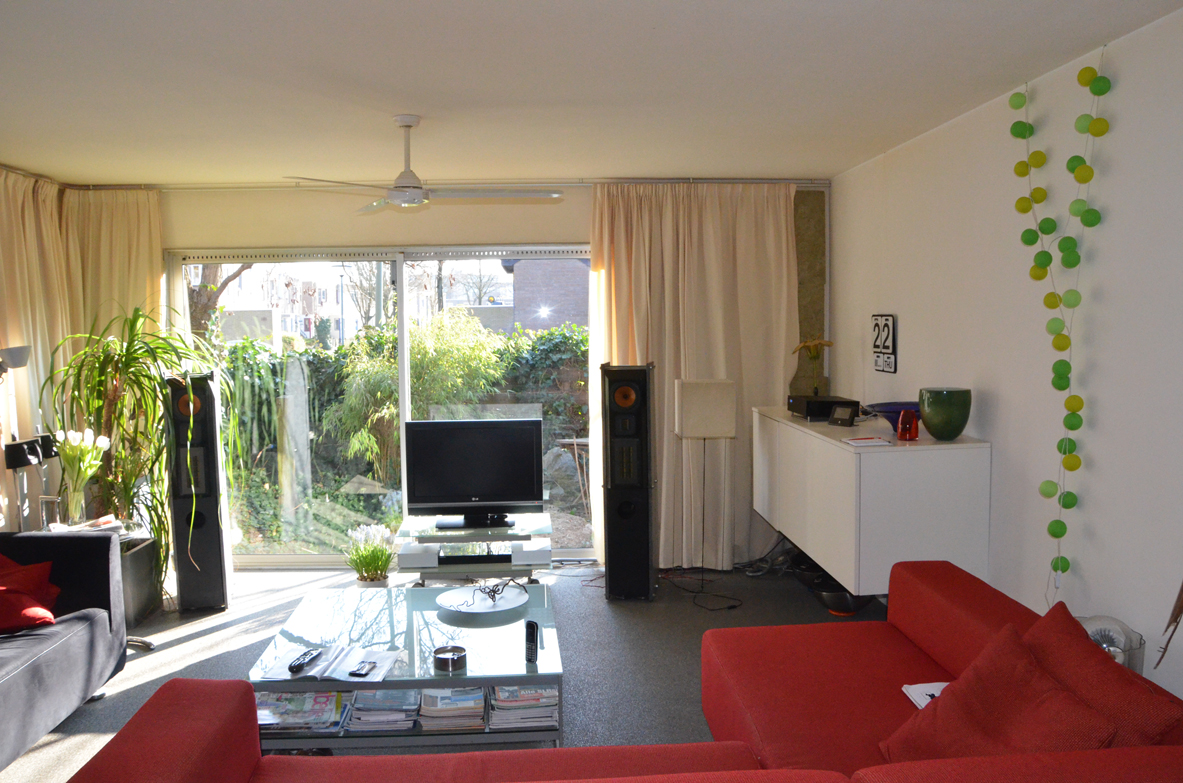

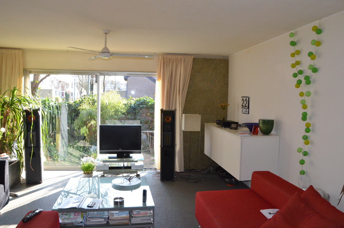

Eerst even een proefje met wat ik had liggen, Technocell, links 13 mm en rechts 25 mm dikte.
Aan de achterzijde een stukje oud gordijn rail vast gemaakt met tie-rips, en aan de luidsprekersstandaard van de Rapide gehangen.

Nu al met deze lichte en provisorische panelen al heel frappante resultaten.
Ik ben benieuwd wat er aan te optimaliseren valt voor wat betreft de stand en hoeken.
Nu alleen maar even deze opzet geprobeerd, en dat is al zeer verrassend.
Rust, afbeelding, plaatsing zijn duidelijk anders................. en dus ook beter.

Re: Absorber panels
Wat die salontafel betreft, haal hem maar eens weg. Bij mij geen verschil, maakt helemaal niets uit. Ik vermoed dat de randen te dun zijn om significante secundaire bronnen te veroorzaken en dat de positie (middenin de luisterdriehoek) zodanig is dat geluidsgolven die tegen het grote oppervlak reflecteren gewoon opzij wegscheren. En de reflecties die nog wel op de luisterplek aankomen doen dat op mijn knieen omdat de hoek te klein is.
Re: Absorber panels
Denk dat je daar wel gelijk in hebt Jeroen. Met name dat de reflectiehoek dusdanig is dat je er geen last van hebt zoals je zegt. Over zo'n hard vlak krijg je wel iets van een staande golf over het oppervlak maar daarvan zal de energie vrij laag zijn en ook in een frequentiegebied waar het niet storend is denk ik.

@ Jeroen, wat mij het meest verbaasde is dat het laag zoveel droger werd, het "gonzerige is duidelijk weg.
Mogelijk door dat de panelen net ook nog een deel van de opening van de baspoort pakken.
Het is een stuk beter gedefinieerd, zoals ik al schreef, het lijkt op dat de energie anders verdeeld word.
Ik ga die kastdelen van 10 liter van de 17 cm Davis is dempen met Angelhair, gisteren kreeg ik van mijn "oude buurman"het zelfde commentaar als van jou.
Mogelijk heb ik daar een beetje te veel wol in zitten, en kan ik het op die wijze oplossen.
Het 'zaal' effect op een grotere afstand is dus wel duidelijk minder door die panelen

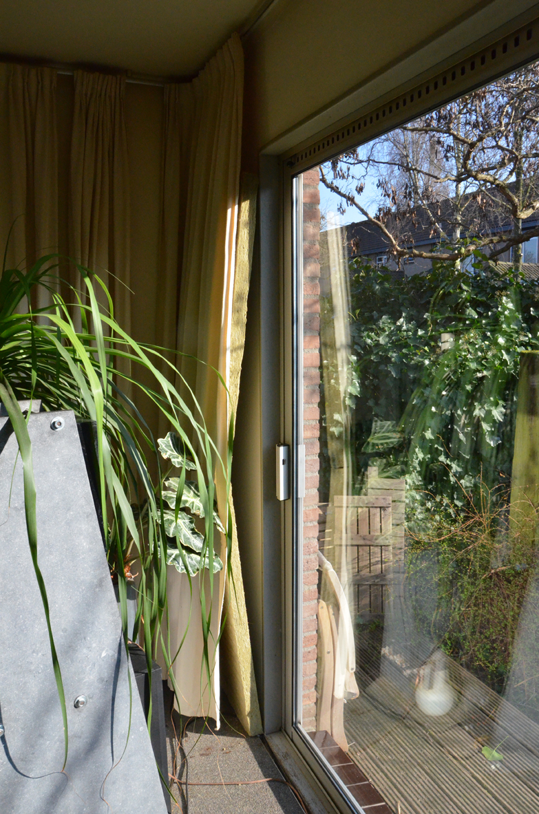

1e experiment.
Ik heb aan de linkerzijde van de kamer die wat minder breed is panelen achter het gordijn geplaatst. En ook aan de rechterzijde achter de gordijnen.
dan even gespeeld met deels open en deels meer gesloten. Muziekje van Marcus Miller de bassist erbij om wat dynamiek te beluisteren en mogelijke effecten te constateren. Het lijkt mij een stuk rustiger in het totale beeld, maar dat was al niet zo slecht.
Maar zeker wel een verschil, dadelijk ook maar eens luisteren hoe de stem van mijn vrouw klinkt, als ze van verbazing een gil geeft
