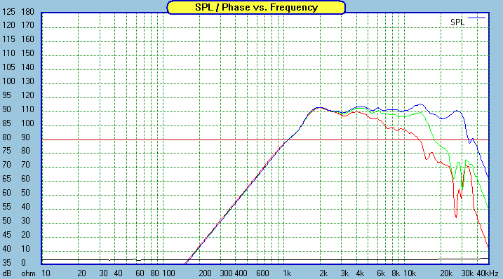

Zaph had daar volgens mij een meting van gedaan trouwens.
edit:
Ja! (0, 15 en 30 graden)
http://www.zaphaudio.com/offaxis.html
Bron: http://www.zaphaudio.com/offaxis-Neo3PDR.gif

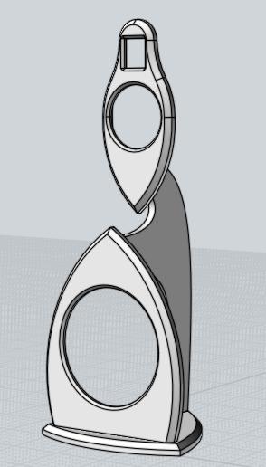

Ik zag iemand op HTGuide die ook bijna een "unbaffled dipole" heeft. (net niet :P)
Aparte vorm, maar wellicht brengt het mensen op ideeën :)
Bron: http://www.htguide.com/forum/attachment.php4?attachmentid=18078&stc=1
k.p.
Berichten: 1178
Re: Unbaffled Dipole
Bericht door k.p. »
Leuk ontwerp. Is er nog specifiek onderzoek gedaan naar die vorm van een baffle? Zelf ben ik er achter gekomen dat een beetje verkeerd hoeft te zijn. Theoretisch is het minder, maar je moet een driver vrij laag inzetten (redelijk ver onder de dipoolbult) om deze winst te halen. Met een beetje baffle kun je best mooi afstraalgedrag krijgen tot een redelijk hoge frequentie met een hogere output onder aan de passband. Zie bijvoorbeeld de resultaten die ik met de omnes heb gehaald (CD dipool topic). John K heeft er ook een stukje over op zijn website geschreven. Of er een specifieke bafflevorm ideaal is weet ik niet. Vandaar mijn interesse. Zijn er trouwens nog vorderingen bij dit project of staat het op een laag pitje?
