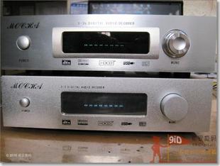

De Mocha Ly-M2 heeft nog een iets duurder broertje: de X-3b. Ik ben er nog niet achter wat precies het verschil is, ik vermoed dat hij beter (ik weet ff niet hoe dat heet: grotere weerstandjes ed die makkelijker te solderen zijn dan dat hele fijne spul) opgebouwd is. Hij is ook wat zwaarder en breder.
Eerst nog even een foto van de Mocha JY-M2
Mocha X-3b

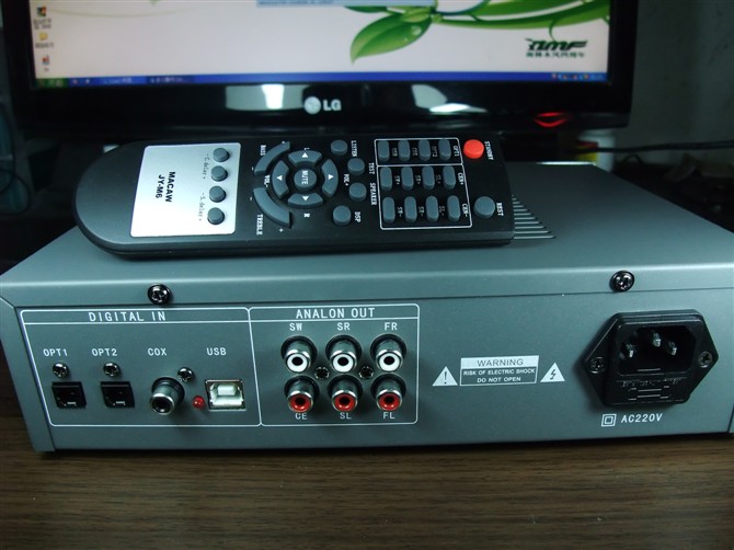

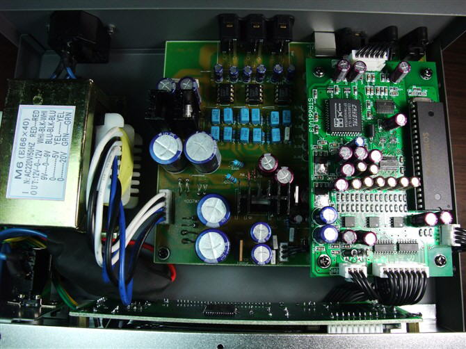

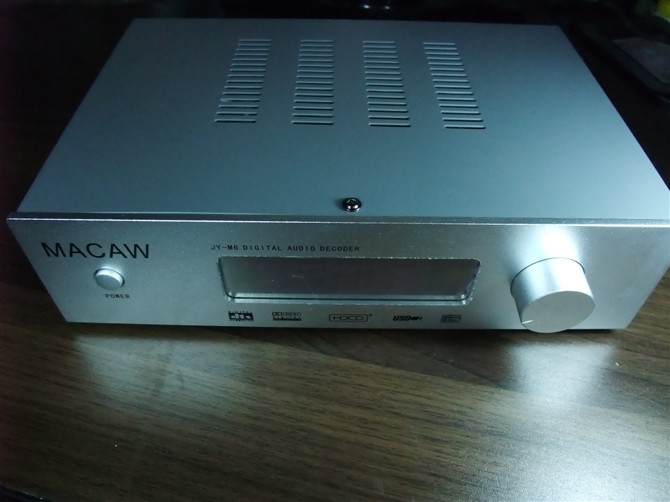

Ik heb nòg een andere gevonden: hij lijkt er als 2 druppels water op de Mocha X-3 (zonder a) en hij heet: Macaw JY-M6
Ik denk dat je op deze doelde?

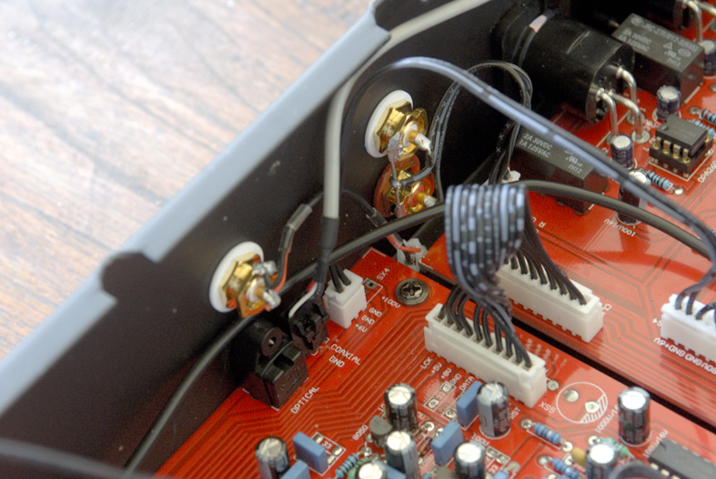

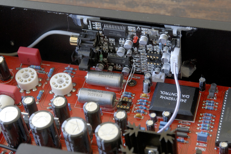

Ik ben trouwens weer wat wijzer: als ik de hong-kong dac van Lampizator in mijn cd-speler inbouw kan ik wel degelijk schakelen tussen coax en optisch. Er zit een jumpertje op. De kan ik natuurlijk ook aan een flipswitch koppelen aan de achterkant van de kast of iets dergelijks. De optische ingang kan ik van het bordje afsolderen en verplaatsen naar de achterkant van mijn cd-speler, die kan dan mooi ipv de coax-uit die afgekoppeld wordt. Zo kan ik 1 super DAC en fijne buizentrap voor zowel de CD als bv PC gebruiken.
Ik vind het alleen esthetisch geen fraaie oplossing: het wordt dan meer een cd-speler/voorversterker/DAC met een los schakelaartje op de achterkant. Het maakt mijn high-end cd-speler ook een beetje onverkoopbaar.
Foto's van Koifarm
