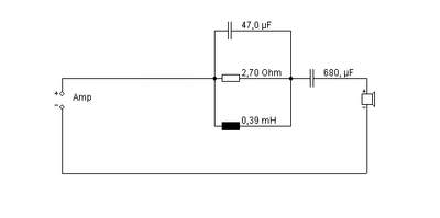

ik zag net dat ik in het filter schema de plek van de HP condensator voor de sperkring had staan, erna lijkt me beter. nu denk ik dat het in dit geval niet zo veel uitmaakt omdat het werkingsgebied van de sperkring ver bij waar die 680µF cap actief is, maar toch.. in elk geval, zoals t nu hier staat is t gebouwd:

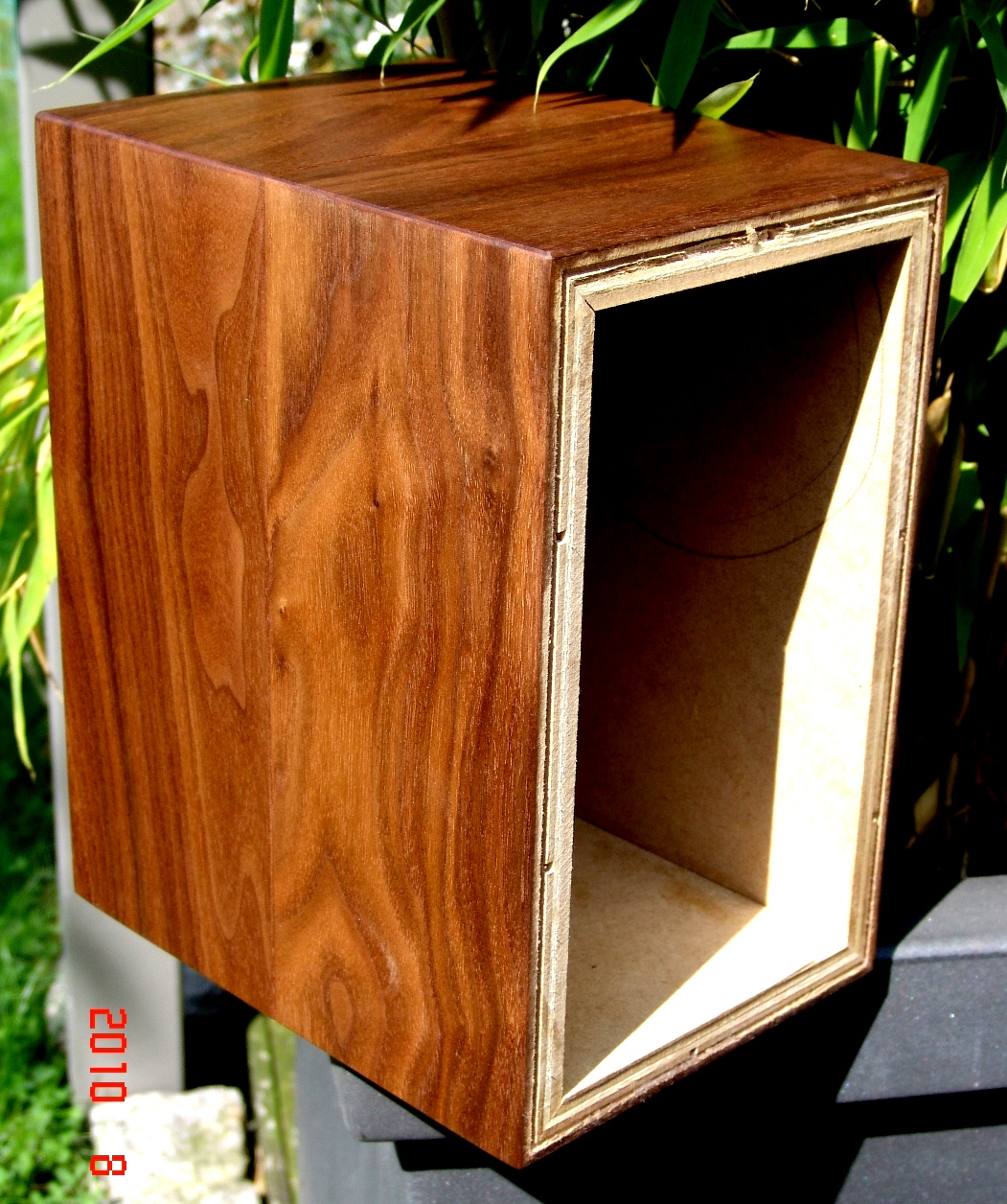

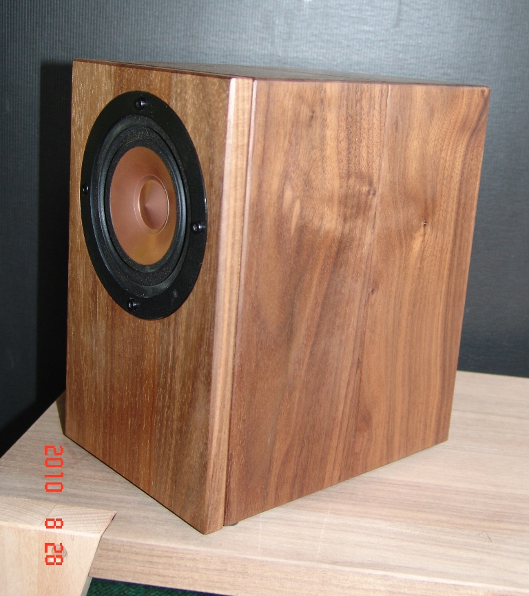

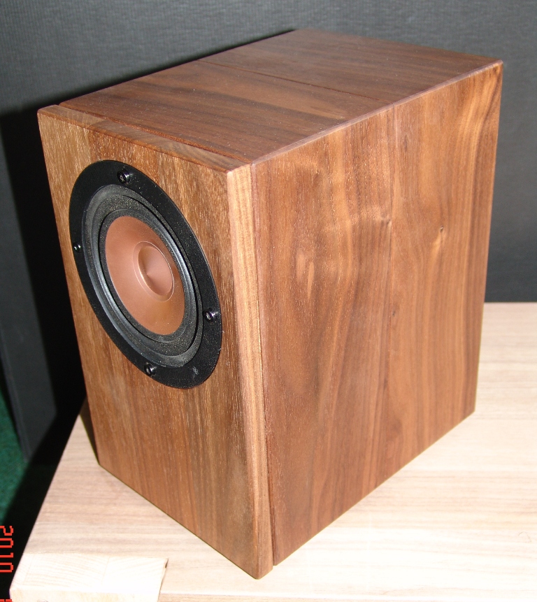

in hout is die ook mooi, bij onze oosterburen heeft iemand deze gebouwd:
kast is opgebouwd uit een soort van parket met MDF binnenin:

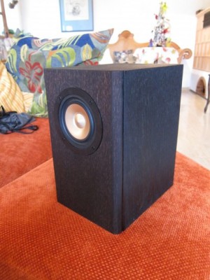

Re: paasproject 2009 - Black Beauty - budget mini monitor
toch leuk (en vleiend) te zien dat ze ook ij Duitsland Black beauties bijven bouwen:
http://blog.kanojo.de/2011/02/20/new-hi ... ck-beauty/
