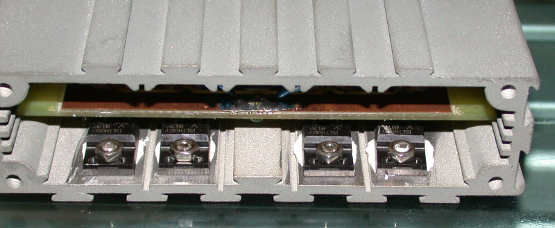

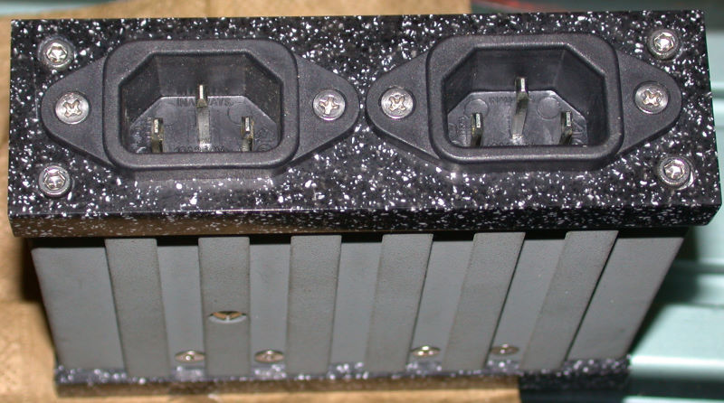

Wat foto's van het eindproduct.. De RVS inbusjes zijn vandaag binnengekomen, dus het kastje kan dicht..
Kees
En het frontje van af de onderzijde gezien..
De aansluitingen
De aansluitingen
Lekker krap daarbinnen
montage van de diodes aan de kast

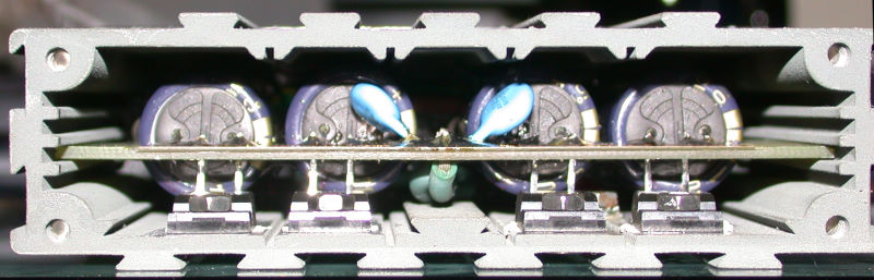

Diodes onder de print

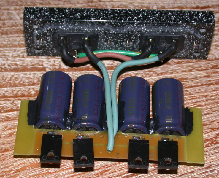

Elco's aan het printje gekit

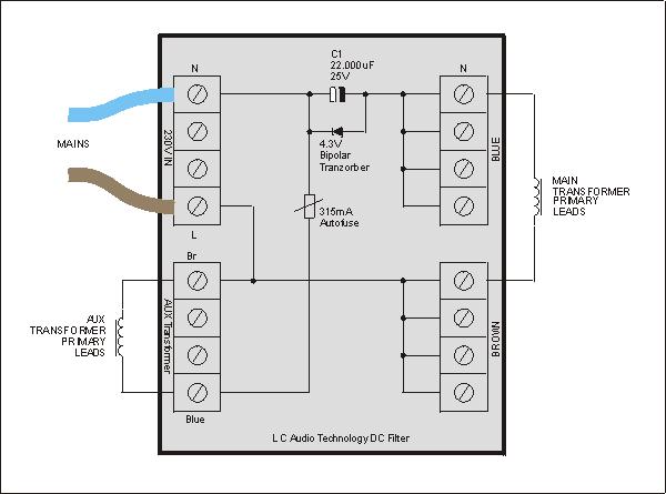

Hier onder een andere benadering van DC-Filter
