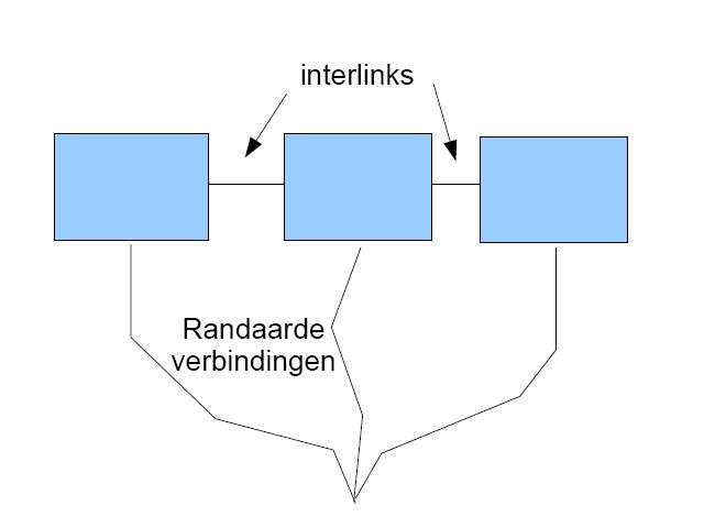

Berichten: 12870
Goed initiatief. Als je het tot een pagina wilt beperken, zou ik dat doen met daar alleen de bouwvoorschriften te tonen. Plaatjes met wat goed is en wat absoluut fout. Voor uitleg aan mensen die daar behoefte aan hebben kun je doorlinken naar aparte pagina's daarvoor.
Nog een aanvulling wat randaarde betreft: gewoon NIET toepassen als je ongebalanceerd werkt (wat de meesten nog steeds doen omdat het gemakkelijk is, goedkoop en goed genoeg). Bedenk wat voor lussen je allemaal legt als je verschillende apparaten met de randaarde aan massa allemaal met elkaar verbindt. Lussen zijn dan alleen te voorkomen als je de ingangen voor de interlinks geïsoleerd van het metaal van de kast monteert, het gevolg zal echter zijn dat je dan een hoop brom voor je kiezen krijgt.
Massa bij de ingang aan de metalen kast leggen en geen randaarde gebruiken geeft een perfect bromloos resultaat. :D
