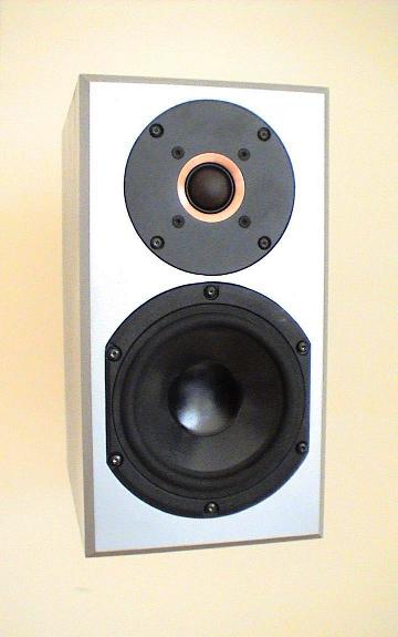

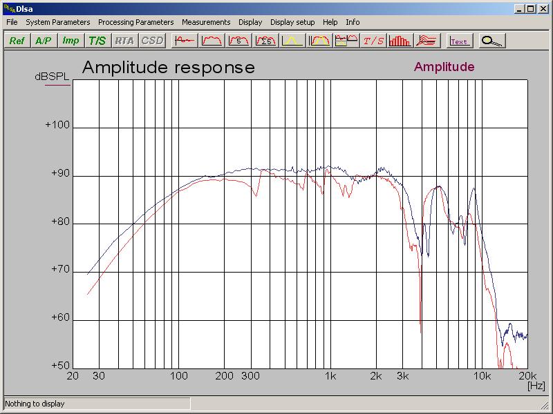

Arnhem is te ver weg, ik woon vlakbij Delft. Enkele tientallen grammen opsturen lijkt me veel handiger.
De 2-weg is denk ik wel geschikt, aangezien het een gesloten systeem is. Ik gebruik hem als surround box, de midwoofer is de Peerless HDS134. Hij zit in een behuizing die intern gekruld is. Ondanks de geringe inhoud van 3,5 liter is de lengte daarmee ongeveer 0,5meter. De behuizing loopt taps toe. Op het einde zit een klein stukje pritex. Verder is hij gevuld vanaf het ruime gedeelte achter de woofer met wol, in toenemende dichtheid naar het tapse einde toe.
Hieronder zie je in blauw de gedempte behuizing (gemeten met microfoon vlakbij de ongefilterde midwoofer) en in rood de ongedempte. Daaronder zie je de waterval diagrammen, ongedempt en gedempt. Bij de gedempte meting is iets meer signaal toegevoerd, ter verklaring dat het niveau wat hoger ligt.
Het kan zijn dat ik al het optimale uit de demping heb gehaald uit deze midwoofer en dat Twaron in dit geval geen verbetering geeft. Om de claims waar te maken zou ik dan in ieder geval veel minder grammen Twaron dan de huidige 45 gr wol moeten nodig hebben om dit resultaat te bereiken.

Hoi,
Prima idee, ik heb voorlopig nog geen tijd om aan die kasten te zagen. Dus wil je mijn sample Angels Hair of regel je iets met Leobus?
Ik vindt het verschil tussen ongedempt en gedempt in je "krul" groot genoeg. Inzoomen op de curve kan altijd nog. Ik vindt het erg tof als je het spul zou willen testen!

Ja, dat is de befaamde HDS die helaas niet meer gemaakt wordt. Heerlijke midwoofer.
Ik ben het met je eens, als er minder dempingsmateriaal nodig is zou dit gunstig kunnen zijn. Het belangrijkste is vooral dat het lineair werkt (frequentie-onafhankelijk) en daarbij zoveel mogelijk dempt. Het moet dus de backwave goed doorlaten (niet reflecteren want dan dempt het niet) en tegelijkertijd hier zoveel mogelijk energie aan onttrekken. Ik kan me voorstellen dat materiaal met een fijne structuur dit goed doet.

De monitor is denk ik een goede testcase, omdat de gesloten behuizing staande golven van 300-1500Hz laat zien. We kunnen dan een goede indruk krijgen over het werkingsgebied van het Angel Hair. Daarbij is het aardig om te vermelden dat de staande golf op 300Hz heel effectief kon worden aangepakt met het stukje pritex op het taps toelopende einde van de transmissielijn. Slechts vullen met wol gaf niet voldoende onderdrukking op 300Hz. Ik ben benieuwd of het stukje pritex nog nodig is bij toepassing van Twaron.

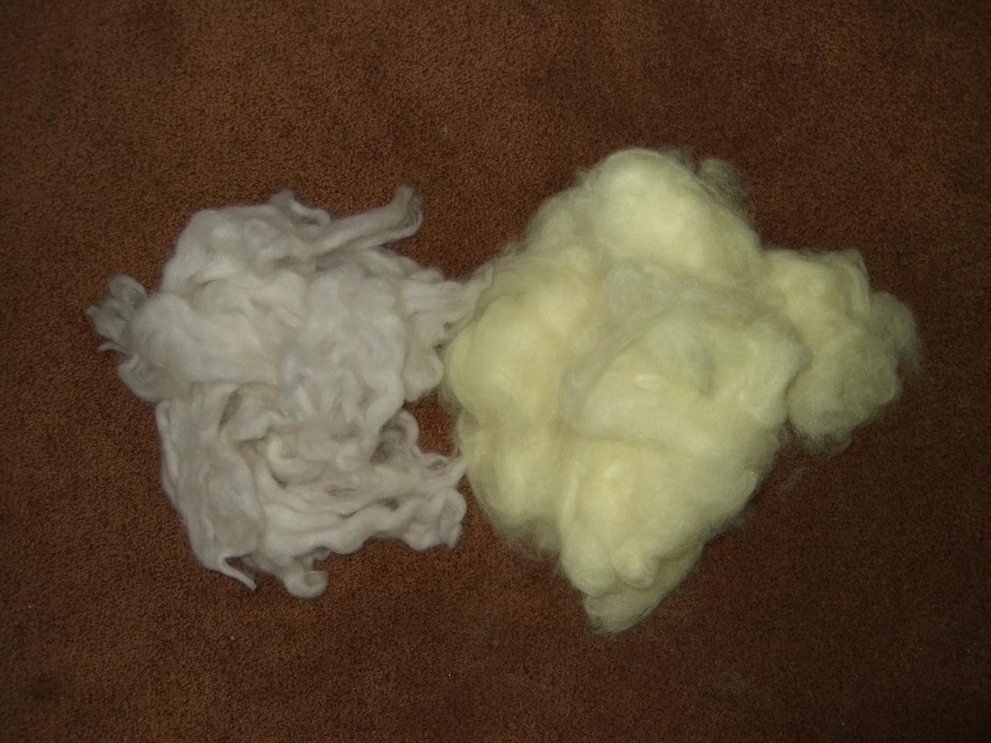

Het Twaron kwam vandaag binnen en ik heb meteen testen gedaan. Het is een bijzonder materiaal. Het is in kleine hoeveelheden gewicht gemakkelijk te verwerken. Geen gedoe met uitpluizen van strengen wol en het neemt veel volume in. Gewoon in de box doen, een beetje gelijk verdelen en het werkt meteen goed. Uit mijn metingen leid ik voor mezelf af dat ik van de aanbevolen hoeveelheid van 3-10gr/liter ergens in het midden zou gaan zitten, 6gr/liter dus.
Hieronder een foto van 35gr Angel Hair (geel) en daarnaast 46gr longhair wool.
