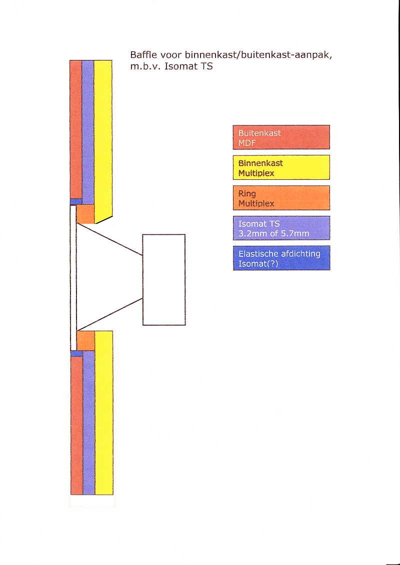

Na nog wat studie heb ik nog een tweetal aanvullingen op het gebruik van isomat. Beiden betreffen de bracing.
1) Bij de demping door een opgesloten laag is het van belang dat beide lagen geen contact met elkaar maken. Er moet dus een" kast in een kast" onstaan. Dit betekent dat de bracing gemonteert moet worden op de binnenste wand, en dus geen contact mag maken met de buitenwand. Hieronder een voorbeeld van een" kast in een kast" uit de Merford akoustiekwinkel.nl site.
2)In hobby hifi 3/2008 staat dat de bracing niet meer dan 25% van de kastdoorsnede- oppervlakte mag beslaan. Gebeurt dit wel dan gaan de afzonderlijke compartimenten werken als aparte helmholzresonatoren. Hierdoor wordt de basweergave nadelig beinvloed. Men adviseert daarom bij smalle ondiepe boxen het mdf paneel niet horizontaal, maar verticaal te monteren. Men maakt daarvoor kruizen van 5 cm hoog, die midden op de vier panelen gelijmd worden.
- Bijlagen
- speakerbox.png (11.11 KiB) 3574 keer bekeken
Voor de demping van door de ls-unit naar achteren afgegeven energie lijkt mij bovenstaande aanpak prima. Maar hoe de trillingen die door het chassis aan het hout worden overgedragen te dempen.
Zou een beperkte bracing tussen de buitenste wanden hiertegen helpen. Deze bracing mag dus niet in kontakt komen met de binnenste wand. Er zal rond de bracing wat verlies aan demping ontstaan.
Wat denken jullie hiervan - het gaat om een monitortje v.a. ong. 80hz.
Toevoeging: de units worden hierbij aan de buitenkast gemonteerd. De wand is 12mm multiplex of mdf / 5.7 mm isomat / 8mm multiplex
ik zou het anders doen. Ik denk nu ook een beetje voor mezelf hardop hoor. Ik zou een stevig gebracete binnenkast maken met ook een brace die de achterkant van de magneet ondersteund. Daaromheen de buitenkast helemaal los met een uitsparing voor de units en dan zo maken dat de unit net achter de losse baffle valt (beetje noodgedwongen door de dikte van de isomat oid en voorste hout). Zo staat de woofer het stevigst, vang je ook nog evt. slapheid van de korf op en de trillingen van de woofer naar de kast worden ook geisoleerd.
Dank voor je reaktie |eep.
Wat je voorstelt is inderdaad een mooie oplossing. Het lastige ervan is de montage van m.n. de mid/bas-unit, zowel het vastzetten van de unit als de luchtdichte verbinding met de front/baffle. Ik was al bezig met het doornemen van Jeroen-d´s topic ´mijn ultieme monitor´, die heeft ook zoiets gedaan.
Ik ga dit idee verder proberen uit te werken.
