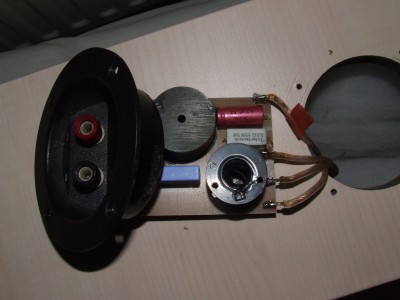

Met deze drivers heb ik ook een speaker. Ik zal zo een foto maken van de filters, met de waardes erbij. Dan weet je in ieder geval welke je moet hebben. Eigenlijk moet iemand anders dan even kijken of er een schematje van gemaakt kan worden, en welke kwaliteit voor jou aan te raden is!
Fototje komt in een half uurtje!

Hier een fototje van mijn filter, maar ik kan er vrij weinig uit opmaken. Ook kan ik de helft van de waardes niet terugvinden op de componenten!
Misschien dat iemand anders er wat van kan maken?
