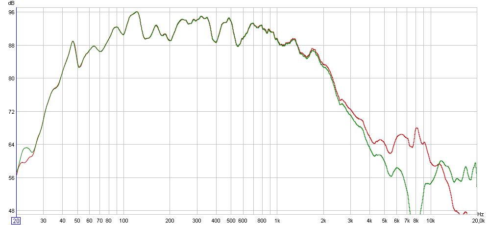

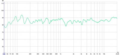

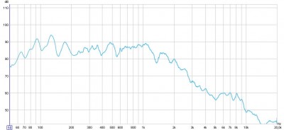

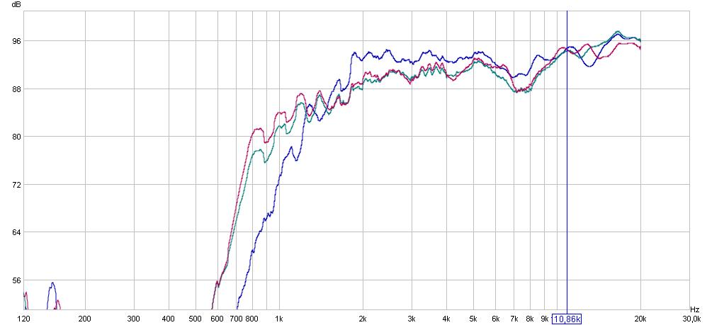

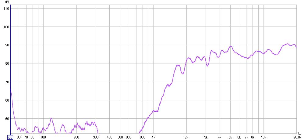

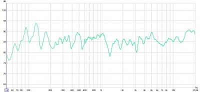

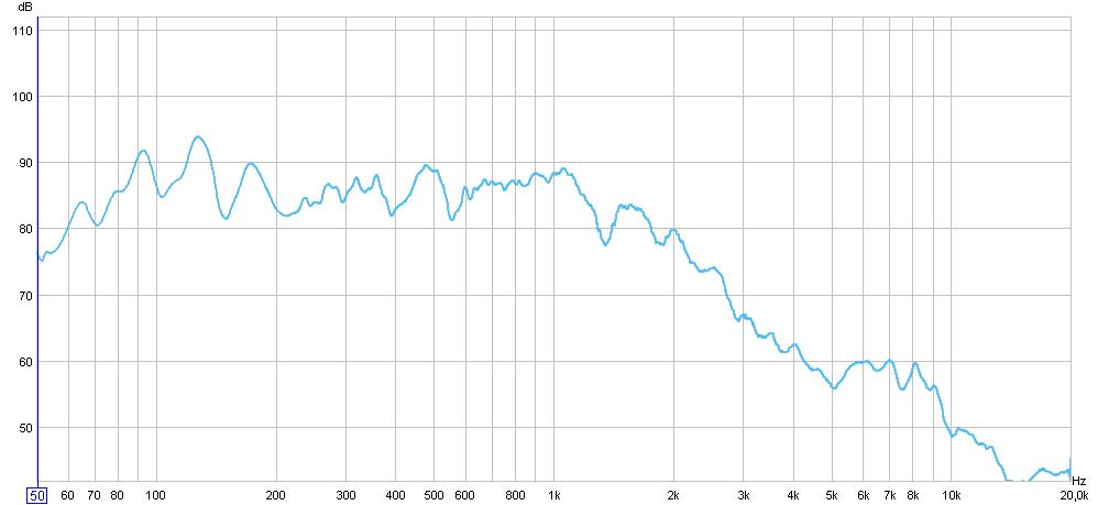

Vandaag een paar metingen gedaan, hier de resultaten.
Dit zijn metingen op 1 meter van de rechter speaker.
Wat vinden jullie ervan?

Berichten: 12445
mooi meting :)
Probeer even je window in te stellen dan zie je wat meer detail :)

Grafiekjes zeggen natuurlijk niet alles, maar als je dan toch vraagt! Vind je niet dat de al130 wat flauw afloopt? Klinkt het met een tweede orde of een brede notch in het hoog niet wat rustiger? Als je vind dat je geen last hebt van teveel hoogmid/treble heb ik niks gezegd.
Ziet er schattig uit naast je dipools! :wink:

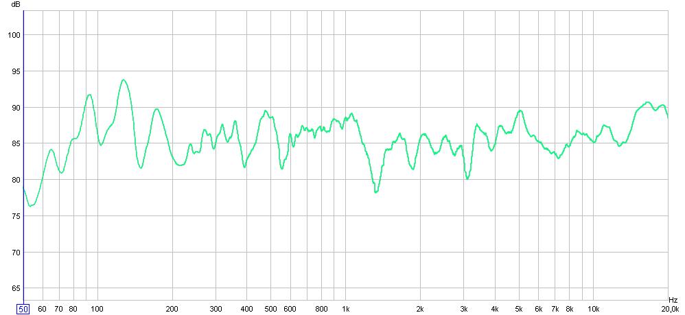

Je bedoel verder inzoomen? Zoiets?
De metingen zijn gemaakt met een sinus sweep en gesmoothed met een 1/3 octaaf filter.

Berichten: 12445
nee smoothen is wat anders. ik weet niet precies welk programma je gebruikt ,maar normaliter stel je bereik in, zodat je alle ruis (golflengtes groter dan de afstand tot de microfoon) niet in je meting hebt zitten.

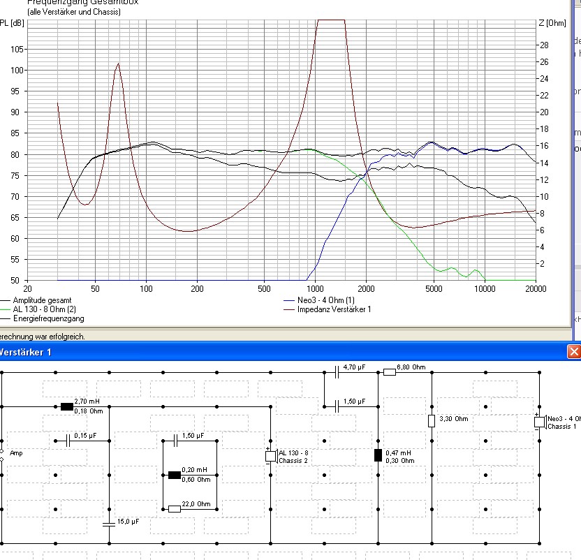

Ik heb overwogen om een notchfilter rond de 8k op de AL130 te zetten. Maar uit de metingen en de simulaties blijkt dat de AL130 daar minmaal 25dB zachter speeld dan de tweeter. Dit leek mij voldoende onderdrukking om geen hoorbaar effect te hebben. Klopt dit?
Wat me verder nog opviel is dat in de simulatie de fases van de units iets beter op elkaar lagen zonder notch dan met. En als het even kan hou ik het filter het liefst zo simpel mogelijk!

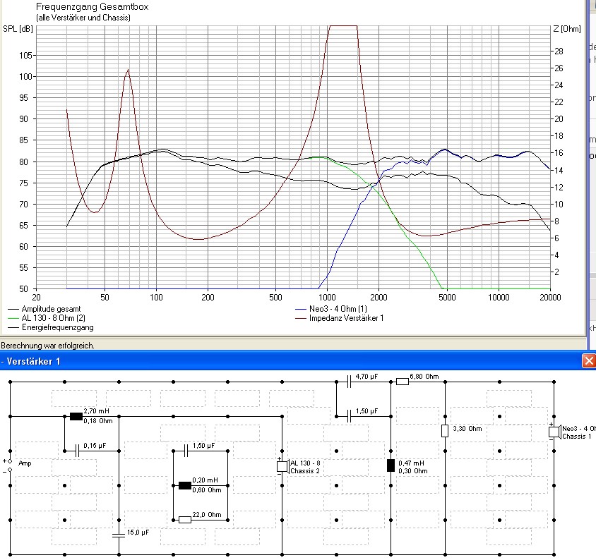

Het kan heel simpel met die notch. Zet gewoon een condensator van 0,15uF parallel aan de spoel van 2,7mH.
Bedankt, da's en leuke tip! Een stuk simpeler dan LRC notch. Geen idee hoe het werkt maar in boxsim ziet het er mooi uit! Eens kijken of ik zoiets heb liggen.

Dat hangt af van de waarde van de condensator die over de mid staat. Bij Geert is dat 15uF. Dan blijft er voor de frequenties boven 8kHz minimaal 40dB onderdrukking over, 20log(0,15/15). In het geval van Geert zal die 0,15uF probleemloos werken en verwaarloosbare invloed op de fase hebben op de overgang.
Op 5kHz wordt het wat minder geschikt, deze methode, het ligt te dicht bij de scheidingsfrequentie.

Ik heb niks van die waarde liggen, dus die moeten we nog even halen.
Zo ziet het eruit in boxsim:
Berichten: 12445
Kijk de gebruikte mini-notch.
Kwam hem ook tegen in het filter van Jeroen. En het is DE ideale manier om een dikke piek weg te werken op een goedkope manier. (ik gebruik hem zelf ook veel)
Je moet wel oppassen dat de waarde niet te groot wordt, dan "piekt" hij later weer teveel.

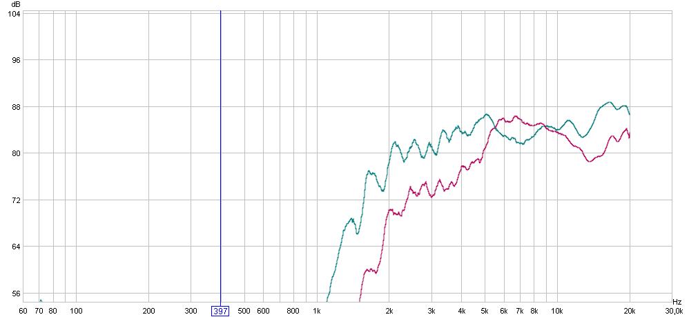

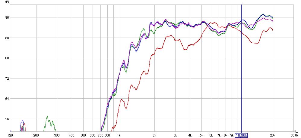

Ik heb nog een probleem met 1 van de tweeters.
De eerder geposte metingen zijn van de rechter speaker. Maar de tweeter van de linker speaker meet heel lelijk, wat ik ook probeer, zie paarse lijn in attachment. Dit resulteerd in en kuil in het midden gebied van de totale respons. Het woofertje meet wel correct.
Om alles uit te sluiten heb ik de filters omgewissel, maar dit maakt geen verschil. Ook heb ik speaker posities omgewisseld, maar dit maak ook geen verschil. Ook de versterker kanalen omgewissel, geen verschil. Blijft niks anders over van dat er flink verschil zit respons van de Neo's! :( Maar dit kan ik bijna niet geloven. Of ik moet iets heel stoms over het hoofd zien... :oops:

Berichten: 12870
Misschien heb je met die NEO's wel net zo'n pech als met de AL130's. :cry:

Ik heb de Neo's uitgebouw, en los, zonder filter, faceplate of kast op een statief doorgemeten. Ik heb ze vergeleken met 2 andere Neo3's met back cup en nog met 2 zonder backcup, zie hieronder voor de resultaten. De goede exemplaren liggen allemaal dicht bijelkaar, maar dat ene exemplaar springt er uit. Geen idee hoe zoiets kan gebeuren. Ze meten allemaal wel netjes rond de 3.2 Ohm DC.
Ik heb Kim maar weer gemaild en gevraagd of ik hem terug mag sturen.
Wat een pech dat ik van die 24 exemplaren die door mijn handen zijn gegaan nou net die ene slechte heb. Nou ja, anders had iemand anders dit probleem gehad. Iemand anders uit de laatste powerbuy al gemeten aan zijn Neo3's?
