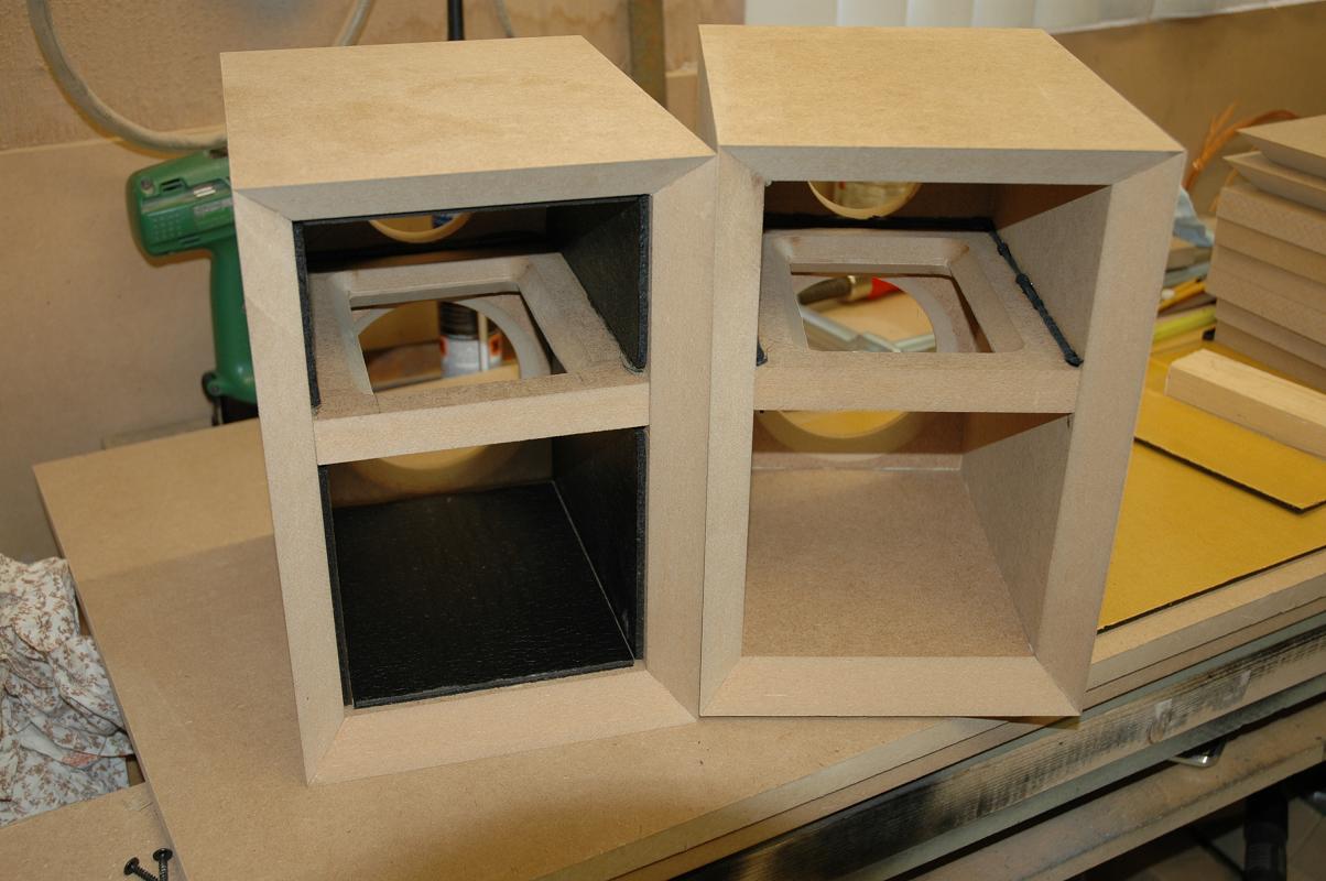

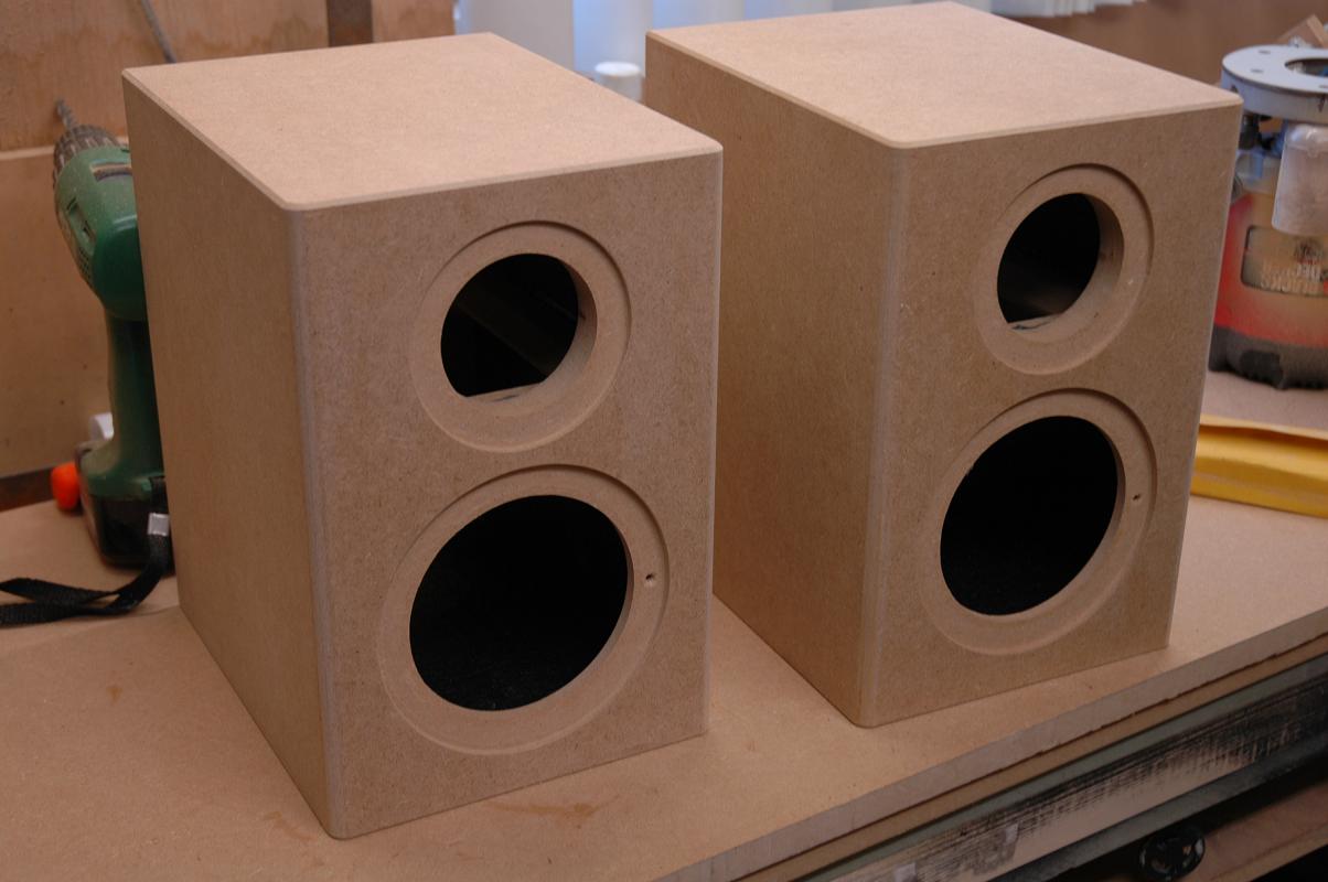

door CarloPJB » zo 11 nov 2007, 22:35
Dit keer alles onder verstek en de baffle netjes afgerond.

door CarloPJB » zo 11 nov 2007, 22:52
Vriend van mij is meubelmaker en ik kan daar nu (gelukkig) terecht voor het zaagwerk.
Is wel `n serieuse zaagtafel en dan nog moet je goed op blijven letten met de volgorde waarin je zaagt.Maar het resultaat is naadloos met `n beetje plakband (en natuurlijk de lijm) in elkaar te zetten.

Dat lood bitumen, werkt dat echt goed in zulke kleine kistjes ?
CarloPJB
Berichten: 1786 Lid geworden op: wo 30 aug 2006, 21:09
Locatie: Mijnsheerenland
Bericht
door CarloPJB » zo 11 nov 2007, 23:03
Ik had er met het berekenen van het volume al rekening mee gehouden en met de kloptest klinkt het met loodbitumen toch `n stuk "doffer".
Of het beter is
Misschien eens met zo`n luisterdag `n vergelijk doen?
Berichten: 12869 Lid geworden op: za 28 aug 2004, 1:21
Bericht
door jeroen_d » zo 11 nov 2007, 23:06
Het bitumen is goed voor het middengebied, maar of het laag erop vooruit gaat valt te betwijfelen. Ik denk dat het vooral goed werkt in combinatie met goede bracing. Die bracing zorgt voor goede stijfheid voor het laag, het bitumen dempt resterende trillingen in het mid. Maar een kast zonder bracing met bitumen bekleden zou dus averechts kunnen werken.

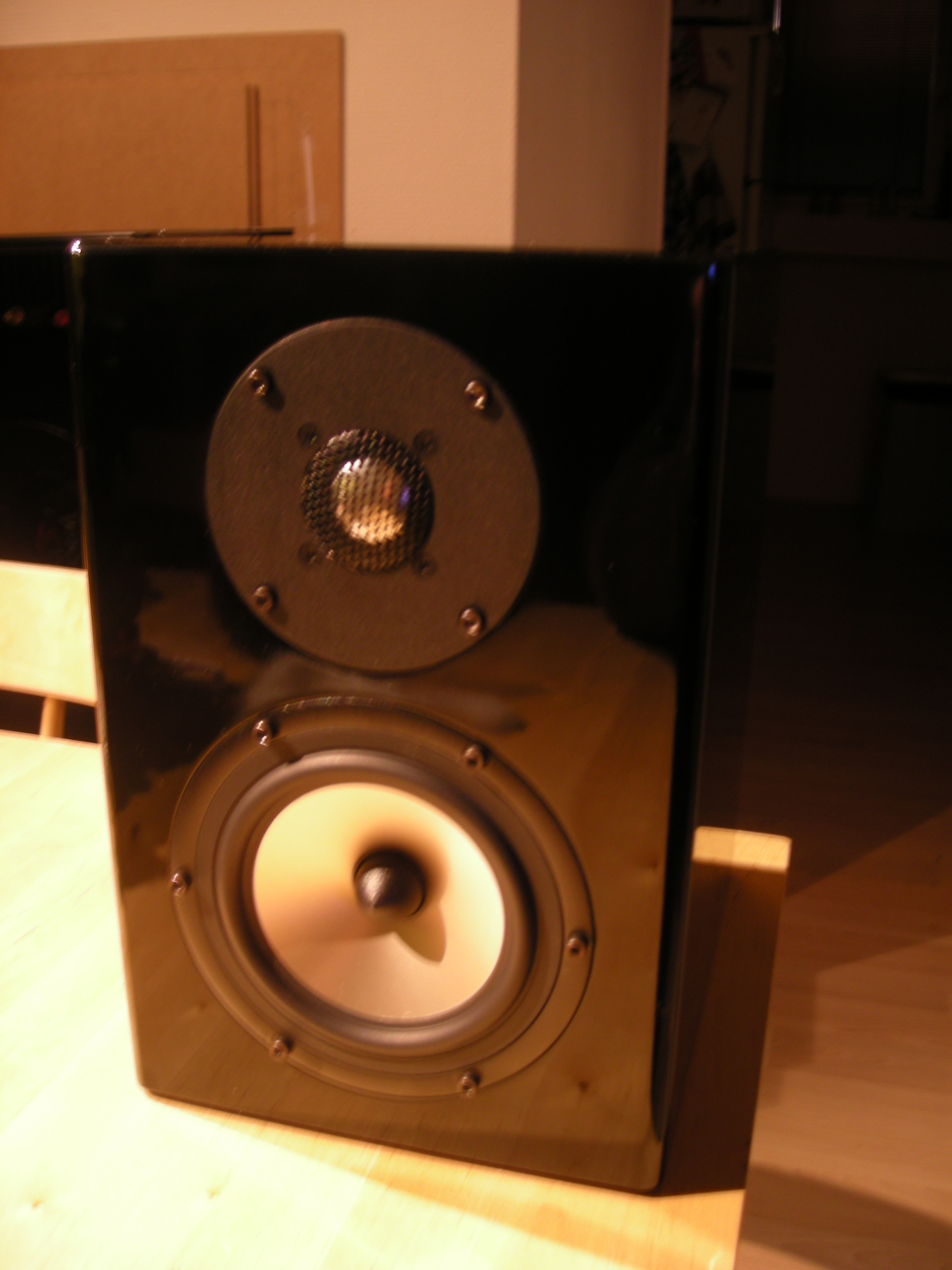

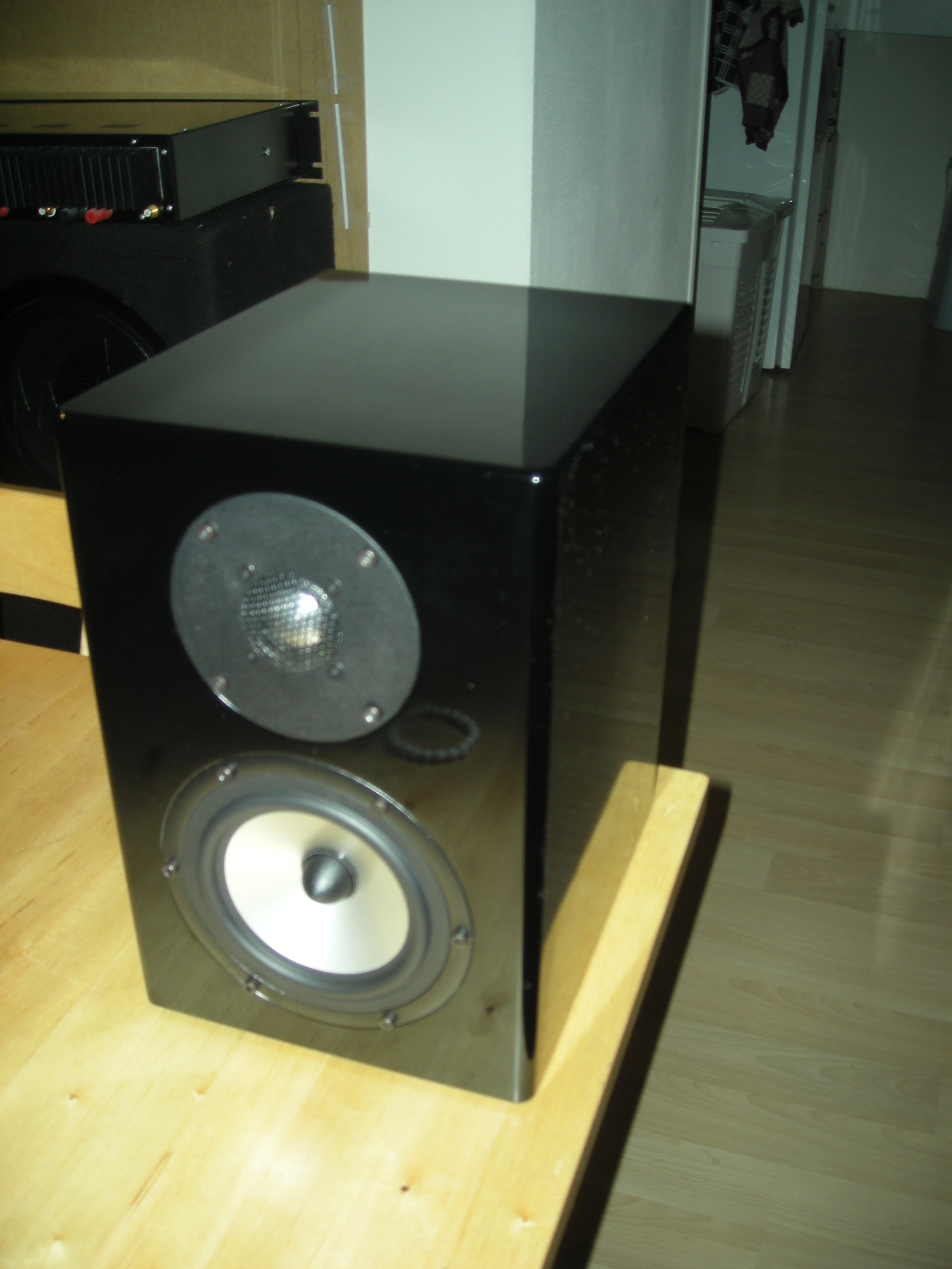

door CarloPJB » di 27 nov 2007, 21:50
En hier dan het eind resultaat.
Even niet op het stof op de zijkant letten want na al het gepoets zijn de speakers zo staties als de pest.
Twee lagen filler van Motip en daarna 4 lagen hooglans(ook Motip).Daarna poetsen,poetsen en poetsen.
Aub geen klachten over de brakke kwaliteit van de foto`s,het wil ff niet beter vanavond

Ziet er strak uit Carlo!!!
LIJKT NET OF ZE TRANSPARANT ZIJN, DE HOUTNERF VAN DE TAFEL LOOPT GEWOON DOOR....
TOPPIE!
