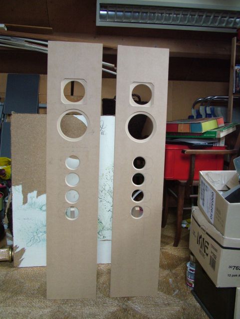

Zo, vandaag stiekem een uurtje vrij genomen. Moet toch op de timmerman en schilder wachten. Dus geinspireerd als ik vandaag was, ff bezig geweest. Gaten voor het eerst er in gefreesd.
Eerst tot op ca 1mm rest en toen de frees er door gedrukt, Laatste stukje van de circel heel voorzichtig en dat is prima geslaagd. Ik leer het nog wel es.. 8)
De fronten zijn nog niet op breedte gezaagd, maar worden 18 cm breed. Alle panelen die een schuine kant krijgen heb ik met een zelfde "overlap" verbreed. Zo kan ik straks de circelzaag 1 x afstellen en zo die panelen op de juiste breedte zagen.
Hoop ik..... :roll:

Bericht door weidok »
Ja ja macho... praatjes
en nu maar hopen dat de langste basgolf
het laatste gat kiest want bij het eerste gat (de onderste)
wordt het dringen... denk ik.. gokje.... zeker :)
Misschien als hij PIZZA roept... mag ie bij het eerste gat er uit :lol:

Bericht door sietse »
Zo, vandaag weer inspiratie. Meer dan me lief was eigenlijk, maar ja, hebben we een kunstenaar als lid op dit forum, ik dacht, kom daar doe ik niet voor onder. Dus hier mijn kunstwerk dat ik noem:
De start van de weg naar Rome
Simpel na te doen door de circelgeleider van de bovenfrees niet vast te zetten.:?
Maar goed, na een meditatie, door met een nagelschaartje te proberen het grasveld te knippen, na enige tijd de frees weer op gepakt. Mediteren doet soms echt wonderen. Kijk maar, weer een stapje verder.:D

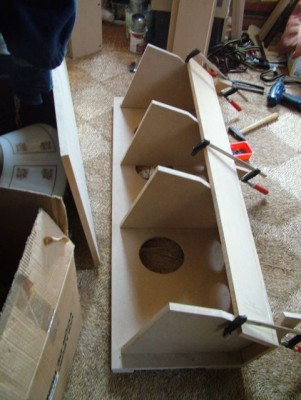

sietse
Berichten: 4993
Locatie: Dokkum
Tja, kijk weet je, ik heb altijd wel hele leuke ideeen zoals die lijmmal hier eerder genoemd, maar ja, moei je wel goed zagen. Toch enig verschil in de hoeken en dus plannetje in duigen.
Dus, dan maar zo. Die staande platen zijn geen bracing, maar de inwendige boven en onderkanten die nu wel allemaal het zelfde zijn qua hoeken en zo.

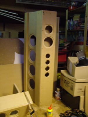

sietse
Berichten: 4993
Locatie: Dokkum
Nou, ééntje kan al staan. Moet nog zijwand, achterwand en binnenpaneel in.
Verrekte lastig zo'n model te in elkaar te lijmen.
