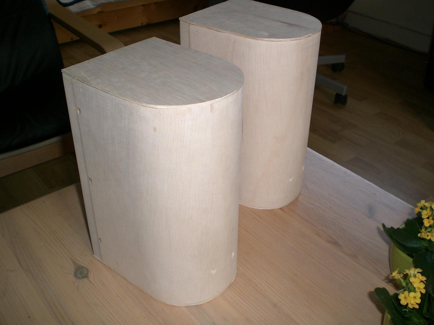

Afgelopen weekeinde weer een beetje gedaan. Het begint er een beetje op te lijken. Maar ik ben er nog lang niet :D

Chris, rotate, ken je die knop? 8)
Daaarmee kun je foto's roteren...Nu hangt mijn hoofd schuin om de foto's te bekijken :wink: :wink: :wink:

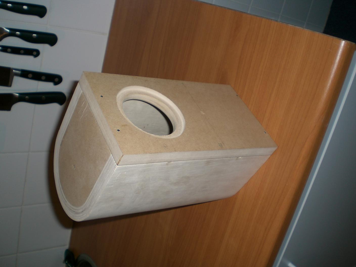

Nou Chris, ik heb een test gedaan met 4 mm populierentriplex; dus in heet water en daarna buigen, maar daar kom ik niet ver mee.
Dat wordt dus een bezoekje aan een Gamma voor het door jou
gebruikte profiplex.
Hoe gaat het met jouw bouwsels ?

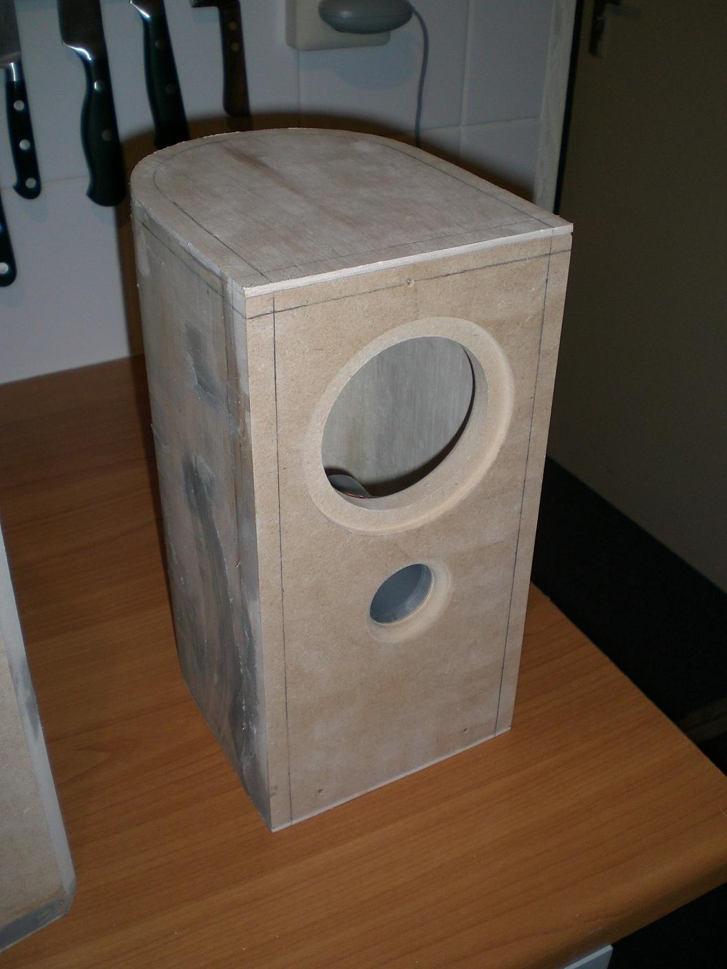

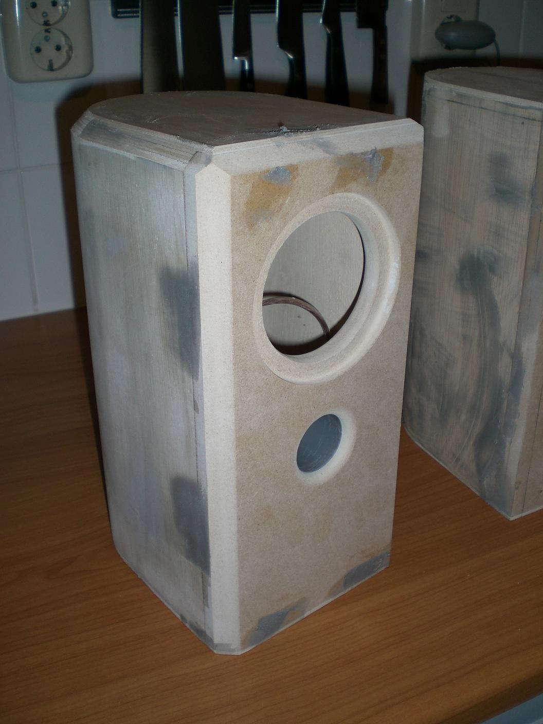

Even een update,
De kasten zijn rond en op maat. De boven en onderkant heb ik voorzien van een laag profiplex, deze moeten nog op maat geschuurd worden. De baffle is nog niet verlijmd, want de filters moeten er nog is. Deze heb ik wel al gesoldeerd. Komend weekeinde filters monteren en baffle verlijmen en daarna schuren en plamuren tot alles naar wens is. Hoop tenminste dat ik een gaatje kan vinden om te klussen.

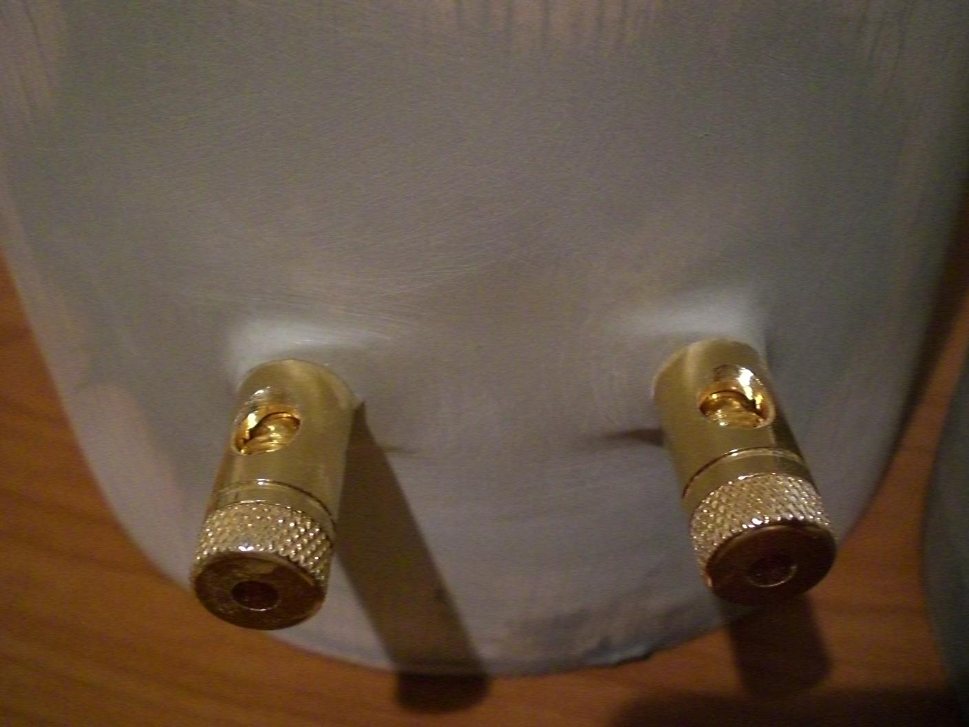

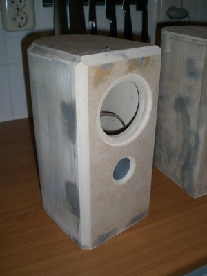

Helaas heb ik minder kunnen doen dan ik gewild had, maar langzamerhand komt de uiteindelijke vorm er goed in.
Ik heb inmiddels de baffles verlijmd, de filters gesoldeerd en gemonteerd in de kast. De pool klemmen voorzien van een goede ondergrond achter op de kast. Een kast facetten geschuurd en een keer geplamuurd en geschuurd. Verder beide kasten nogmaals geplamuurd en zijn dus toe aan een volgende schuur beurt.
Heb je dat met het handje gedaan of met een frees :?:

Bericht door Boppo84 »

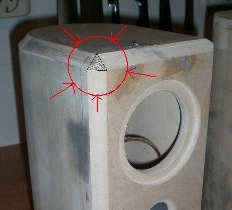

dat ziet er heel leuk uit :)
maar...heb je niet de behoefte om die puntjes op de hoeken er ook af te schuren...? :roll:

Bericht door Boerenterprise »
@ SARK: Nee, de frees is er niet bij te pas gekomen. Alles met de hand :wink:
@ BOPPO84: Die punten gaan er inderdaad nog af. Ben ik alleen nog niet toe gekomen.
Ik ben alleen wel afgestapt van de omhoog lopende bovenkant. Ik vond ze zo eigenlijk wel mooi.

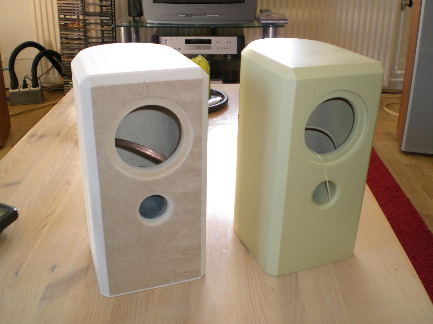

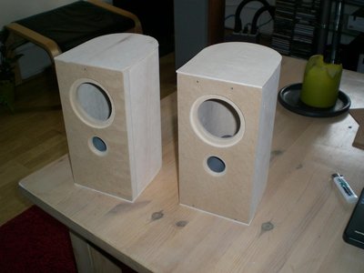

Weer wat gevorderd. Een kast zit nu in 2 lagen filler en hard nu lekker uit. De ander is geschuurd en op een paar oneffenheden na klaar voor de filler.

ziet er strak uit. filler komt uit een spuitbus?
je gaat mij niet vertellen dat je de speakergaten ook met de hand hebt verdiept?
De filler komt inderdaad uit een spuitbus. De speakergaten heb ik zeker niet met de hand gedaan :shock: . Ik heb voor de facetten gekozen om het met de hand te doen vanwege de ronding aan de achterkant. Ik heb ook niet een geschikte frees (zo eentje met een lagertje aan de onderkant). Vandaar dus mijn keuze. Daar komt bij.. in het zonnetje vind ik het ook niet zo erg om te doen :wink:

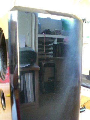

De laatste dagen ben ik begonnen met het aanbrengen van de zwarte top laag. Ik heb er nu een aantal lagen opzitten. Tussen elke laag door schuur ik met korrel 1000 waterproof. Vandaag even een experiment gedaan met hoe het eindresultaat zal worden: geschuurd stukje gepolijst. Het eindresultaat is verbluffend. :D Toch wil ik nog even opzoek naar korrel 1200, zodat ik de laatste laag hier mee kan dien alvorens ik begin met polijsten. Nu eerst geduldig de volgende lak lagen aanbrengen.

Waarmee heb je het gepolijst als ik vragen mag?

Haha,
Rustig mannen. Het is niets exotisch ofzo.
De verf: Motip Hoog glans zwart.
Aantal lagen: 3 (komen er nog een aantal bij, bij de scherpe randen nog wat dun)
Gepolijst met: stap1; Commandant 3 (rood), stap 2; Commandant 5 (geel). Vooral niet te hard drukken en voor het polijsten eerst schuren zodat het al heerlijk glad is.

Merde... ik heb Commandant 4 en 7 maar als ik het daarvoor schuur met 1200 krijg ik het niet zo glimmend als jouw ding. Wel enorm glad.
