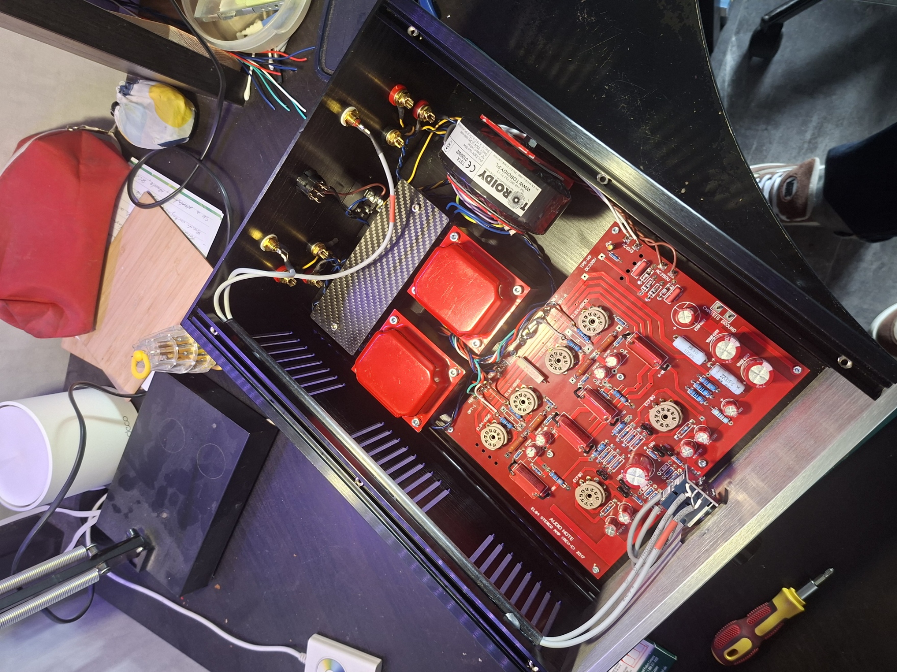

Alles aan trafo's , lijningangen, Alps pot en connectoren aangesloten en in de kast ermee.
Draden getwist en zo kort mogelijk gehouden.
Vanavond nog eens rustig alles nalopen en dan de buisjes plaatsen en opstarten.

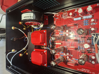

Zo alles nagelopen, buisjes geplaatst en gaan. Geen vreemde bijgeluiden in eerste instantie , geen fluittonen, geen ruis. geen brom. Tenminste niet op een afstand van ongeveer een halve meter van mijn luidsprekers. Toch maar even een oor op luidspreker gelegd. JA, dan hoor je een lichte brom.
Vanaf een cm of 20 is het bijna niet meer hoorbaar en verder op afstand hoor ik geen brom meer (kan uiteraard de leeftijd zijn).
Vergeleken met mijn andere EL84PP (naar ontwerp DHTROB). Die andere versterker bromt ietsje luider (relatief), na een centimeter of 30-35 afstand van de speaker ook niet meer hoorbaar. Brom kan denk ik ook meerdere oorzaken hebben naast de plaatsing en positie van de diverse trafo's, maar daar schiet mijn eigen kennis en kunde te kort om een zuivere conclusie te kunnen trekken.
Nog wat foto's van het resultaat.

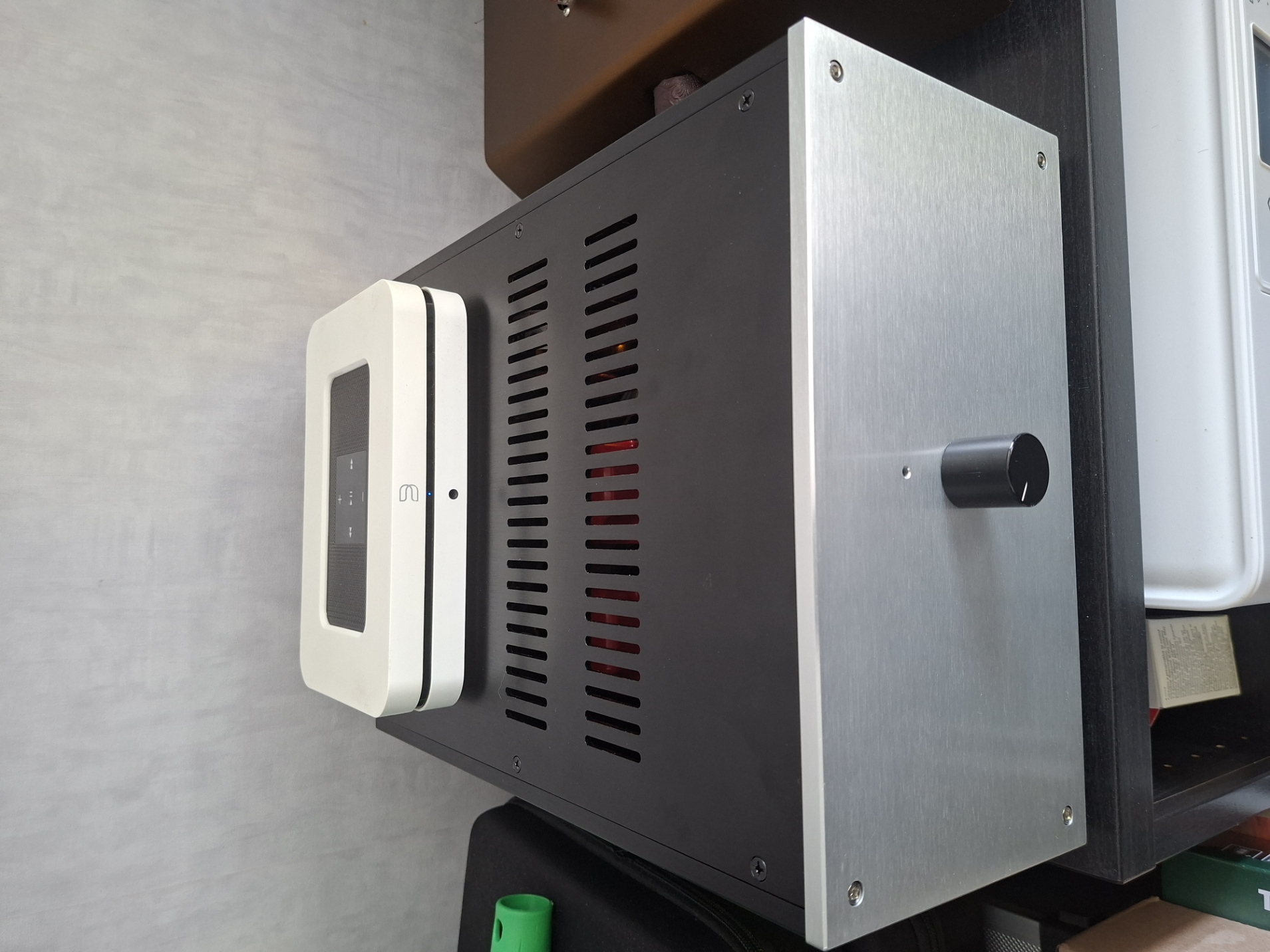

Dichtschroeven en stevig laten spelen. Eens horen of ik verschil kan ontdekken tussen mijn beide EL84PP''s.
Wel wat kaal zo'n frontplaat zonder enige opsmuk. Misschien in de toekomst bij Tube Town een frontje laten maken, puur voor de looks.
En nu eens proberen door te pakken met mijn KT88 CFB supertriode amps.

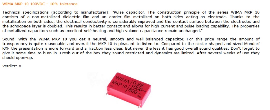

Berichten: 6144
Re: Audio Note kit EL84 UL (Ali kloon)
WIMA,s hebben tijd nodig............
Wacht een paar weken en het komt goed.
douwebakker
Berichten: 2172
Locatie: Vledder Drenthe
Bericht door douwebakker »
Serieus?
Berichten: 6144
Met buizen ja.
Weet niet waarom maar het is zo.
Of niet.
Gemerkt bij de bouwsels voor mijn vriend de DJ.
Er is verschil in ruimtelijkheid.

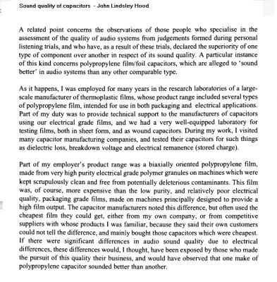

Piet1950
Berichten: 475
Locatie: Alblasserwaard
Bericht door Piet1950 »
Spreekt voor zich.
condensatoren klinken.png (194.07 KiB) 73 keer bekeken
Spoc
Berichten: 188
Lid geworden op: zo 11 okt 2020, 16:20
Locatie: midden van het land
Bericht door Spoc »
Ik ben benieuwd! Voorlopig ben ik dik tevreden, en is het zelfbouwvirus gelukkig weer aanwezig.
Hij staat nu op een setje kersverse Dali Kupid's in mijn mancave. Die moeten ook nog even los komen.
Wordt vervolgd.
Berichten: 6144
@ Piet1950
Ach ja.
Gelukkig ben je als zelfbouwer niet afhankelijk van wat commercieel het voordeligste is.
