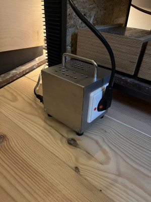

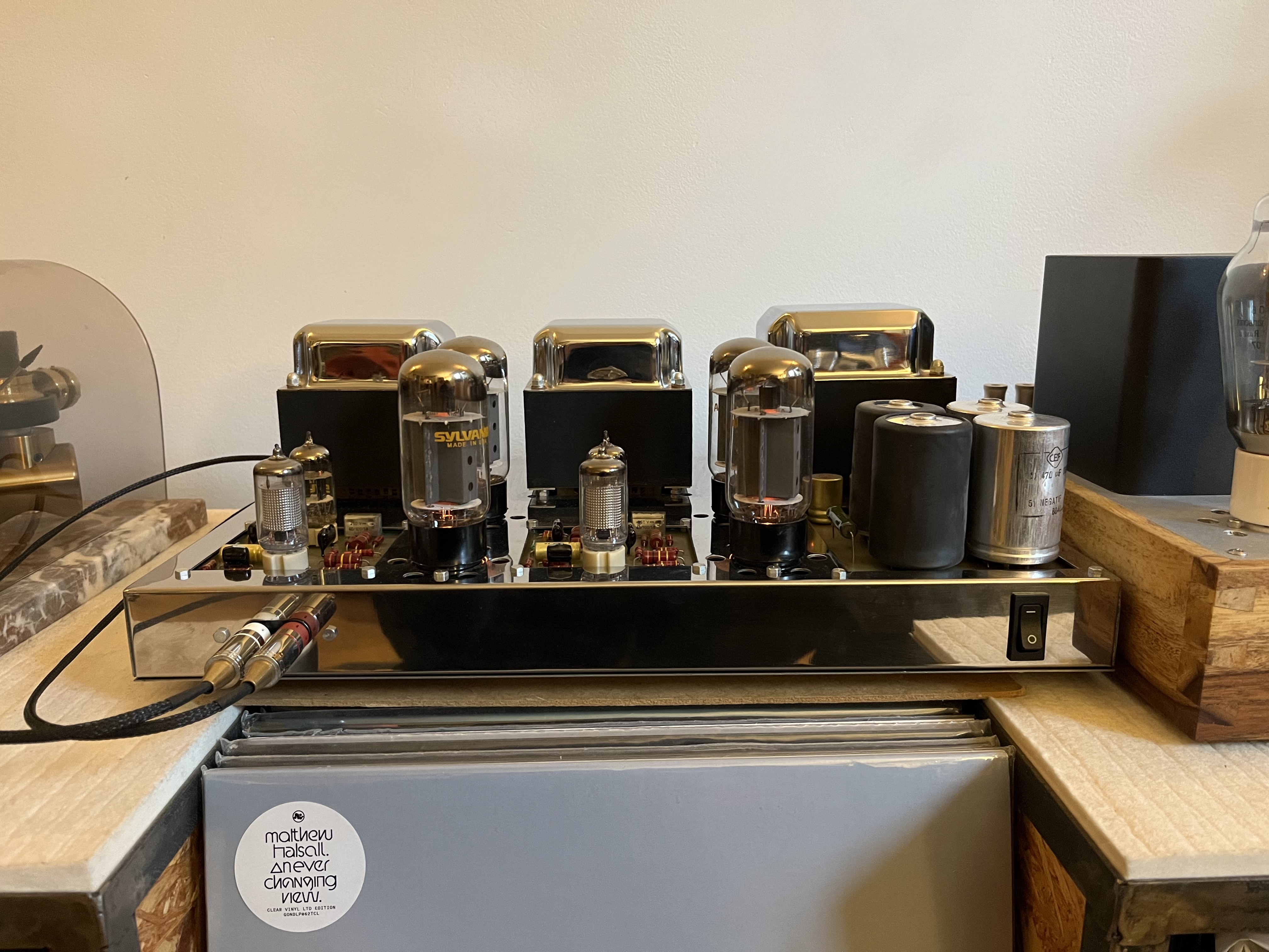

Met de trafo van Marktplaats een "bucking transformator" gemaakt die nu precies op 220V uitkomt : ) Met behulp van een variac de elco's geformeerd zoals eerder beschreven (nogmaals dank!) en alle waardes lijken gewoon goed te zijn. Uiteindelijk alles aangesloten en luisteren maar. In vergelijking met mijn 300B's zit er flink wat vermogen in.

Mooi zeg! Net doosje ook om de trafo heen gemaakt.
Een NOS versterker met echte 6550's erin van ouderwetse kwaliteit. Mazzelpik!
