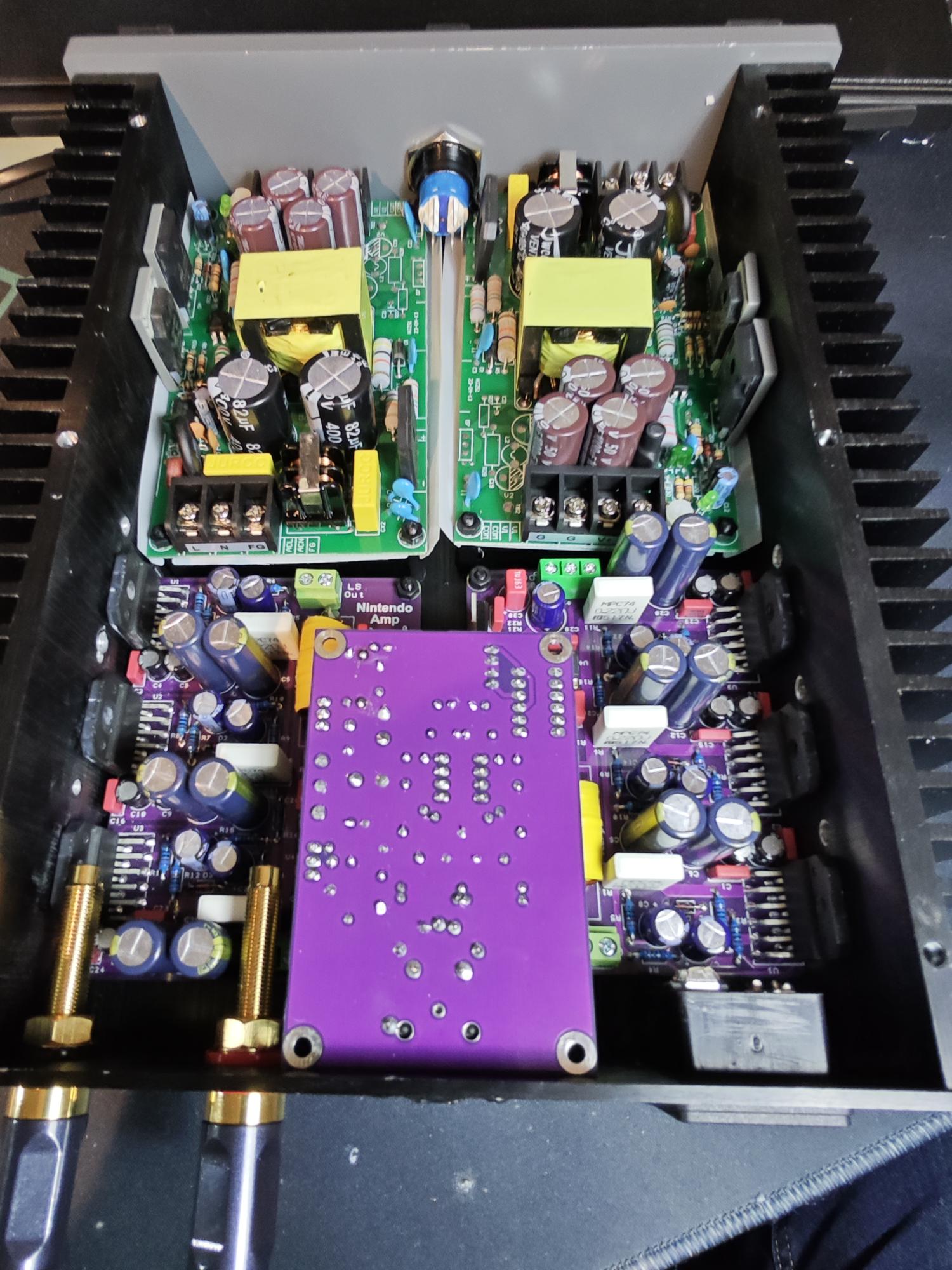

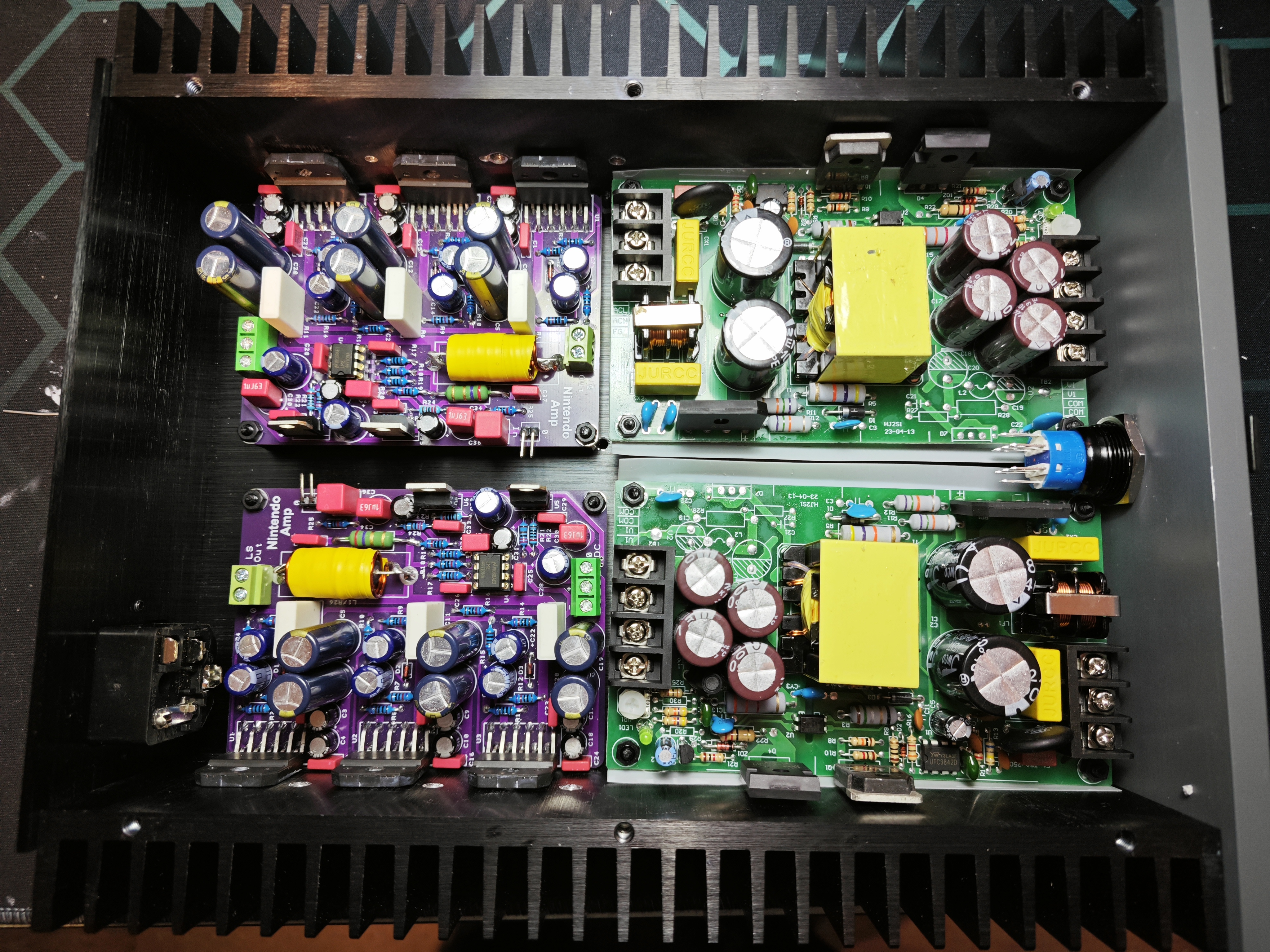

De SMPS300RE(=/-36V/4A) vervangen voor 2 x 350W(36V/9,5A).

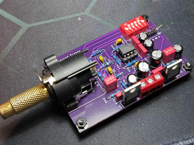

Nu nog 1/2 dagen wachten op de gebalanceerde ingang print.
Wordt een volle bak.

De ingangsprint is ook gereed. Blijkt ook handig om verschil tussen dual opamps te testen.
Moet je wel een goede meetset hebben, ik kan maar tot -120dbv ruis meten.
Heb daarom Cosmos ADC en DAC en APU besteld, hierover later meer.
Zoals al eerder een volle bak.
Ik moet nog wel een afwijking oplossen, van de twee versterker printen heeft 1 print 150mV DC en de andere print maar 5mV DC.
Iemand een idee hoe dit op te lossen?

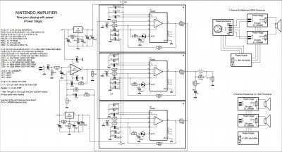

Ik vermoed als bron oscillator en harmonischen kijkert... :lol:
Een LM3886 sec zal als versterker qua vervorming in het niet vallen t.o.v. hedendaagse audio op ampjes. Wil je een LM3886 op een hoger plan brengen dan moet je naar een NFA/CA configuratie gaan.

Pjotr, volgens mij is het schema een composiet versterker om zeer lage vervormings waarden te krijgen. Om precies te zijn wordt het een gebrugde 2 maal drievoudige parallel lm3386 composiet versterker.

Succes! Ben benieuwd. De Neurochrome baksels zijn op het randje van stabiliteit en oscilleren stevig bij clippen. Een HF testgenerator tot minsten 20 MHz is ook wel handig.
