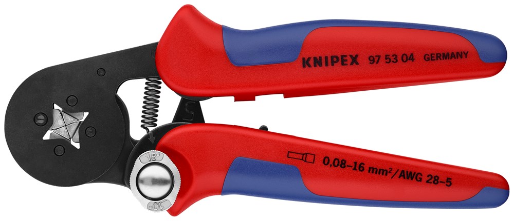

Kopie van Knipex :rofl:
Ziet er nog goed uit ook :-k
Re: Croonsteentjes?

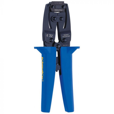

En dat vind ik dus echt een kloteding. Hij krimpt wel goed in eerste instantie maar schroef je het hulsje vast dan draai je het ook weer aan gort en ben je net zo ver van huis. Bovendien past het gekrompen hulsje niet in Wago veerklemmetjes. Koop gewoon gelijk een goeie: https://www.gotron.be/professionele-kri ... ulzen.html Die krimpt het hulsje plat en goed vast. Draai je veel minder snel stuk.

Laats ook een variant hiervan gekocht. Deze krimpt vierkant, de mijne zeskant oftewel rond. Bevalt prima.

Ik heb de Knipex versie die ook vierkant krimpt. Ik heb er ook nog één waarvan ik het merk niet meer weet, ook deze werkt met het zelfde krimp systeem.
Bevalt me prima.
Bovendien worden deze versies op mijn werk verreisd, dus dan is de keuze automatisch gemaakt in mijn geval.

Punt is dat die ronde en vierkante vervormen als je ze aandraait in de klemmetjes en dan niet meer gasdicht zijn en de draad zelf niet meer stevig klemmen. Dat is met die plat krimpende of V-vormig krimpende niet het geval.

Ik snap wat je zegt hoor, maar ik maak de regels niet, ze kunnen het krijgen zoals ze het hebben willen.
Overigens zijn het op mijn werk uiteraard allemaal klemmen met verende contacten, geen kroonsteentjes.
Maar inderdaad gaan ze er vierkant in en komen er als een waaiertje weer uit als je ze loshaalt.
Ik probeer altijd een gouden middenweg te vinden in niet te strak maar ook niet te los vastzetten.

Gas en een elektrische omgeving???
Mijn gedachten gang is: draad is rond en de gaten waar het ingaat in mijn toepassingen zijn ook bijna altijd rond...
Re: Croonsteentjes?
Gasdicht == er kan geen lucht meer bij het blanke koperdraad komen. En derhalve niet oxideren. Dat is de crux juist van "aankrimpen" van kabels in zijn algemeenheid.
