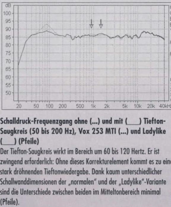

Ik kom terug op de Visaton maar op de VOX 253 MTI. Deze heeft een bruto inhoud van 108 liter. De ruimte voor de woofer is uiteraard minder want de midtoners en tweeter hebben hun eigen kastje in de kast.
Dan is er ook nog de VOX 253 Ladylike. Hier zitten de 2 woofers samen (!) in een aparte kast. De bruto inhoud van deze kast is 187 liter oftewel 94 per woofer.
Met andere woorden, de ruimte voor de woofers in beide ontwerpen is gelijk.
Er zijn echter 2 andere verschillen in het ontwerp.
1. De MTI heeft een breedte van 23.5 cm alwaar de tweeter en midtoners ruimschoots in passen. De MTI Ladylike echter is slechts 17 cm breed. De tweeter en midtoners passen daar dus maar net in. De baffle is dus duidelijk smaller. 28% om precies te zijn. Dit kastje is zo smal mogelijk gemaakt (om esthetische redenen) omdat de 2 woofers dus in een parte kast zitten.
2. ALLE componenten (ja, ik heb ze allemaal vergeleken) zijn van beide systemen 100% gelijk met uitzondering van 1 coil voor de woofers welke dus samen in de aparte kast zitten, de MTI Ladylike dus.
Mijn (leek) conclusie is derhalve dat er wel degelijk te 'rommelen' is met de vorm/afmetingen van de MTII 'niet Ladylike' kast zolang de inhoud niet (wezenlijk) veranderd.
Indien zo kun je dus een 'gewone' MTI smaller bouwen (net zo smal als de Ladylike) en onderin de kast een bolvorm extensie aanbrengen. Maw, door de versmalling van de kast beperk je de inhoud maar door de bolvorm onderin de kast blijft deze uiteindelijk gelijk.
Het resultaat is dat de woofer dus aan de voorkant kan komen te zitten, niet langer in het zijpaneel.
Een andere plaatsing dus, net als bij de Ladylike uitvoering want daar zitten de woofers samen in 1 kast en die kun je plaatsen zoals je wilt.
Schiet dit verhaal maar lek!

Sofa schreef: ma 30 okt 2023, 10:23
Mijn conclusie zou zijn dat Visaton het wel best vond en de meetresultaten niet al te veel afweken, waarmee je dus nu bij het ontwerp van de filters van beide luidsprekers je vraagtekens kan zetten.
Zie de pijltjes voor de verschillen.

Shadow maakt weliswaar een punt hier maar OWC gaat iets te ver denk ik. Dit doet mij denken aan de Ad Melkert en Fortuyn waarin de eerste het denigrerend heeft over het 'boekje' (let op het toevoegsel 'je') van Fortuyn. De VOX 253 is niet zo maar een kant-en-klaar pakketJE. Het is het topmodel van de VOX series met een paar hele mooie drivers (de beste van Visaton volgens sommige ingewijden) en wordt geleverd met zeker geen Chinees eBay filtertje.
Ik vraag mij trouwens af waar het kleine verschil vandaan komt in de grafiek. Beide kastjes waar de midtoners en de tweeter inzitten zijn netto gelijk van beide modellen.
