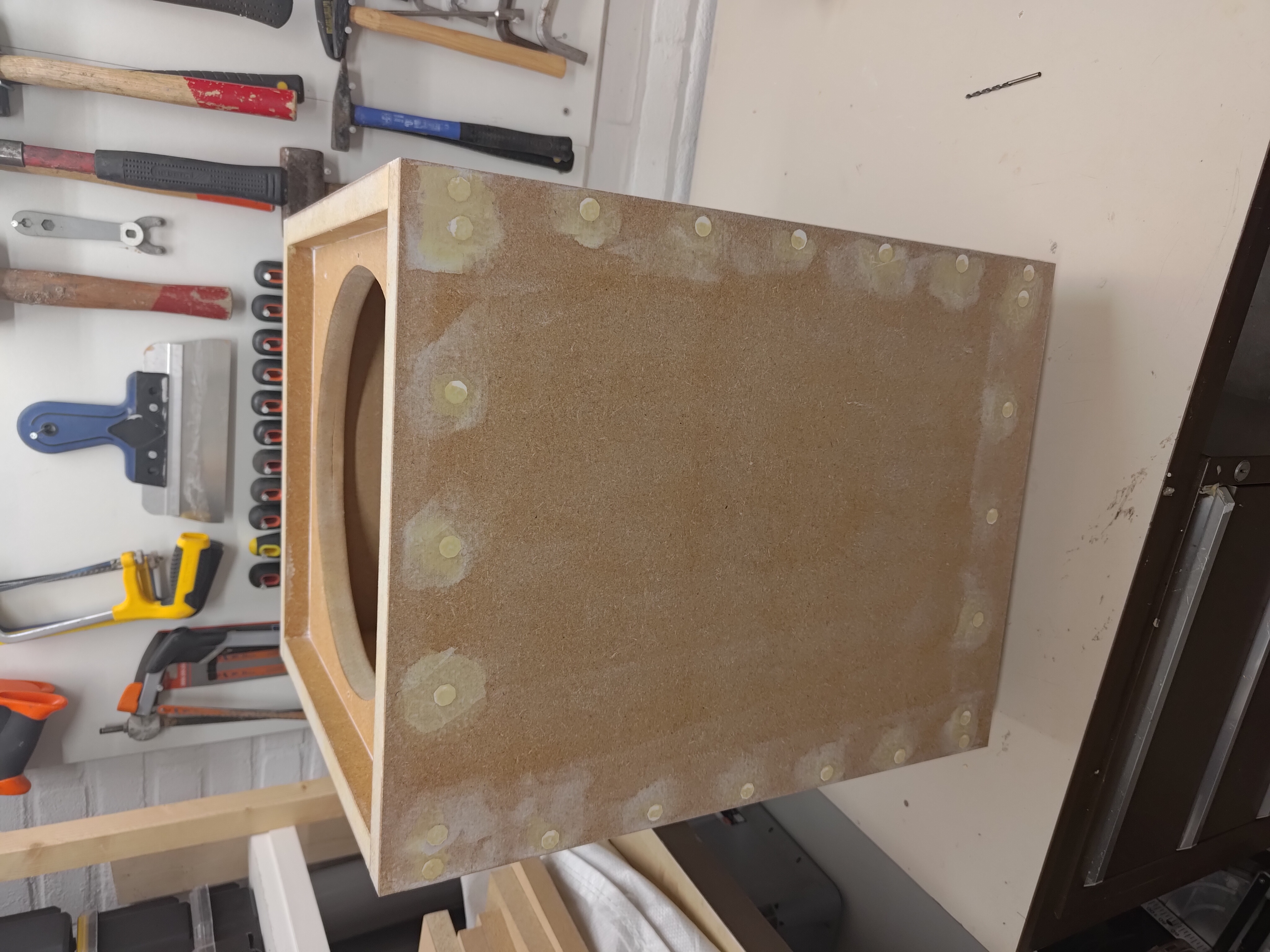

Door de gehele behuizing van een laag verdunde houtlijm te voorzien wordt het oppervlak geëgaliseerd en wordt het MDF mooi ingesloten. Daarmee verdwijnt de MDF geur en heeft het met verven geen zuigende werking. Normaal als je met je nagels over het MDF heen gaat komt er al stof vrij. Na de behandeling met verdunde houtlijm is dit niet meer het geval.

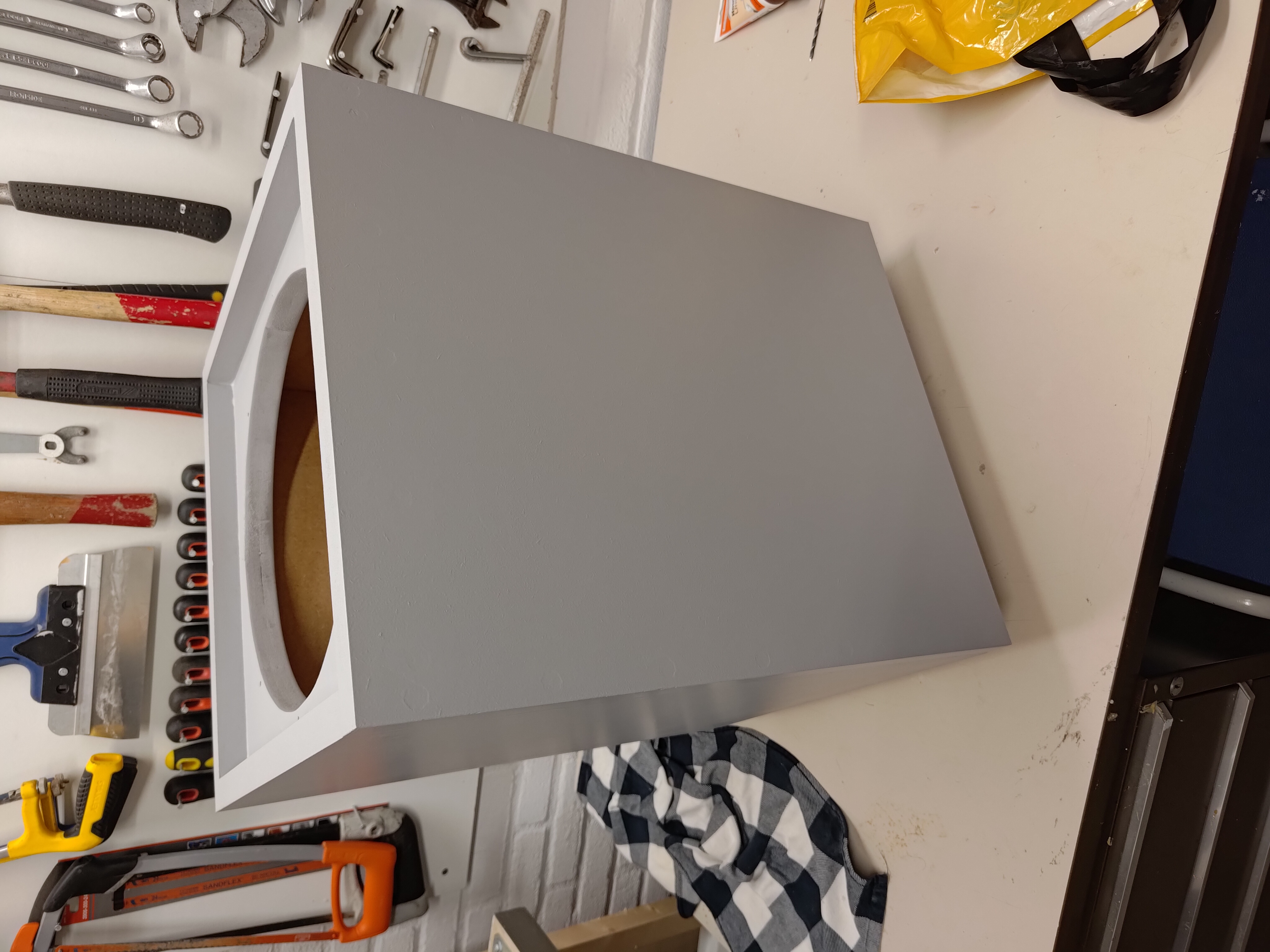

Met de twee lagen primer ziet de behuizing er al heel aantrekkelijk uit.
Dat wordt een nette behuizing als hij straks mooi zwart is.

Netjes. Wat een werk. Dacht dat het een proefkistje zou worden :mrgreen:

Pjotr schreef: wo 13 sep 2023, 12:33
Ik hou rekening met de kans dat het uiteindelijk erg goed gaat klinken. :mrgreen:

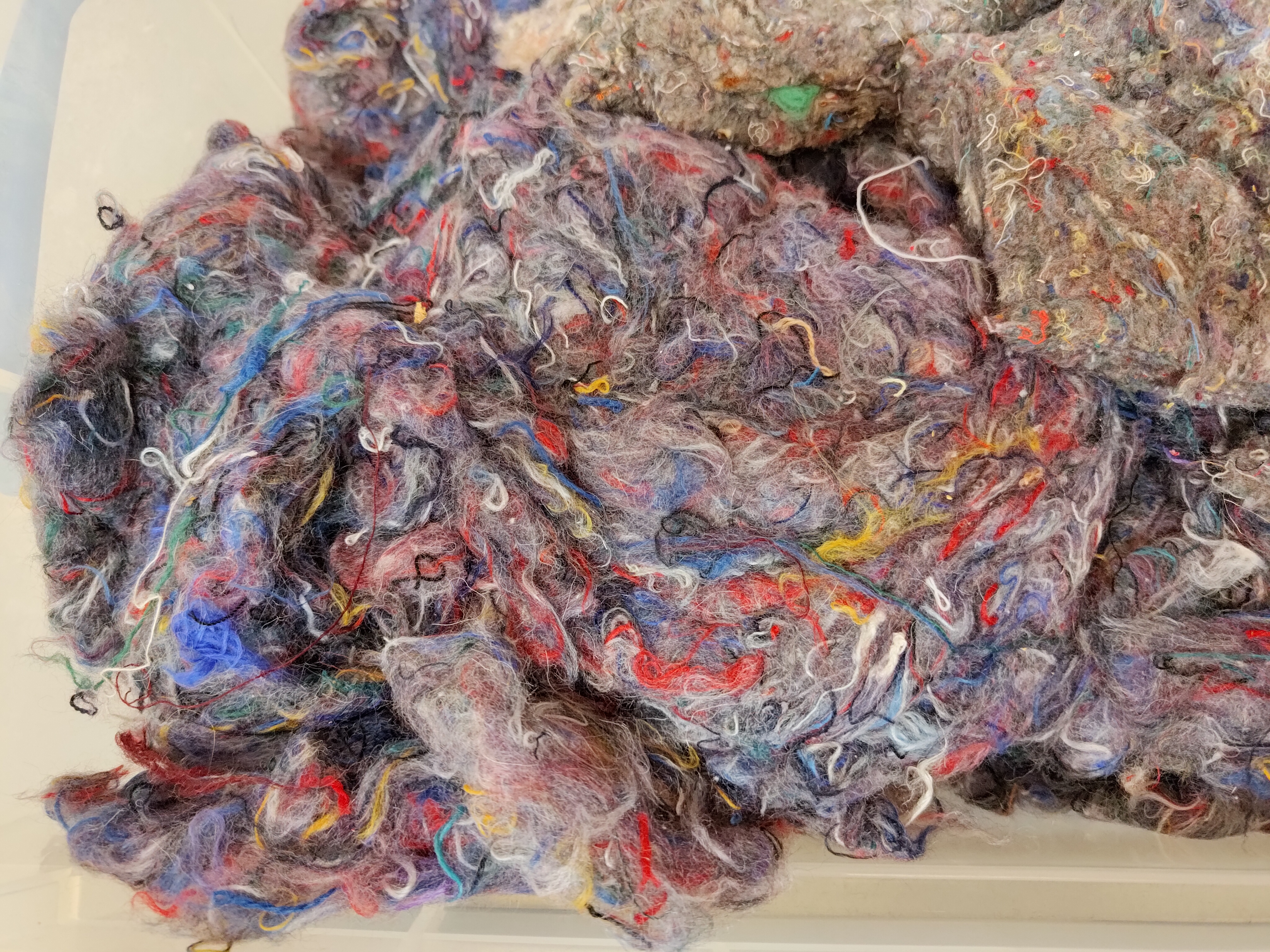

Overigens is mijn ervaring met dergelijke kleine subs dat vullen met ca 20-30 Gr/L BAF het beter/schoner doet klinken.

Er komt sowieso een mooie vulling in. Ook in mijn ervaring klinkt een sub met goede vulling beter dan een lege doos .
Zowel mijn sub in de huiskamer alsook de tijdelijke Dayton Ultimax zijn voorzien van vulling. Overigens heb ik zelf wel een voorkeur voor wol.

Yep, maar dan wel de echte Bailey's Longhair! Die werkt het beste. Gewone schapenwol doet het minder tot niks t.o.v. BAF

Ik ben zelf altijd erg content met dit spul. Ik gebruik het al vele jaren in vele projecten en ik vind de weergave van de bas erg schoon en zuiver met dit spul.
Baileys Longhair ken ik uiteraard ook en is super, super goed!!!
Ik heb geen idee hoe zich dat verhoudt tegenover "mijn" wol (Olaf's Longhair) :mrgreen:
