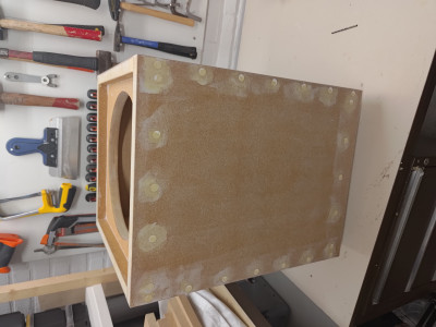

Door de gehele behuizing van een laag verdunde houtlijm te voorzien wordt het oppervlak geëgaliseerd en wordt het MDF mooi ingesloten. Daarmee verdwijnt de MDF geur en heeft het met verven geen zuigende werking. Normaal als je met je nagels over het MDF heen gaat komt er al stof vrij. Na de behandeling met verdunde houtlijm is dit niet meer het geval.

Met de twee lagen primer ziet de behuizing er al heel aantrekkelijk uit.
Dat wordt een nette behuizing als hij straks mooi zwart is.
Re: Compacte impuls gecompenseerde gesloten behuizing SB Acoustics SB34SWPL76-4
Netjes. Wat een werk. Dacht dat het een proefkistje zou worden :mrgreen:

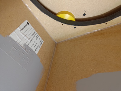

Misschien ten overvloede, maar ik heb binnen in de behuizing alle naden van een rups houtlijm voorzien. Om zo lekkage geheel uit te sluiten.
Zolang er geen fluitende kieren in zitten is dat nergens voor nodig. Helemaal hermetisch dicht kun je beter niet doen i.v.b. met thermisch en barometrisch uitzetten/krimpen van de lucht. Een "lek" met een tijdconstante van ca. 1 sec is juist gewenst. Maar dat mag dan geen herrie maken t.g.v. de geluidsdruk: Gaatje van een paar mm gevuld met propje BAF o.i.d. Of een stukje dun siliconenslang.

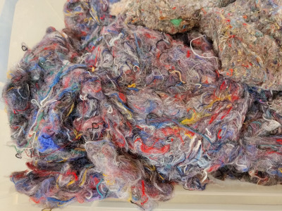

Overigens is mijn ervaring met dergelijke kleine subs dat vullen met ca 20-30 Gr/L BAF het beter/schoner doet klinken.

Er komt sowieso een mooie vulling in. Ook in mijn ervaring klinkt een sub met goede vulling beter dan een lege doos .
Zowel mijn sub in de huiskamer alsook de tijdelijke Dayton Ultimax zijn voorzien van vulling. Overigens heb ik zelf wel een voorkeur voor wol.
Yep, maar dan wel de echte Bailey's Longhair! Die werkt het beste. Gewone schapenwol doet het minder tot niks t.o.v. BAF
Olaf Analogue

Ik ben zelf altijd erg content met dit spul. Ik gebruik het al vele jaren in vele projecten en ik vind de weergave van de bas erg schoon en zuiver met dit spul.
Baileys Longhair ken ik uiteraard ook en is super, super goed!!!
Ik heb geen idee hoe zich dat verhoudt tegenover "mijn" wol (Olaf's Longhair) :mrgreen:
zie je nou wel dat lang haar goed is :mrgreen:
