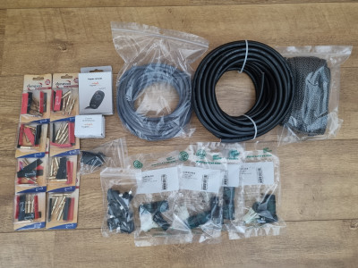

Eindelijk m'n bestelling van Audiophonics binnen na 3 maanden wachten. Nu kan ik eindelijk door met de bouw van de versterker en de bekabeling :D

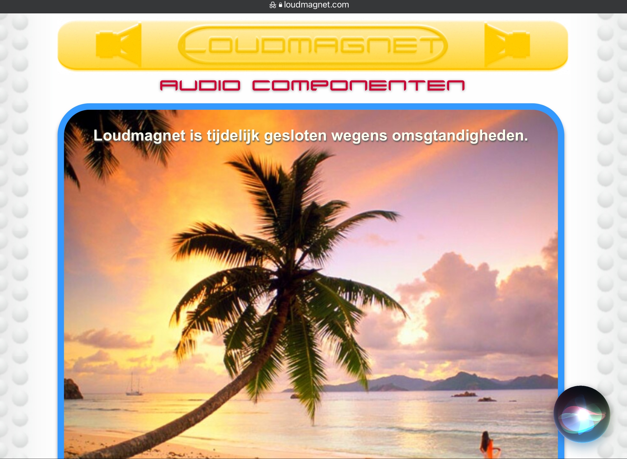

Deze geeft ook niet veel vertrouwen. :rofl:
Vautje
Vautje
Re: Hypex FA503 in Modushop kastje
Omsgstandigheden :rofl:
VintageHarry
Berichten: 2410
Locatie: Bij Arnhem
Bericht door VintageHarry »
Loudmagnet is inmiddels al heel lang gesloten dacht ik, en of dat ooit nog verandert?
