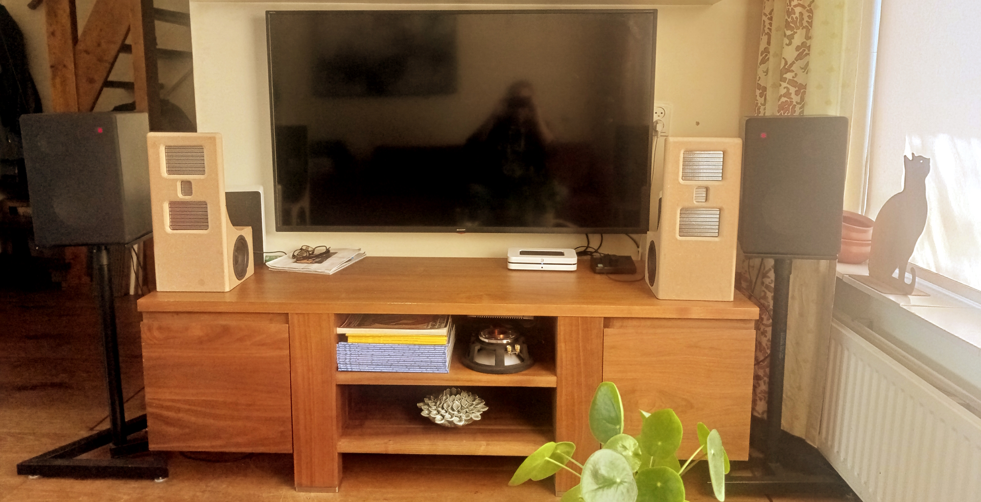

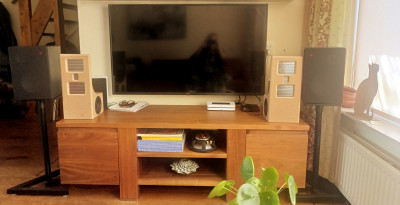

Ja dat snap ik en daar ga ook met je in mee. Maar waarom is dit voorbeeld op de foto's dan toch een vrij forse vloerstaander? Maar ok, het belooft wel wat O:)
Re: ServoStaat
Als ik het goed zie staat de speaker op een tafel, is dan wel een heel klein vloerstaandertje… maar whatever, als het maar goed klinkt!
Re: ServoStaat
Ja je hebt gelijk. Ik keek naar de laatste opstellingsfoto's en die zijn w.d.b. wat bedrieglijk. Maar voor tafelstaanders vind ik ze wel weer fors. Het zijn OB's en daar wil je toch wel substantiële afstand tot muren e.d. Die kunnen niet op een boekenplank. Dus dat worden dan dedicated speakerstands ;)

Wonderlijk, kreeg op fb ook al door dat ze best wel groot leken :roll: ze zijn 44cm hoog, 20cm breed en 22cm diep.
Pjotr schreef: wo 12 apr 2023, 10:30
Op maat en met de 24V voeding erin, is die ook meteen mooi opgeruimd 8)

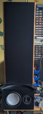

Zo, alweer een tijdje terug dat ik hier wat postte, gewoon te druk met bouwen van kastjes waarover u mij natuurlijk niet hoort klagen.
Maar dan nu toch eindelijk even een weekendje tussendoor gevonden om weer eens iets te plaatsen, dit keer een kort filmpje van de door mij eerder dit jaar aangeschafte Joppe panelen. Niet de kleine 2 weg uitvoeringen die eerder in Ermelo te beluisteren waren maar een 3 weg variant waar ik net als bij de eerdere SAOB ook weer een sub unit voor wil maken.

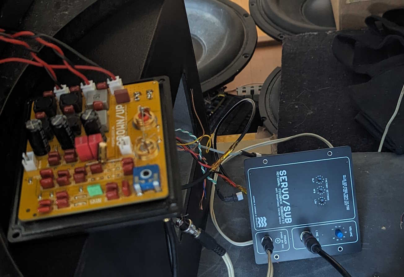

Heb er even een subje onder gezet aangedreven door een servo/sub deurtje
En een en ander in mijn werkhok op elkaar gezet
Het gaat mee naar ons DAE clubje van het weekend bij HJ, heel benieuwd naar de meningen. Wat ik hoor heeft nog wel wat tuning nodig denk ik maar in potentie is dit wel erg fijn denk ik zo.

zo dan, we hebben deze fijn aan de tand gevoeld. eerst even wat met een paar snelle REW metingen en toen nog een draai op t oor de 4 wegen in balans gebracht, en dat is nu al zeer geslaagd. alle 4 wegen (de MFB sub tot 100Hz, en dan tot 400, 4000 en daarboven t 3 weg paneel harmoniëren prachtig, plaatsing, detaillering, etc, enz, dik in orde. deze verdienen een mooi plekje in huize Motoindo :goedzo:
