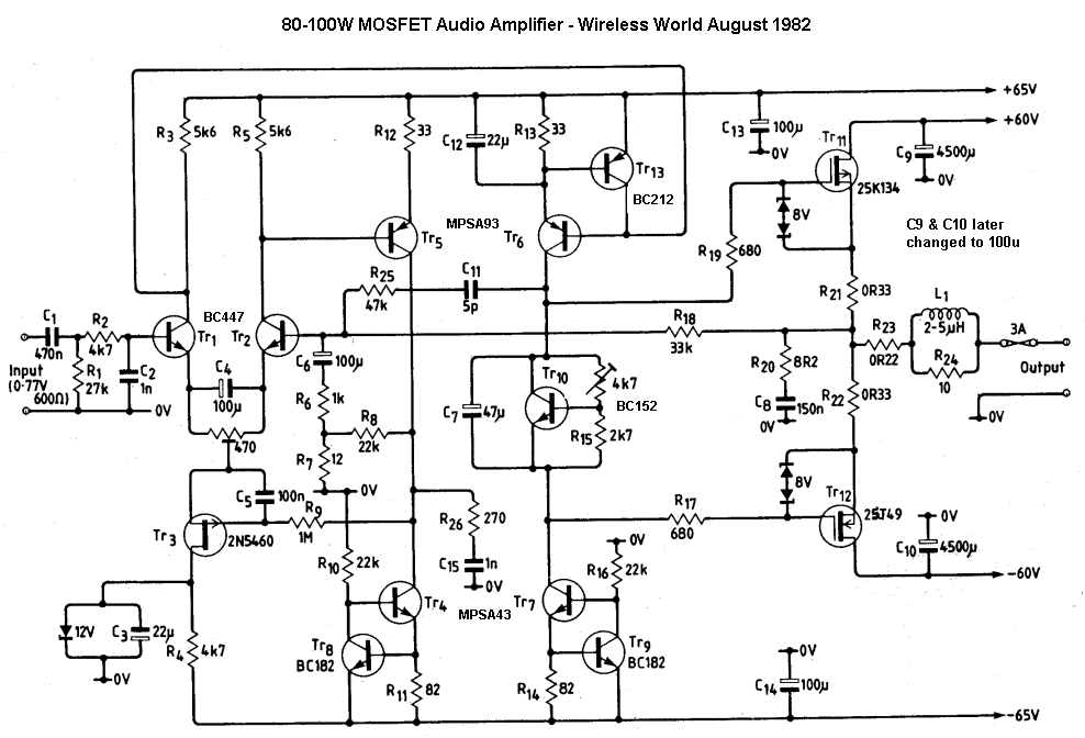

Ja, maar dat is van de klassieke 10W 1969 JLH. Die bedoel ik niet. Er is van later, jaren '80 een Mosfet ontwerp met Hitachi transistoren van ca. 80W van JLH. Die heb ik destijds gebouwd en was echt een heel fijn klinkend ding. Nu nog nog spijt dat ik die weer verkocht heb 25 jaar geleden.

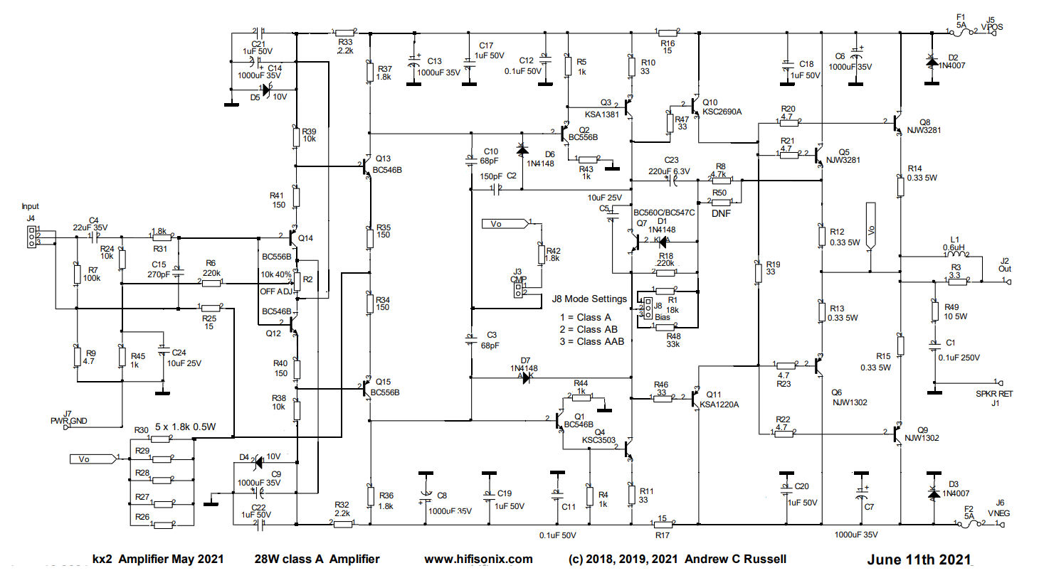

Re: Hifisonix
Even wat ergotherapie :lol:
Zo misschien iets duidelijker, leesbaarder ?

ray5150 schreef: do 06 okt 2022, 20:30
Dat zou deze moeten zijn ?
Bron : https://sound-au.com/tcaas/index-5.htm
Het artikel : https://worldradiohistory.com/UK/Wirele ... 982-08.pdf
Da’s een inmiddels klassieke opbouw, en kan prima resultaten leveren.

Factoren beter zo!
