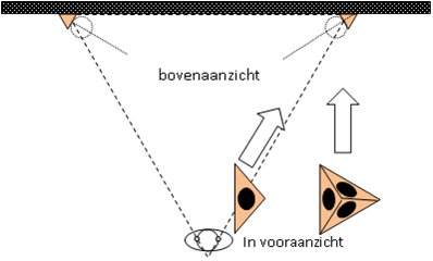

Een muurgemonteerde driekantige piramide kan ook met 3 luidsprekers.
De piramide (tetraëder) wordt met zijn basisvlak tegen de muur gemonteerd.
Features van deze opzet zijn:
- Geschikt voor kleine luisterruimtes
- Net als bij de omnipool een goede “ruimtelijke spreiding” van geluid
- Slechts 1 speaker per box vanaf luisterplek “in zicht”, dus geen kamvorming.
- Geen enkelvoudige reflectie van muur naar luisterplek (reflectiepunt ligt in vlak van speaker)
Nadelen zijn :
- Directe speakers worden onder hoek van 30 graden worden gezien. Dit geeft enig (1,2 dB) verlies plus misschien nog iets meer bij hoge frequenties tgv bundelvorming.
- Nog niet geprobeerd (althans niet door mij)
De tetraëder kan ook (deels) afgeknot zijn, dan geen scherpe punt(en) meer.
Voor de speakers kunnen b.v. 3 stuks DMA70-4 in serie worden gebruikt (in 2,7 liter gesloten box).
Er zijn nog wel een paar woofers nodig die onder de boxen moeten staan.
