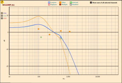

Teruglezen van de filterdata kan dan wel niet, maar HFD kan wel handig zijn om de oorspronkelijke filter instellingen interactief zo goed mogelijk te benaderen.
Daartoe moet je eerst de filter responsies van de verschillende kanalen van de FusionAmp met bijv. REW meten.
Vervolgens die metingen omzetten in impulsresponsies en laden in HFD (Nieuw FA253 project en HFD niet aansluiten op de FusionAmp).
Hieronder is een geïmporteerde meting in donkerblauw te zien.
In lichtblauw het effect van de gekozen filter instellingen.
De gele lijn is het resultaat van de filters op de geïmporteerde meting en is hier niet van belang.
Je kunt zo in HFD de filters implementeren en aanpassen net zolang tot ze gelijk zijn aan de geïmporteerde responsie.
Overigens verwacht ik dat dat een simpeler resultaat zal geven dan het bovenstaande plaatje, dat de respons van een passief filter en de impedantiecurve van een luidspreker zo goed mogelijk probeerde te benaderen.

Creatief, maar je delay tijden haal je er niet mee terug.

ds23man schreef: vr 24 jun 2022, 15:26
Die weet je toch uit je hoofd? :rock:
Zeker wel, je weet immers hoeveel group delay een bepaalde filter curve geeft.
Als je vervolgens de totale systeem delay meet kun je daaruit de delay halen. Aangezien dat een grote delay geeft (houdt dan wel rekening met delay van het systeem zelf!)
Het wordt moeilijker wanneer er FIR filters worden toegepast. Hoewel over het algemeen de meeste mensen het simpel houden.

satefan schreef: vr 24 jun 2022, 15:42
Bovendien inherent onderdeel van de gemeten filtercurve. Vallen ze qua fasedraaiing daarbuiten dan zijn ze toch onhandelbaar en is de filtercurve sowieso niet te reconstrueren zoals in het voorbeeld.

Maar al met al is het simpeler om even de drivers in HFD te meten en een nieuw filter te maken. In de praktijk zitten je ontwerpkeuzes qua overnamepunten en filterhellingen in je achterhoofd en kom je gewoon op het oude filter uit.
