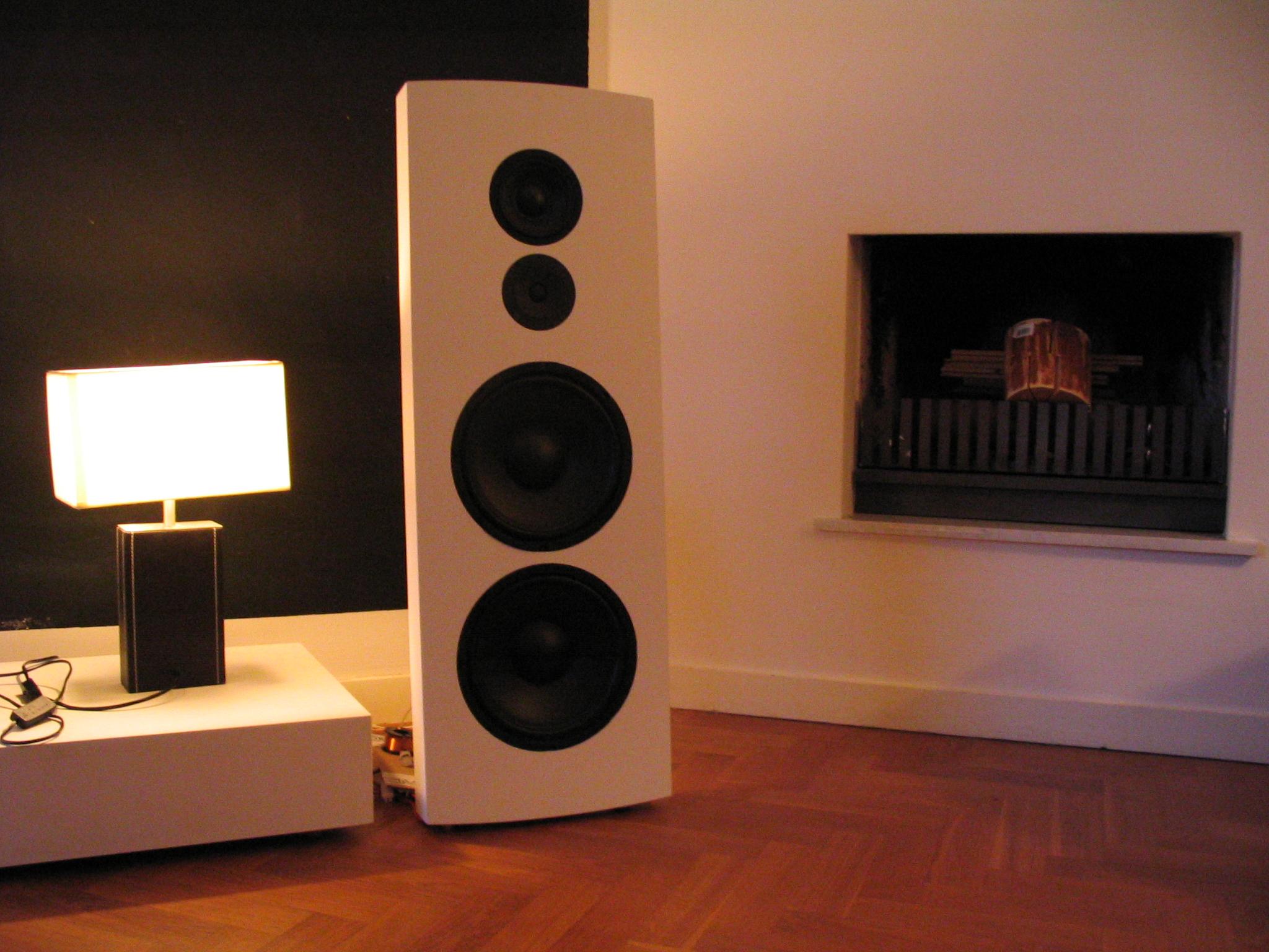

Het hout-, plamuur en schilderwerk is al een possje af. Was al af voor de kerst, maar met Kerst ben ik niet thuis geweest dus helaas weinig luisteren.
Tussen Kerst en O&N ben ik nog wel erg akoestisch verantwoord bezig geweest. Ik heb een hangede boekenkast van 3m bij 2,3m hoog gemaakt. Wat een klus!!! pfff zit nu nog na te hijgen. fotootje komt nog.
Ik hoop wel dat mijn kamer zometeen wat "dooier" klinkt als de boeken erin staan.

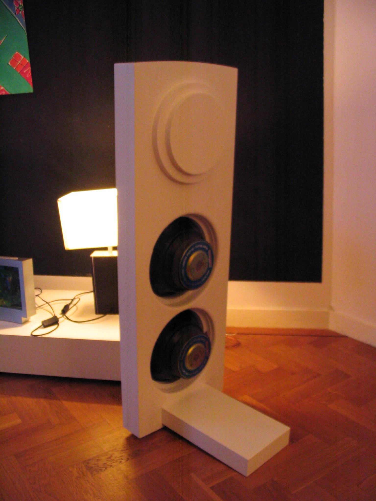

Ik heb mijn Dipolen weer eens aangesloten voor de jaarwisseling. De filters zijn nog niet af maar mijn tijdelijke oplossing werkt nogsteeds prima.
Ik gebruik de actieve Sub-woofer X-over van mijn Pioneer Home Cinema versterker op 200Hz om zo de Dipole woofers aan te sturen. Ik gebruik een oude philips versterker met bass expansion erop. Volgens mij geeft dat net de +6 dB /oct versterking om de Dipole te kunnen corrigeren. Het klinkt in ieder geval geweldig (voor een tijdelijk oplossing).
Mid is nu dicht aan de achterkant. Nu kan hij goed meekomen met de Dipool Woofers
Het is een beetje te donker voor mooie fotoos helaas

Ik vind ze toch wel heel erg netjes geworden hoor!
KT88
In memoriam †
Berichten: 1634
Locatie: Gooi
Bericht door KT88 »
Zeker fraai, ook die kleur!
Ik hoop mijn plaatsgenoot binnenkort eens te gaan bezoeken, ben wel benieuwd hoe dat er IRL uitziet.........

Ziet er erg goed uit!
voodooless
Berichten: 4775
Bericht door voodooless »
Schitterend (deel) resultaat!
Ziet er werkelijk fantastisch uit!

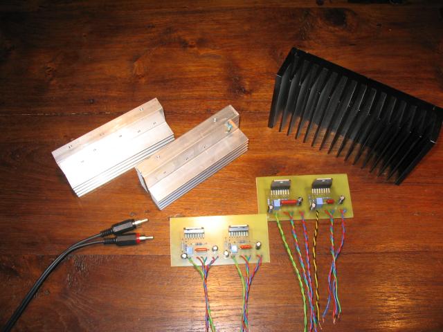

Mijn Integrated Power Ampjes voor mijn Dipole project. Ik begin nu met 4 ampjes maar kan/wil dat later nog gaan uitbreiden naar 8 (per speaker). De Mid en tweeter zijn nu passief en maak nu alleen het Lage filter actief.
De TDA7294 is een flinke jongen en kan in 8Ohm iets van 50 Watt RMS leveren. Dat heb ik niet nodig want als ik 50 Watt in mijn Dipole stuur dan kan ik waarschijnlijk de conussen bij elkaar vegen.
De voeding bestaat uit een Ringkern Trafo van 2x30 Volt AC en 3,5 Amp. Die Ringtrafo heb ik een beetje afgewikkelt om op een iets lagere voeding spanning uit te komen. Ik heb nu +/- 35V gelijkspanning dubbele gelijkrichting per kanaal en 10.000 uF buffer elco's (4x dus).
Ik heb de PCB-tjes zelf gemaakt met Eagle en geetst met de laser printer methode. Prima manier om in een kleine oplage printjes te maken.
Ik heb de Ampje beluisterd en ze zijn helemaal doodstil. Geen enkele brom te horen. Ook niet als je de speaker tegen je oor aan houdt. Fijn is dat!!!
Ik moet nog even kijken welke koelplaaten ik ga gebruiken. Ik zal nog een fotootje posten als ze gemonteerd zijn.

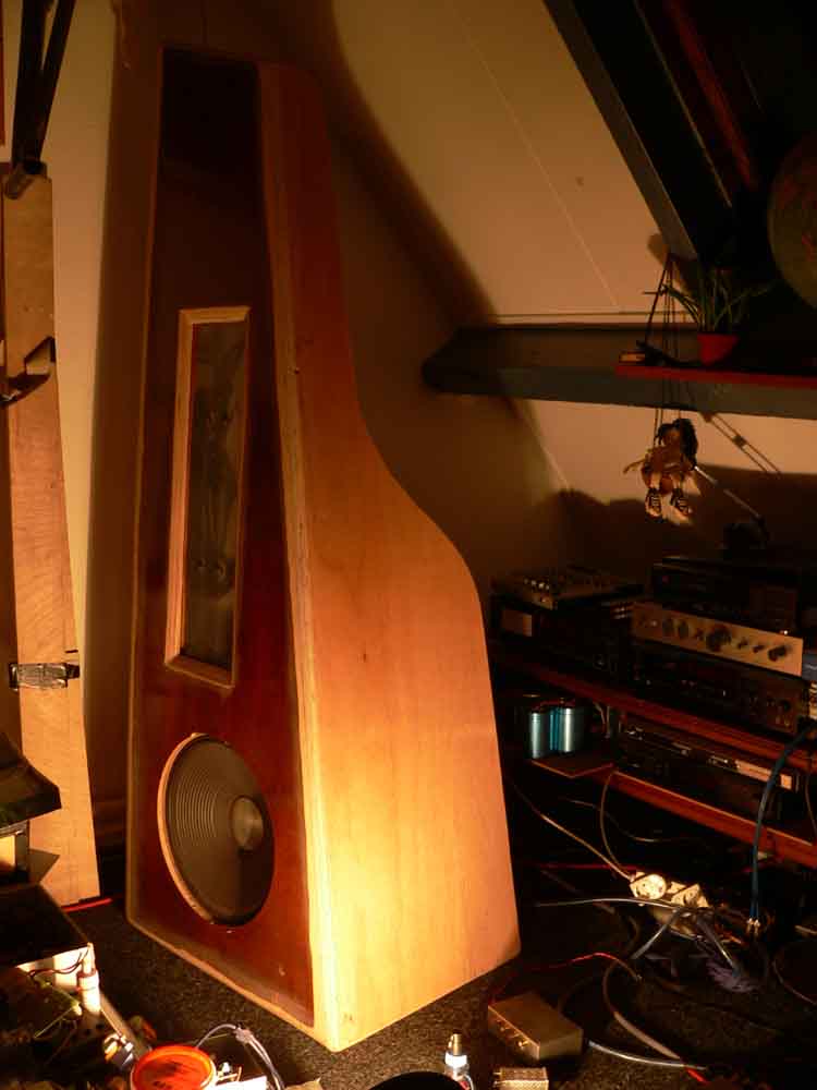

Alleen is die midhoog sectie nou gesloten? Ik dacht dat er dan op z'n minst een rear-firing tweeter gebruikt moest worden?

Ik heb de Mid dicht gemaakt omdat ik dat ten koste vind gaan van de plaatsing. Het klonk te difuus. Te veel reflexies...
Misschien dat ik ook nog eens een paar extra tweeters in de achterkant monteer om te kijken hoe dat klinkt. Die kun je altijd weer uitzetten als het niet bevalt ;-)
Zoals je gezien hebt bij mijn laatste experimenten resulteert het asymmetrische afstraalpatroon in teveel midrange energie naar achteren. Je kunt dit wel een heel eind verhelpen door je speakers meer in te draaien, zodat de backwave verzwakt via de wand naar je toe komt. Dit komt de plaatsing zeer ten goede met behoud van de goede eigenschappen van de open baffle.
