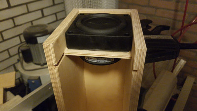

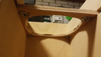

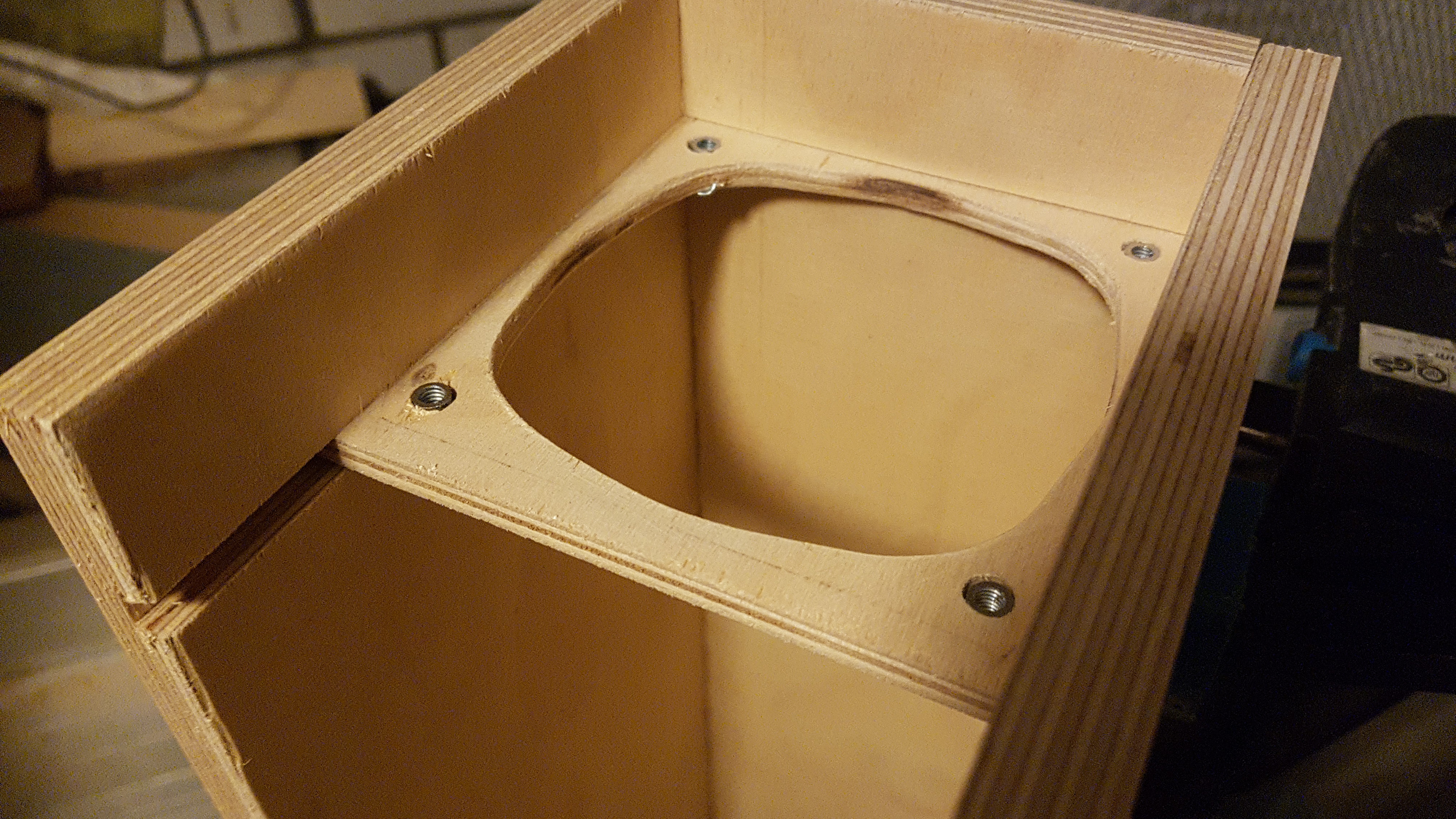

Ik weet niet hoe ik zaterdag gekeken heb, maar ik had gewoon zat inslagmoeren M4 op voorraad zag in vanavond... had me ritje naar 3 bouwmarkten kunnen besparen :hide:

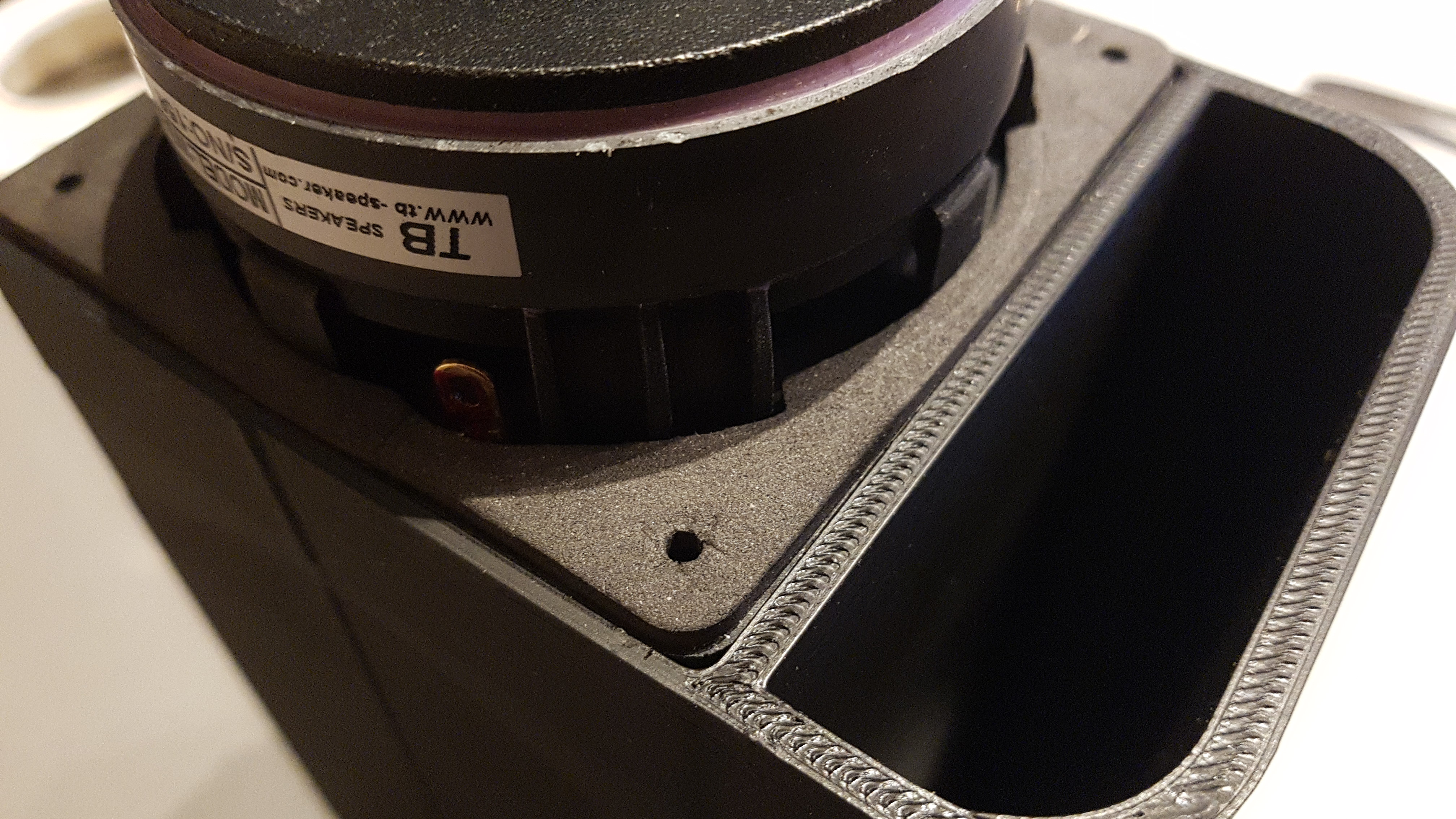

Maar even geprobeerd of de inslagmoeren binnen de wanden vallen, en dat lukt mooi. Eigenlijk is deze kast op 97x97 inwendig gezaagd en dat stoort me, het is niet optimaal ruimtebesparend. Dus ik denk dat ik er nog 1mm af haal. Edit: toch maar niet, ik zie dat ik nu net precies binnen de wanden blijf, 1mm eraf kan net gedonder geven.
Inslagmoeren m4
Inslagmoeren m4
ademruimte en M4 inslagmoeren exact tussen de wanden
afgevlakte inslagmoeren in de gaten voor M5
Woofer zonder cilinderbouten want geen 25mm plus in M4 bij de hand

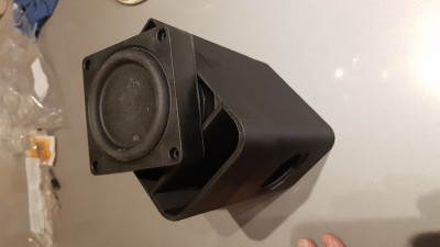

Re: Tangband W3-2088S0F

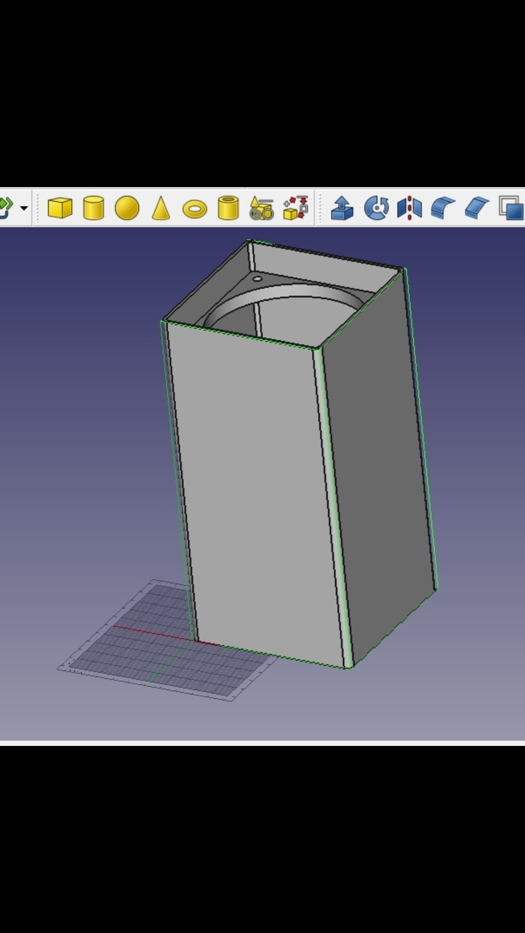

Vanavond zet ik de printer aan, die zal wel even bezig zijn...
moeten nog wat details anders maar het is toch een eerste probeersel.
Edit: zo, na wat aanpassingen wordt dit de eerste poging:
Berichten: 9198

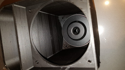

eigenlijk is dit de bovenkant, van binnenuit.

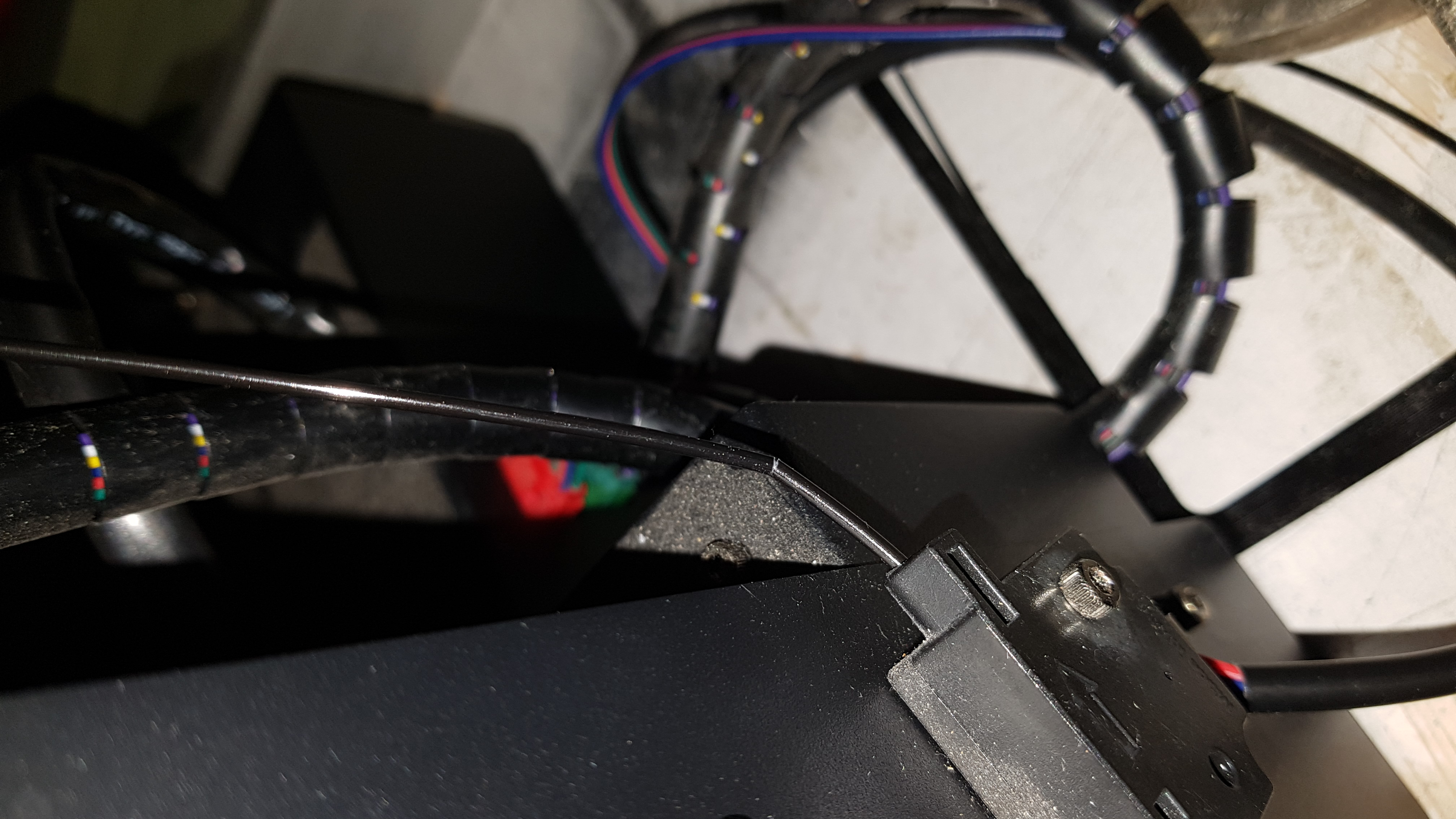

tot 2x toe een draadbreuk, dus een printer die op 10cm hoogte druk doet zonder filament.... het transport naar even anders organiseren of weg uit de koude garage.
Wel alvast een eerste idee kunnen krijgen, veel compacter wordt het niet :-)

Draadbreuk van het filament? Dat heb ik nog nooit meegemaakt. Check even de extruder gears, wellicht gaat daar wat mis als die versleten zijn (of gewoon slecht, wat vaak voorkomt).

Oud filament misschien? Als je PLA lang uit de verpakking hebt wordt het bros en breekt het heel makkelijk. Dat kun je even controleren door het filament te buigen. Bijna alle soorten filament kun je dubbel vouwen zonder breken, alleen elastische rek. Als het breekt is het niet bruikbaar meer
Berichten: 9198
Ik trof het zo aan...

Wat Hardbats zegt inderdaad, waarschijnlijk heeft het filament te lang open en bloot gelegen. Je zou een geleidertje kunnen printen die het filament met een ruime radius naar de extruder dirigeert.
Berichten: 9198
Satefan heeft in 17 uur ook een exemplaar geprint. Ik zal straks ook een print opstarten in huis met goede geleiding.
Nu wel een idee van het model en formaat. 10cm is echt heel smal, gaaf dit.

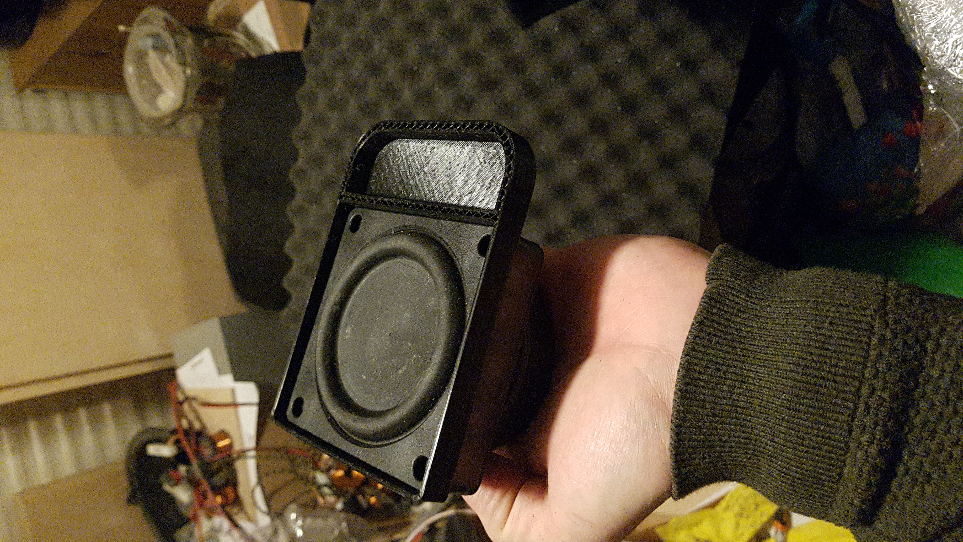

Berichten: 9198

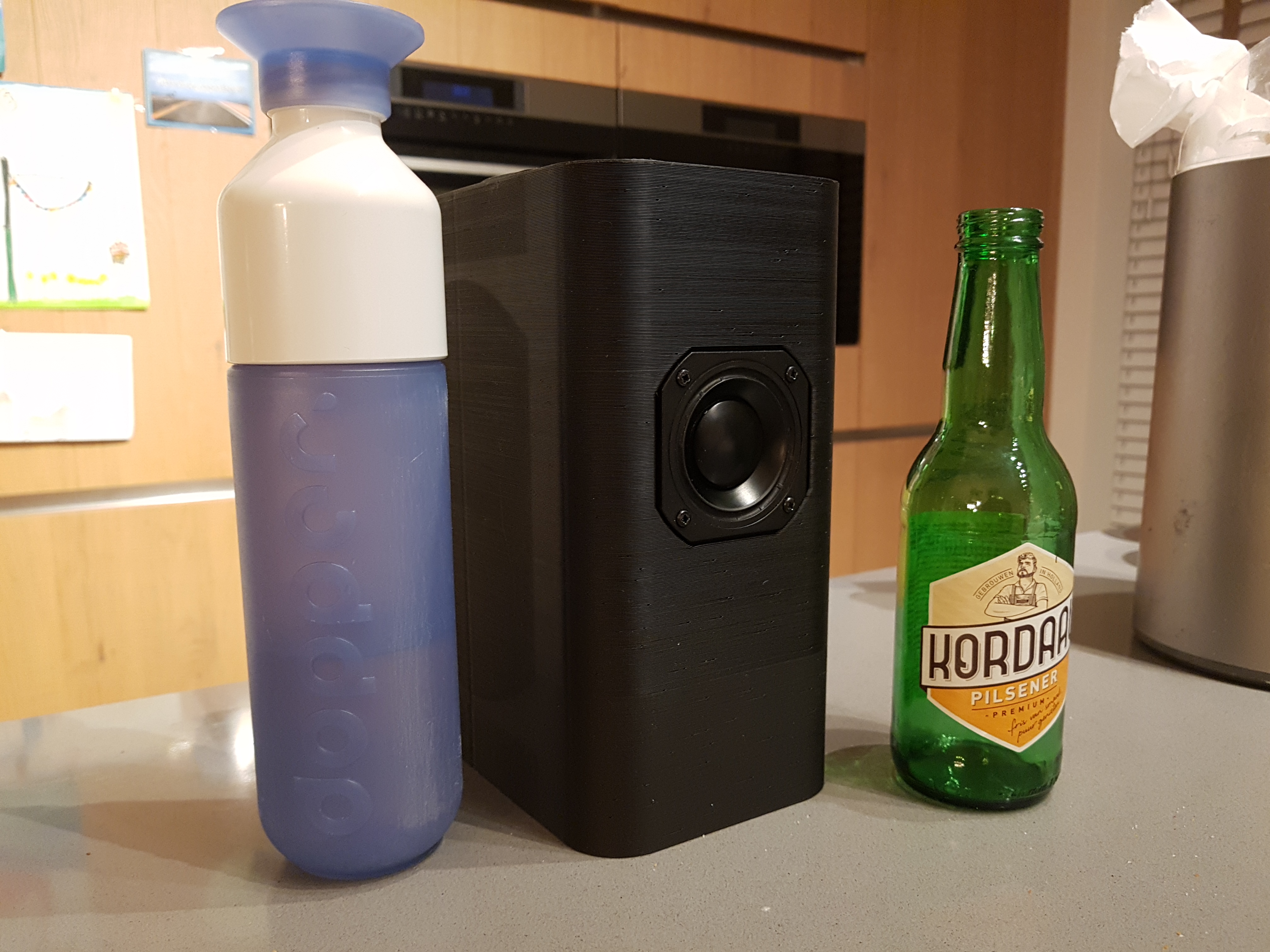

Vanwege het kleine formaat van een 25cl flesje (andere heb ik even niet in huis) ook maar even een dopper er naast.
een eerste passing, zodat de units er niet uitvallen.
Goed kijken wat werkt, en wat aangepast moet worden voor een 2e versie. De datasheet van de 2" fullrange (voorzijde)overnemen is blijkbaar misgegaan, die vormt past niet goed.
Dit kastje is nu b x d x h = 10 x 13,6 x 20 cm

Berichten: 9198

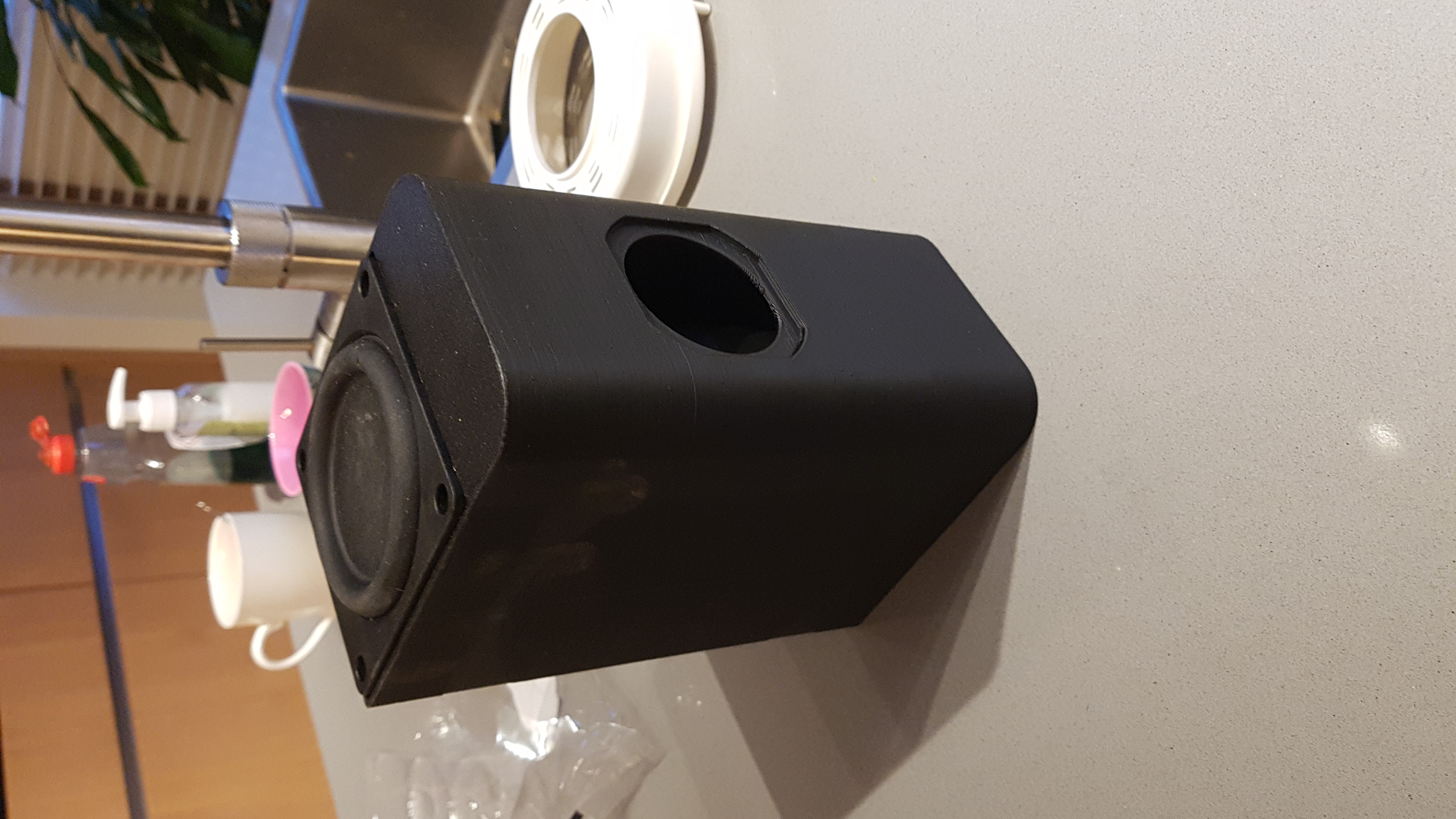

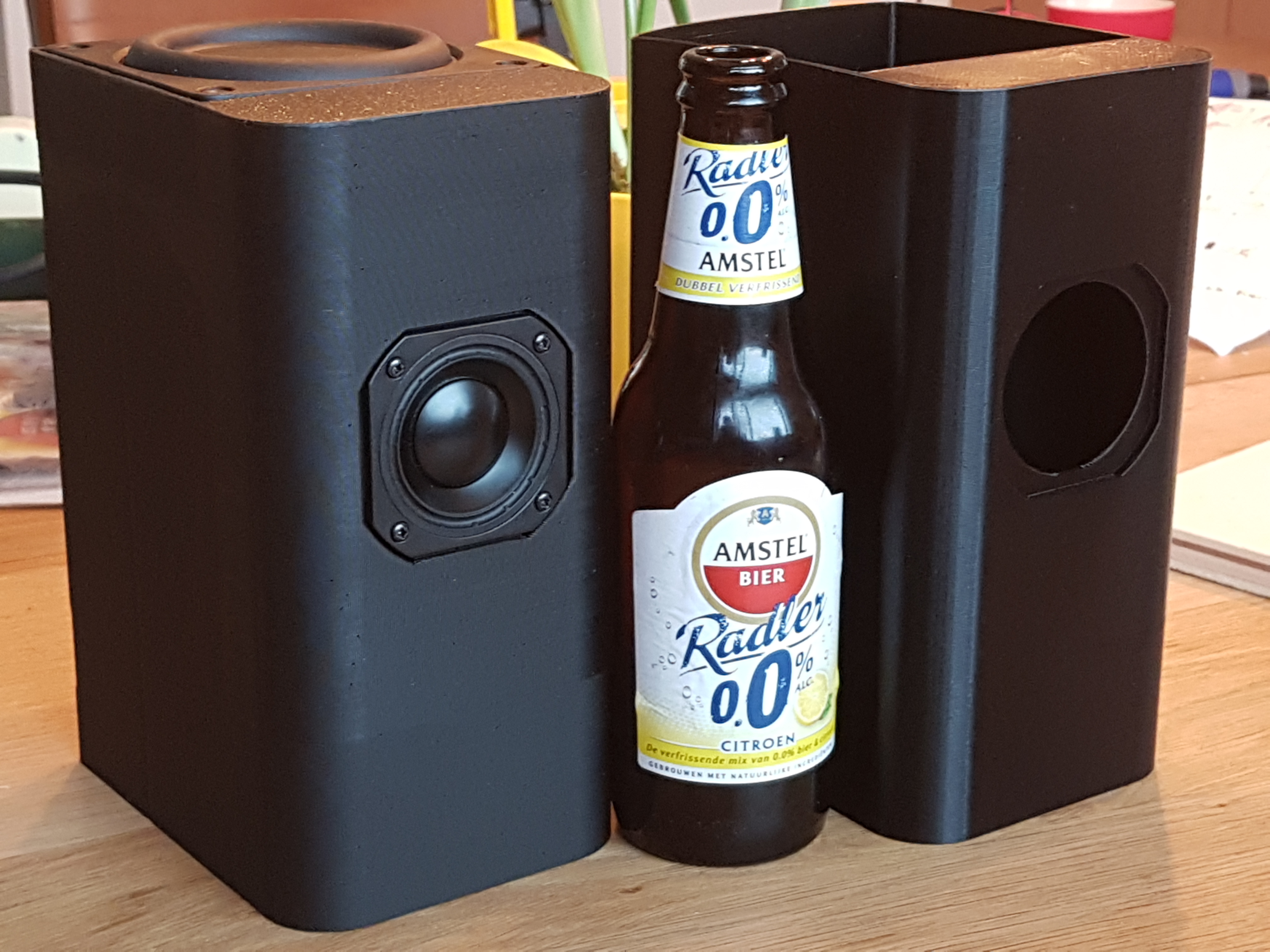

Poging 2 is klaar, even een flesje als referentie

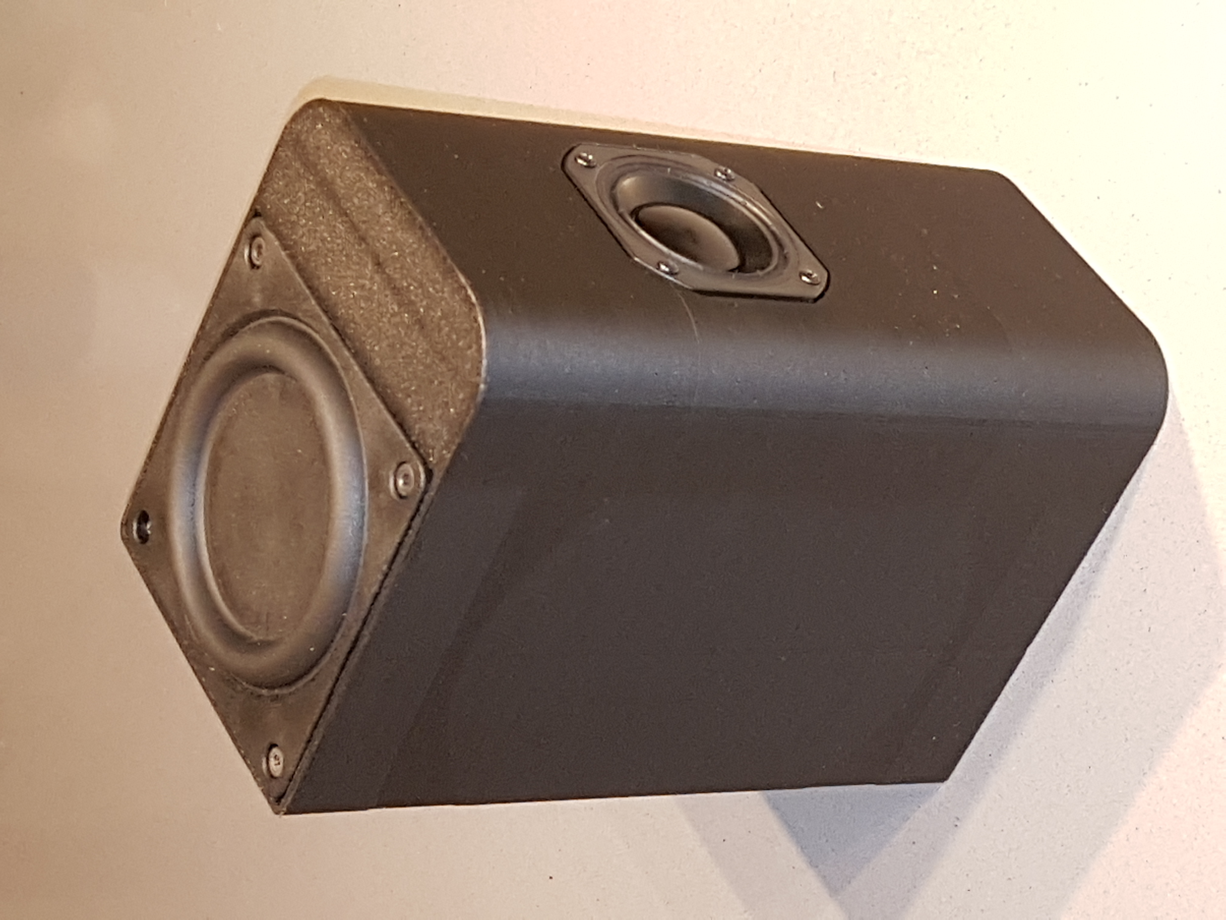

Het idee achter dit kastje is een design front stereo speaker. Evt aangevuld in een systeem met subwoofers, maar met 2x 3,5" met 7mm xmax zou het ook zonder te pruimen moeten zijn. Er MTM op het front is bedacht, maar om te beginnen doe ik er een 2" fullrange in.
