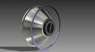

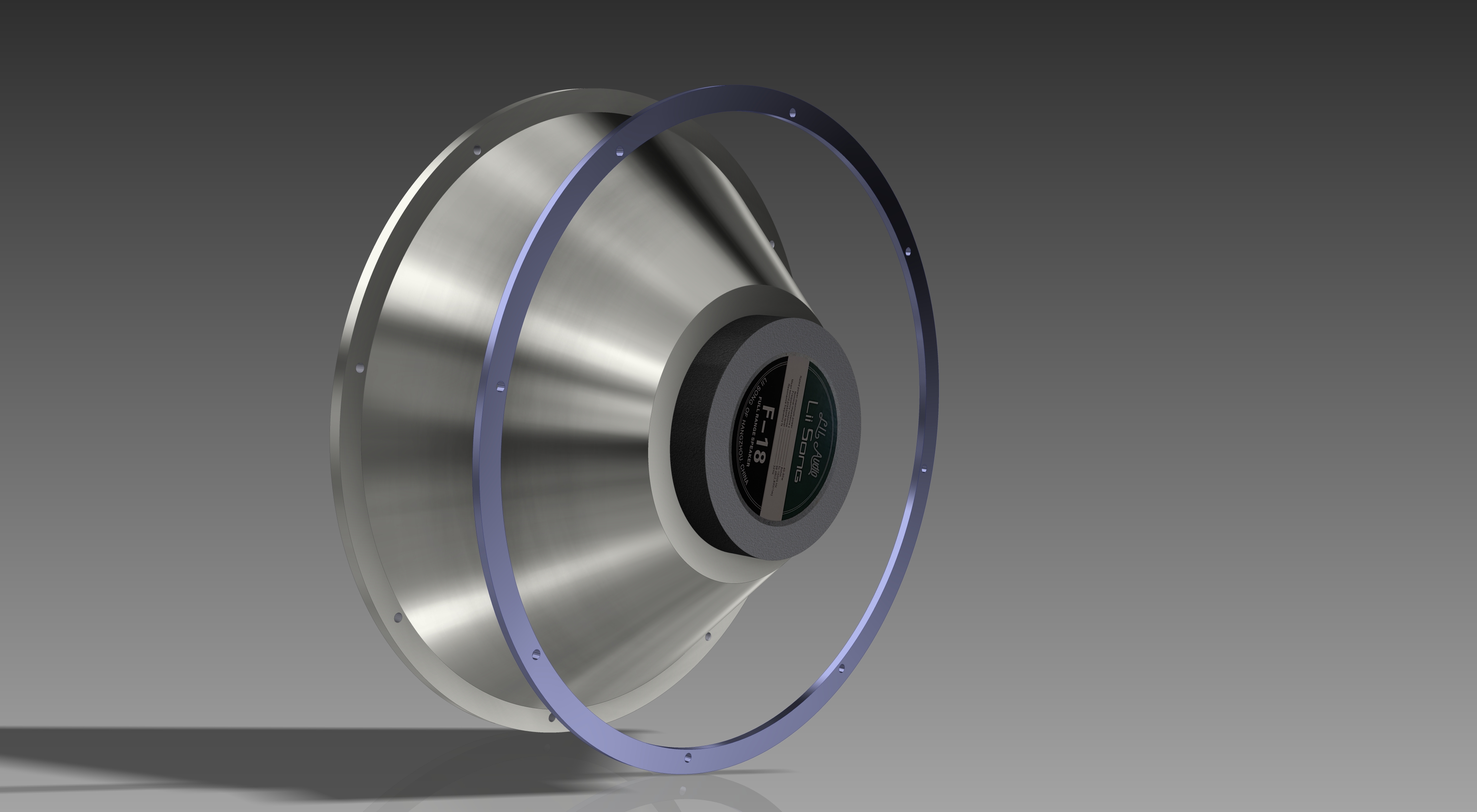

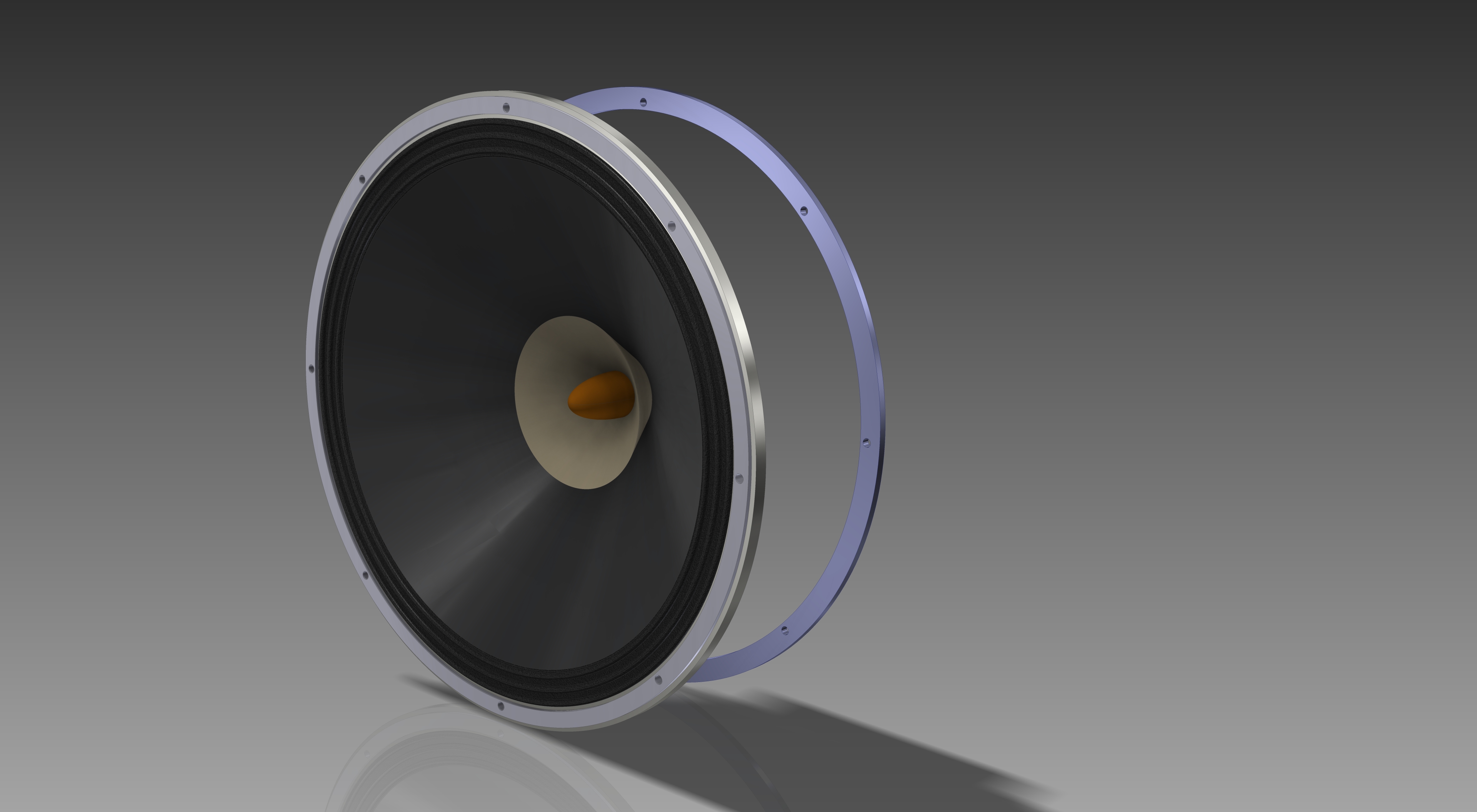

Wat ik in dit gevalletje gedaan zou hebben is een degelijke ring, van let say 6mm dik RVS of aluminium laten snijden en voorzien van het gatenpatroon van je driver.
Die dan vervolgens volledig op de gebroken, gerichte en ontvette kooi lijmen.
Nu verkrijg jij een degelijke lijmverbinding met de daarbij het gewenste lijmcontactoppervlak en kun jij het geheel zonder zorgen monteren in jouw baffel (edit tje).
M.a.w. je bent op de goede weg, enkel zou ik nog even die verstevigingsring erop lijmen.
