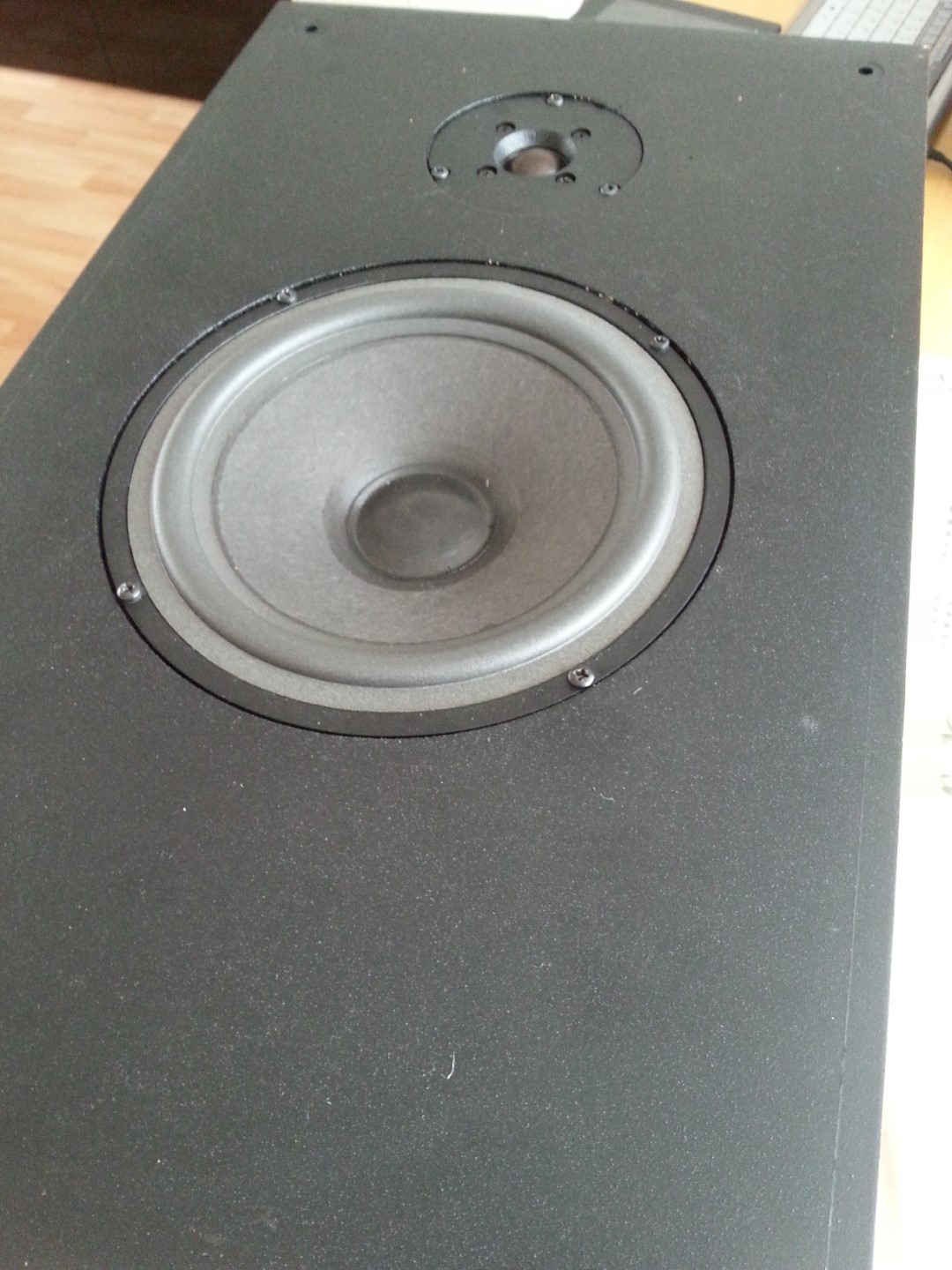

Ik heb zo’n 20 jaar geleden al eens een set Audio Note JN 2 (?) geüpgraded naar inzichten die ik toen had in wat een verbetering zou moeten zijn.
Nu was het wel zo dat de condensators die erin zaten niet al te best meer waren, dus die eruit gewipt en vervanging voor betere Intertechnik.
Om van LF en naar HF toe te werken:
De spoel van laag op de bekende zwarte dragers vervangen door een dikke Tritec spoel van 2.2 mH, zover ik mij kan herinneren waren de nylon bevestiging daarvan ook afgebroken en bengelde de oude spoel er een beetje bij.
In de notch filter de condensator 100uF door Intertechniek vervangen als ook de weerstand 3,9 Ohm naar MOX en de spoeldrager met kern behouden en opnieuw naar waarde gewikkeld met Van Den Hul spoeldraad van 2 mm verzilverd koper met teflon jasje (zie foto’s).
Ik denk idd naar de 0,39 mH uit de schema’s eerder genoemd van hierboven. De parallel C ook bipolaire dacht ik naar twee MKT’s 2,2 uF plus 10 uF… 4,2 uF op het schema kan ik me niet terug halen. Deze kasten waren al af fabriek uitgevoerd met hun eigen interne bekabeling van Audio Note (AN-L) zover in weet.
In het hoog te beginnen met 2,2 ohm weerstand wederom MOX gekozen en de 1,5 uF plus 4,7 uF de Audyn-Cap tinfolie condensators die toen best wel populair was als upgrade. De RCL heb ik met rust gelaten. Ook heb ik toen alle wanden voorzien van 4 mm loodbitumen om de panelen te verzwaren en de paneel resonanties wat te onderdrukken.
Demping bestond verder uit plaatjes foam wat nog steeds in prima staat is en dus ook niet vervangen.
In de tijd van de aanpassing werd er door mijn kennis nog mee gedraaid op de Audio Note buizen versterker maar die heeft in de jaren erna het veld moeten ruimen voor een McIntosh MA6800.
Ondanks verbetering in resolutie en meer controle blijft Audio Note wel luidspreker die je moet aanspreken en zal met verschillende stijlen van muziek verschillend om gaan en een groots en levendig (live) beeld kunnen neerzetten met een accurate stage.
Als je houdt van een gepolijst mooie weergave met diep laag een zijde zacht hoog is deze speaker niets voor jou. :roll: :lol:
Maar ik begrijp dat mensen houden van de charme van dit geluid waar denk ik ook de brede baffle een aandeel in heeft en volgens ontwerp kan deze luidspreker ook best wel dicht tegen een achterwand geplaatst worden al heeft de voorkeur natuurlijk een paar stands in de vrije ruimte.
Ik denk dat Audio Note dus ook voor een minimaal design met uitgekiend filter ontwerp gekozen heeft om deze diamant niet al te veel te slijpen.
In 2015 zijn deze kasten opnieuw door mij onderhanden genomen i.v.m. re-foamen randen van de Vifa’s en wat los gelaten platen loodbitumen.
Nu begint het opnieuw bij hem te jeuken of een upgrade van het filter naar de smaakjes van anno 2021 om zo nog een stapje kunnen brengen.

Even een oud topic omhoog halen, het project heeft jaren op zolder gestaan, maar heb vandaag de eerste kast in elkaar gezet!
Ondertussen hebben we dus wel de kasten gemaakt, filters opgebouwd en stands in elkaar gelast.
Hier alvast een sneak preview

Mooi! ik weet niet of dat massieve draad is in die blauwe mantel, maar zorg aub voor goeie trekontlasting, die solderingen komen anders los na verloop van tijd, helaas zelf moeten ondervinden met mijn NEO3 monitors... ](*,)

Dat is inderdaad massieve draad, je hebt helemaal gelijk, zal ze extra vastzetten!
