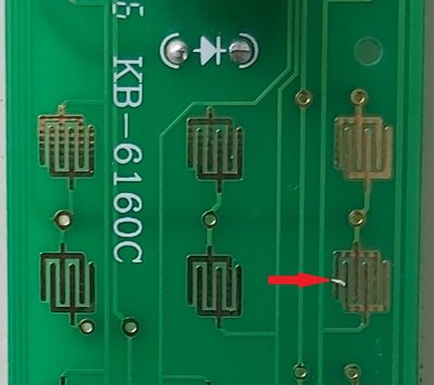

Re: afstandsbediening werkt niet.
Dat zou een kras kunnen zijn, maar ook een stofje of vuiltje.democles schreef:En een mogelijke sluiting.
Zit een drukknopje boven...John P schreef:Zijn dat PCB condensatoren?
Verdrwaalde tinspetter. Printje lijkt handmatig gesoldeerd. Kun je zo weghalen meestal en doet op een dergelijke print met soldeermasker meestal weinig kwaad op zo'n plek.
